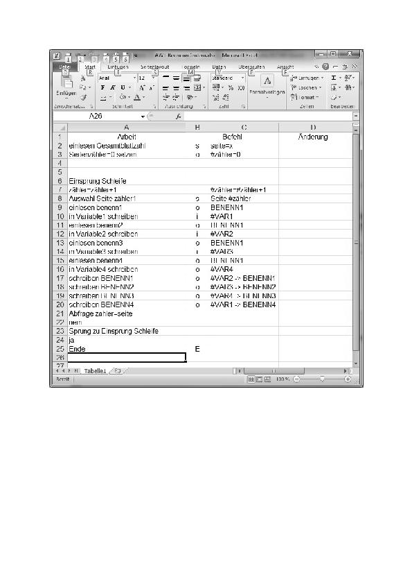

ich muss in enem Projekt die Zeilen im Rahmensymbol ändern. Ein Kunde hat sie falsch betextet. Nun soll aus BENENN1=BENENN4, aus BENENN2=BENNENN1, 3=2 und 4=3 werden. Ich könnte mir vorstellen, dass dies über eine AWT zu lösen ist und hab mir auch Gedanken darüber gemacht. Bekomme es aber nicht hin. Hab mal eine Screenshot beigefügt.
Oder gibt es noch einen anderen Weg?
Vielen Dank für Eure Hilfe

Wohl so ähnlich:
1. Rahmen selektieren
S S&ART 9
ODER über den Namen:
S S&NAME VR303
2. Ausgeben:
O BENENN1 C&BEN1
3. richtig einlesen:
I BENENN1 C&BEN2
reicht das so als Bauanleitung?

Hallo Hochi,
danke für Deinen Tipp. Es  reicht im Prinzip schon, aber ich muss ja seitenweise ändern.
Ansonsten würden, so wie ich Deine AWT lese, alle Seiten im Projekt "Deckblatt" heissen. Denn es ist ja so, daß auf jeder Seite etwas Anderes steht! Es gibt doch z.B. Deckblatt, Inhaltsverzeichnis, Stromlaufplan, Kabelliste, Klemmenplan ...
Und das ist doch alles "BENENN4". Verstehst Du mein Problem?

Nun ja,
AWT hat Schleifen eingebaut.
Wenn Du auf der Adressebene mehrere Blätter anwählst und dann eine einzelne AWT startest (Sammel-AWT im Prinzip auch, aber komplexer), dann wird diese AWT für jede der Adressen ausgeführt.
Also am ersten Blatt Output dann Input und so weiter; für jedes Blatt O, dann I.
Würdest Du nur den Inhalt vom ersten Blatt lesen und an alle folgenden Blätter schreiben wolltest, wäre das einen Tick komplizierter.
Wie immer bei RUPLAN: Spielprojekt aufmachen und ausprobieren.
