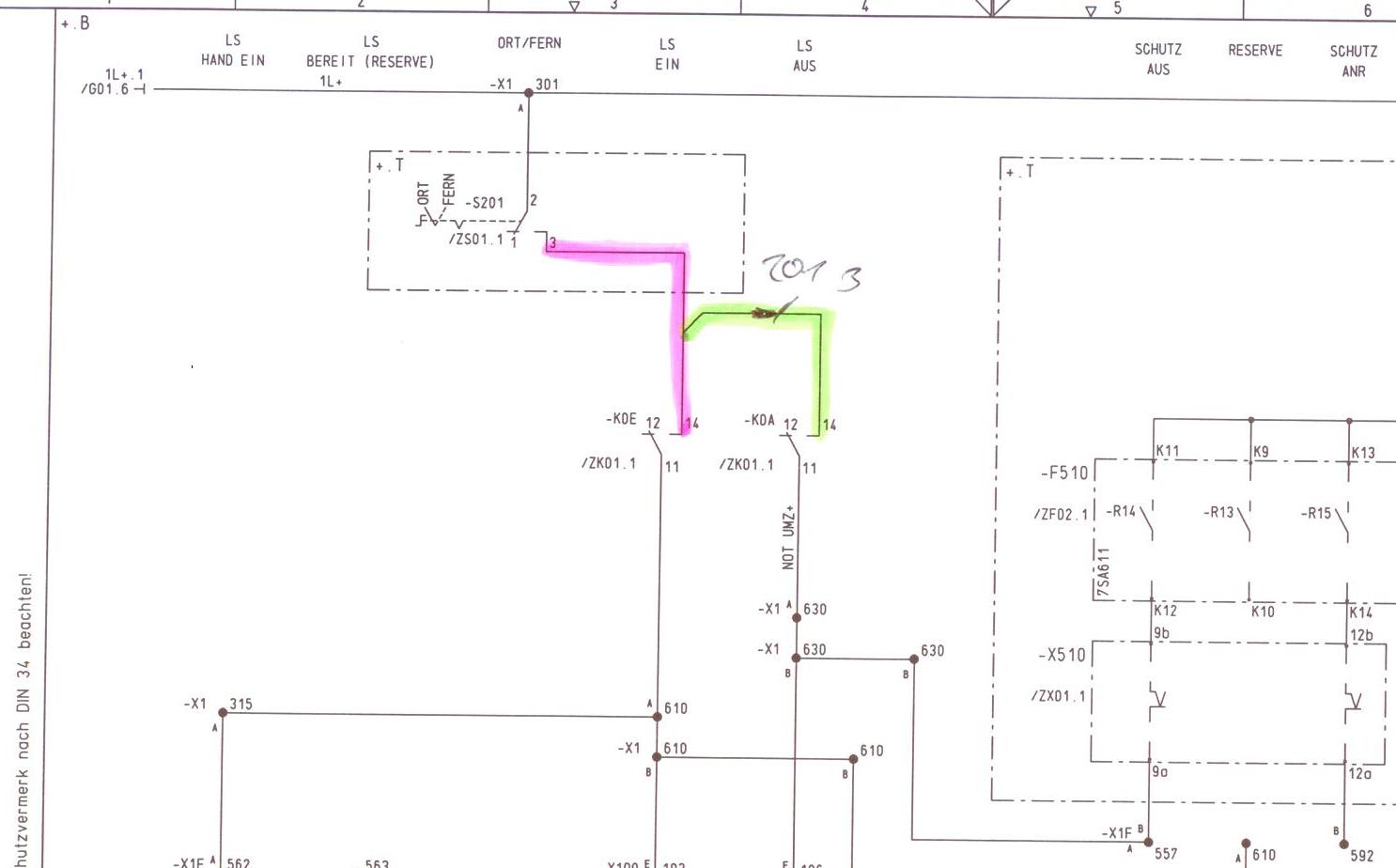

Hallo zusammen!

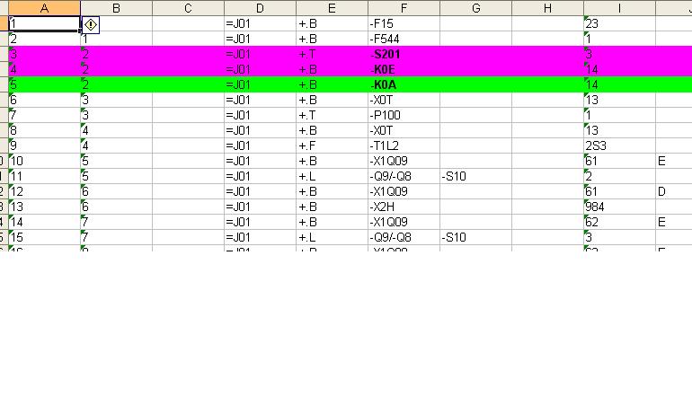

Beim auslesen der Verdrahtungsliste in Excel habe ich folgendes Problem.
Ich habe im Stromlaufplan eine Zwangsverdrahtung "VON, NACH, NACH"(siehe STL_PLAN.jpg)
Beim auslesen schreibt er mir die drei Ziele untereinander "VON, NACH, NACH"(siehe Verdrahtungsliste.jpg)
Dadurch kommt die ganze Liste durcheinander und ist somit nicht zu gebrauchen.
Ich benötige ein Liste in der "VON, NACH, VON, NACH" aufgelistet ist.
Bezogen auf "Verdrahtungsliste.jpg" müsste dann im ideal Fall stehen:
-S01
-K0E
-S01
-K0A
In Elcad funktioniert es aber in Ruplan nicht.
kann doch nicht sein!?

hallo,
evtl. andere listenform wählen. weiss im moment nicht ob es beim ruplan-standard eine 2. form gibt.
das verdrahtungssymbol passt offensichtlich schon.

Hallo cad_hans,
ich habe bereits diverse Listen durchprobiert um auf eine Lösung zu kommen, aber immer vergebens.
Wenn noch einer eine Idee hat, her damit!
Ich benötige eine Liste in der immer "VON und NACH" aufgelistet sind so das ich dies in eine Maschine einlesen kann die mir dann Aufkleber druckt um die Kabel und Adern zu beschriften.

Hallo Sascha,
ich würde eher sagen:
- S201
- K0E
- K0E
- K0A

hallo,
man kann selbst andere formen der listen erstellen. kommt immer drauf an was man will. ausgangsdaten sind immer die selben. ist nur ein verschiedenes herumschaufeln der daten.
