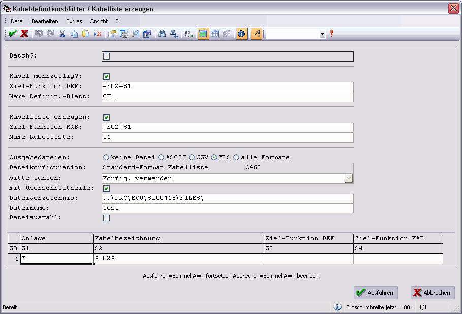

Hallo Hendrik,
geht auf jeden Fall im EVU-Modul:
und sieht dann etwa so aus...
VG
Peter

hallo peter...
danke für die antwort.habe das evu-modul leider nicht.arbeite mit den daimler dcx einstellungen.
habe aber vorhin erfahren das mir ruplan eine txt-datei ins projekt schreibt.diese kann ich dann mit excel
bearbeiten.aber das teil von dir sieht schon besser aus....naja kann man nic machen.
