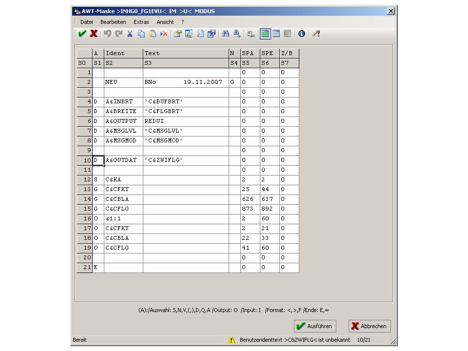

ich benutze Ruplan 4.62-D mit dem EVU-Modul. Und hab da folgendes Problem:
Wenn ich die Auswertungen: Revision eintragen bzw. Resvision starte benutze kommt jedesmal nach der Maske "Inhaltsverzeichnis erzeugen"
folgende Fehlermeldung (als Fehlermeldung.jpg) angehängt.
Vielleicht kann mir da jemand helfen?
Danke schonmal im voraus...
Gruss Thilo

encad
Sehen Sie sich das Profil von encad an!   Senden Sie eine Private Message an encad  Schreiben Sie einen Gästebucheintrag für encad
Beiträge: 22
Registriert: 27.07.2007
erstellt am: 10. Mrz. 2009 10:58    Editieren oder löschen Sie diesen Beitrag!  <-- editieren / zitieren -->   Antwort mit Zitat in Fett Antwort mit kursivem Zitat    Unities abgeben: 1 Unity (wenig hilfreich, aber dennoch)2 Unities3 Unities4 Unities5 Unities6 Unities7 Unities8 Unities9 Unities10 Unities

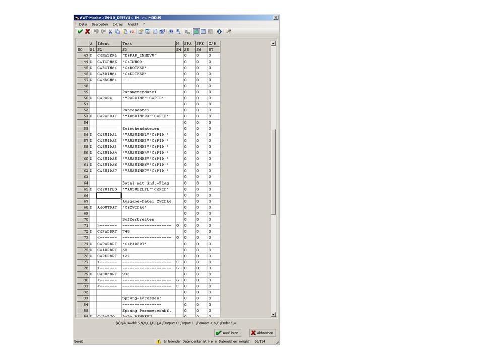

ich habe die Definition von c&zwiflg in der AWT INH10_DEFEVU gefunden. (siehe angehängte Datei). Nur leider sagt das mir erstmal überhaupt nix..

hallo,
in dieser awt wird die variable c&zwiflg definiert.
jetzt kann es sein dass diese einzel-awt in der sammel-awt nicht vorkommt, d.h. in der sammet-awt ist vielelicht nur die awt inh10_def angemenldet und nicht inh10_defevu.
das müsste man mal prüfen.
evtl. ein bild vom listing der sammel-awt reinstellen.

Hallo und guten Morgen,
jetzt funktionierts!!! Und zwar gibt es ja zwei verschiedene Sammel-AWT´s für das Inhaltsverzeichnis einmal die normale Auswertung (A&INH_EVU) und einmal für die Revisionsverwaltung (A&RIN_EVU). Komischerweise stand die Definition für C&ZWFLIG nur in der AWT für das normale Inhaltsverzeichnis .
Definitions-AWT (normal: INH10_EVU; Revision: A&RIN_EVU)
Jetzt hab ich die Definition auch nochmal in die A&RIN_EVU  eingefügt. Hat dann einwandfrei funktioniert.
