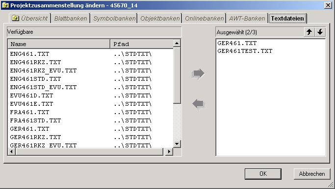

Hallo und guten Abend!
Ich habe heute ein älteres Projekt über die VNS-Schnittstelle in Ruplan eingespielt. Also Blatt-, Objekt- und Symbolbank. Hat alles geklappt. Als ich dann ein paar Zeichnungen kontrolliert habe, hatte alle "Steuerzeichen" im Textfeld. Es sieht aus wie ein Durchmesserzeichen mit einer Zahl dahinter. Wie kann ich das beheben??  Auf der CD waren nur die Blatt-, Objekt- und Symbolbank gebrannt. DAnke im voraus für die Hilfe

Hallo Matthias,
das Projekt lässt sich einwandfrei jotten. Betriebsmittelpläne , Klemmenpläne , Querverbindungspläne werden einwandfrei erzeugt.
QS ??  Qualitätssicherung ? Habe ich noch nie gemacht. Ist das wichtig?
Zu den "Steuerzeichen".
Sie sind in den VR5**-Rahmen für das Deckblatt und die Stromlaufpläne.
z.B in der Zeile Benenn 1 und Benenn 4. Dort ist ein "Durchmesserzeichen" und eine Zahl zu sehen.
Die betrefffende Firma hatte damals auch einen Papierausdrcuk mitgeleifert. Dort ist in den in den betreffenden Zeilen Text wie Messung , GS-Verteilung zu lesen. Dieser Text ist leider nicht mehr da.

Hallo, ich glaube das Durchmesserzeichen ist der Verweis auf die 2. Textdatei. Wenn nun keine eingestellt ist so fehlen die Texte und werden im Plan durch die Zeilennummer der Textdatei ersetzt.
Ich sehe 2 Lösungsmöglichkeiten: Entweder eine Textdatei schreiben (Muster sind in \RUPLAN46x\StdTxt) und in der Projektzusammenstellung einstellen oder mit einer Mini-AWT (Kann ich bei Bedarf schicken) über das Ganze Projekt die Texte tauschen z.b. "Durchmesserzeichen"428 auf den Text "Messung".
Bezüglich QS-Modul meine Meinung: Wenn nicht verlangt so auch nicht notwendig, ist ja doch ein zusätzlicher Aufwand.
lg
hannes
joschw
Techn. Angestellter
Sehen Sie sich das Profil von joschw an!   Senden Sie eine Private Message an joschw  Schreiben Sie einen Gästebucheintrag für joschw
Beiträge: 9
Registriert: 14.01.2008
Ruplan4.62
ELCAD 7
erstellt am: 02. Sep. 2008 12:13    Editieren oder löschen Sie diesen Beitrag!  <-- editieren / zitieren -->   Antwort mit Zitat in Fett Antwort mit kursivem Zitat    Unities abgeben: 1 Unity (wenig hilfreich, aber dennoch)2 Unities3 Unities4 Unities5 Unities6 Unities7 Unities8 Unities9 Unities10 Unities Nur für Radioactiveman 10 Unities + Antwort hilfreich
Ich habs kurz ausprobiert und drei Textdateien eingestellt.
In RUPLAN wied es so dargestellt:
@ ist 1. Textdatei
# ist 2. Textdatei
~ ist 3. Textdatei
Wenn man nun die Tesxdateien aus der Zusammenstellung herausnimmt so erscheint
auf dem Blatt für die 1. Textdatei ein DURCHMESSERZEICHEN und nicht der Klammeraffe.
In deinem Falle fehlt hier eindeutig die 1. Textdatei.

Ger461TEST.txt
hallo hannes,
es hat leider nicht geklappt. :-(
ich habe eine "GER461TEST.TXT" in die 1. bank für texte hinterlegt.
in die textdatei habe ich @69 für Deckblatt, @106 für Stromlaufplan und @138 für Messung hinterlegt.
wo ist evtl. mein fehler ?? ich habe einen screenshot und die "GER461TEST.TXT" mit angehangen.
wie sieht die mini-awt aus, die du angesprochen hast??

erstellt am: 04. Sep. 2008 13:33    Editieren oder löschen Sie diesen Beitrag!  <-- editieren / zitieren -->   Antwort mit Zitat in Fett Antwort mit kursivem Zitat    Unities abgeben: 1 Unity (wenig hilfreich, aber dennoch)2 Unities3 Unities4 Unities5 Unities6 Unities7 Unities8 Unities9 Unities10 Unities
TEST.txt
so endlich habe ich es.
die datei wird in das verzeichnis X:\ruplan\46x\sdttxt als "TEST.txt" gespeichert.
danach wird die datei in der Projektzusammenstellung eingefügt und in "textdateien" als 1.bank angemeldet. (das war mein fehler)
die funktionierende textdatei ist als anhang dabei.
an alle die mir hilfestellung gegeben haben : ein herzliches dankeschön :-)
