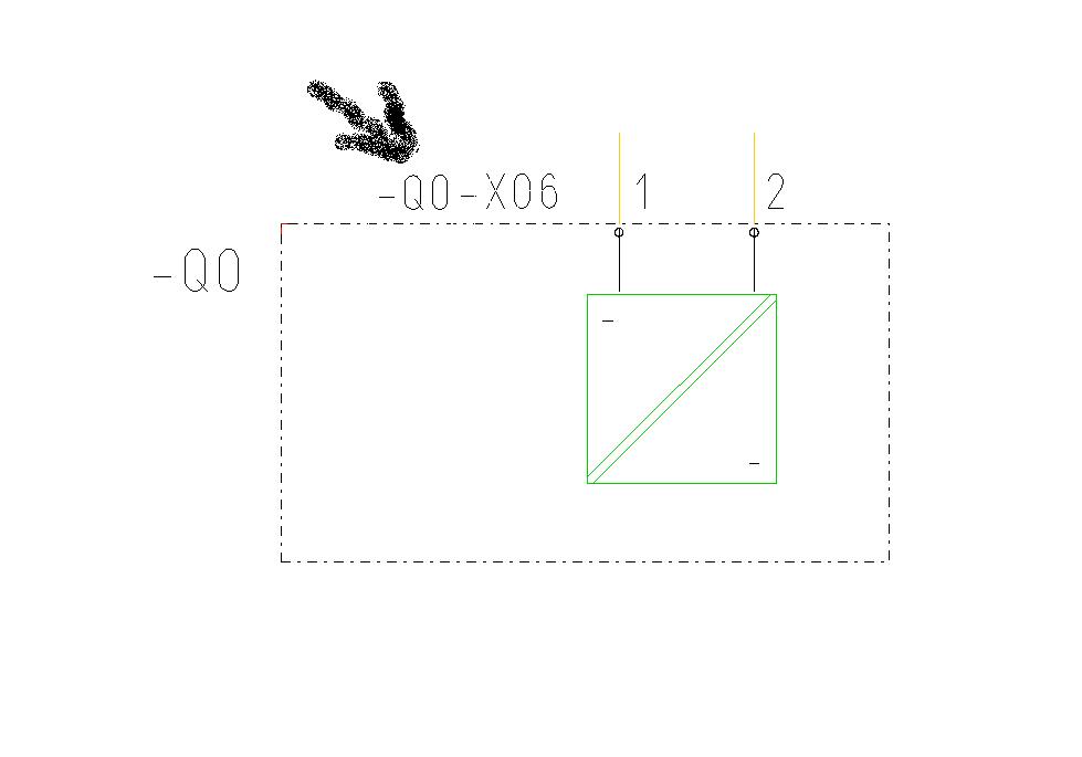

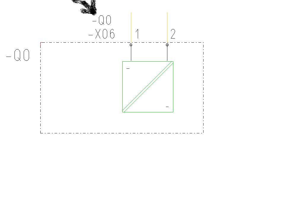

und zwar folgendes, wisst ihr ob man laut Norm (nicht die Neue) das BTM-Kennzeichen bei einem geschachteltem Gerät über den Anschluss oder neben den Anschluss schreibt?
Wie stellt man es richtig da!?
Siehe Bilder.
Ruplan stellt sie nämlich oben drüber! Bin mir aber nicht sicher ob das richtig ist.
MFG Sascha

Wieso überhaupt noch einmal darstellen? Steht doch schon an der BTM-Gruppe und wäre nach Norm eine unzulässige Doppeldarstellung.
Oder bin ich auf dem Holzweg?

Ich weis das sie Doppelt dargestellt ist.
Aber es ist so gewünscht weil es sonst nicht eindeutig zu erkennen ist  zu welchen Bauteil die Anschlüße gehören.

Warum es nicht eindeutig zu erkennen sein soll, ist mir schleierhaft. Ich kann schließlich jeder BTM-Gruppe nur ein BTM-Kennzeichen geben. Jeder Anschluss am Gruppenrand ist somit eindeutig zugeordnet. Aber was soll´s, des Menschen Wille ist ein Himmelreich und Du brauchst eine Lösung.
Ich gehe mal davon aus, dass Du den Text nachträglich auf sichtbar stellst? Dann könnte es in Zukunft auch Probleme mit einem Logikreset geben. Bitte prüfen!
Jetzt zur eigentlichen Frage: Meines Wissens stehen die identifizierenden Blöcke untereinander. Nun könnte man aber meinen, beides ist mit - gekennzeichnet und müsse nebeneinander. Da gibt es aber ein technisches Problem: Die Textaufrückautomatik dürfte an der Stelle nicht mitspielen, wenn die Texte mal größer (im Sinne von breiter) werden.
Von daher meine (bitte beachten!) Empfehlung: Wenn doppelt dargestellt, dann untereinander.
Trotz allem möchte ich noch mal darauf hinweisen: Die Eindeutigkeit ist auch ohne die Doppeldarstellung gegeben!
Da hast du Recht!
Du meinst untereinander... ist das auch nach Norm untereinander!?
Ich muss mir sicher sein...
