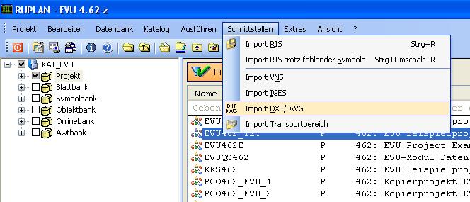

Hallo ich bin nochmals :-)
Kann man mit der RUPLAN Basic Lizenz folgendes machen ?
1. Bilder (.jpg) in schaltpläne einfügen ?
2. DXF importieren für den Schaltschrankaufbau ?
Gruß, Michael

Zu Frage 1.: Dafür braucht man eigentlich eine sog. Hybrid-Lizenz. Ich meine, die ist im Basic nicht enthalten.
Zu Frage 2.: Dafür braucht man mindestens den DXF-Basic oder den DXF-Prof-Konverter. Der Prof wird sicher nicht im Basic enthalten sein. Beim DXF-Basic bin ich nicht sicher. Notfalls mal Deinen Vertriebler befragen.

Dxf funktioniert, jpg nicht.
DXF bekommst du über Schnittstellen-Import DXF rein!
sihe Bild--->

hab ich net gesehen!
hab selber EVU
