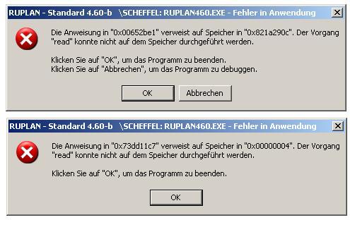

Wenn ich die in der Excel-Tabelle angehängeten AWTs einzeln hintereinander Ausführe funktioniert alles wunderbar, solbald ich sie aber in einer Sammel-AWT zusammenfasse stürzt Ruplan mit den Fehlermeldungen (JPG-Grafik ab).
Kurz zur gewünschten Funktion
Die erste AWT überprüft aus einer Textdatei ob die Pläne vorhanden sind.
Die zweite AWT betextet Verbindungen (hierbei hängt Ruplan sich auf).
Die dritte AWT erstellt ein Fehlerprotokoll
Bin für jede Anregung dankbar
Gruß STG-SSC

hallo,
das E auf zeile 25 in der excel-datei ist komisch (pro AWT nur ein E)
den textchange würde ich folgendermassen machen:
auslesen des neuen wertes in eine variable
dann C #TEXT T&T="*\variable"
dafür KLAELE auf #VERB
abfrage mit S N&NETNAM *
dann kannst du auch S T&T sparen
wenn quell und ziel blatt gleich sind dann statt koordinaten T&INDEX verwenden
das alles soll nur ein tip und keine kritik sein
PS: suche immer noch die frage auf 42

Hallo Hans,
erstmal Sorry! ich hab außerversehen die falsche Version der AWT kopiert. Den richtigen File gibt es jetzt-->
Das Problem habe ich auf die Adressbildung eingegrenzt (Deswegen auch das überflüssige (E) in Zeile 25).
Mir ist aber weiterhin schleierhaft, warum diese bei Sammel- und Einzel-Awt unterschiedlich ist.
Auf jeden Fall vielen Dank für die Anregungen
PS: Die suchen noch viele Andere auch (Per Anhalter durch die Galaxie)
Gruß STG-SSC

hallo,
evtl. ist es besser mit A&INDAT, A&INBRT, A&OUTBRT.... zu arbeiten.
hab schon mal probleme gehabt im U-modus wenn die inputbreite nicht angegeben war (hab aber keinen solchen absturz gehabt).

An der Pufferbreite liegt es nicht. Meine aktuelle Vermutung ist, das es Zeitprobleme beim Dateizugriff gibt.
Ich hab deshalb jetzt zwischen die AWTs die auf die gleichen Dateien zugreifen eine leere AWT eingefügt.
Seitdem hatte ich keinen Absturz mehr.
