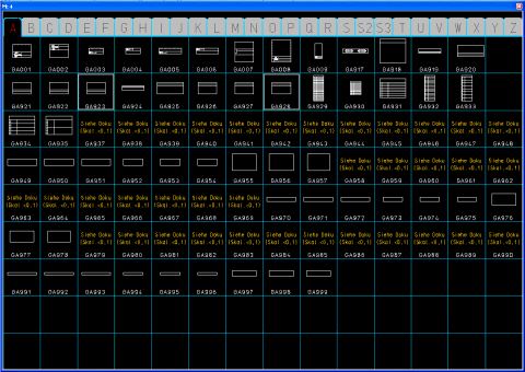

Aber die Symbolauswahl sieht doch völlig anders aus, je nach dem ob STA460/BSB031 eingebunden ist. 1. Bild ohne STA460/BSB031, 2. Bild mit. Ist das normal?

- Die Symbolauswahl (die sog. Symbolaufleger) sind selbst auch "nur" Symbole, die Auswahl der Symbole daraus erfolgt mit AWT.
- Diese Symbolaufleger werden in den Banken den gleichen Namen haben. Somit wird immer der gezeigt, der sich in der oberen Bank befindet (siehe meinen Beitrag oben).
- Ein häufiger Symbolbankwechsel ist eigentlich nicht nötig. Die BSB-Symbole werden eigentlich nur benötigt, wenn man mit Kontakspiegeln (AJ-Symbole) oder mit mehrphasigen Symbolen arbeiten will/muß. In der X00460 sind meines Wissens nur sehr wenige mehrphasige Symbole, z.B. Schließer und Öffner gibt es nur einphasig. Das ist auch durchaus gut und berechtigt, sonst gibt es nämlich unnötige Probleme beim Objektbau. Wenn man dort mal tiefer einsteigt, ist es sehr gut nachvollziehbar.
- Zum Thema Windowskonformität: Die meisten (alle?) CAE-Systeme stammen noch aus einer DOS oder Unix-Welt. Außerdem wurden viele Programme auch noch parallel für die Unix-Welt entwickelt und man wollte möglichst wenig Abweichungen haben. Windowskonformität wird in den nächsten Entwicklungsstufen sicherlich einen nicht unerheblichen Stellenwert genießen.
