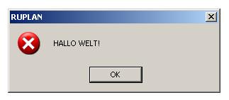

So hab mein Problem gelöst!
Wer hätte gedacht das zwei " so viel ausmachen können.
Die hatte ich nämlich bei der Definition von A&OUTMSK vergessen.
KLeiner Nachtrag noch: mit G A&MSGDIA "HALLO WELT" lässt sich folgendes Fenster erzeugen (siehe Anhang)
Gruß STG-SSC

hallo,
also bei mir genügt für eine box folgende awt
MSGBOX STARTEN
D A&DLGTX1 'C&Z1'
D A&DLGTX2 "@BLANK"
D A&DLGTX3 'C&Z2'
D A&DLGTIT Klemmeninfo
D A&MSGBOX
O A&DLGACT 'C&ZZZ'
E
wobei die grössen A&DLGTX1,2 und 3 eben die ausgegebenen texte sind.

Hi, der MSGBOX Tipp hat mir heute schön geholfen - Danke
Hatte es nicht geschafft in eine Eingabemaske mehrere Fußzeilen mit Infos einzufügen
und lasse daher vor dieser Maske jetzt eine Message-Box mit Erklärung aufklappen.
