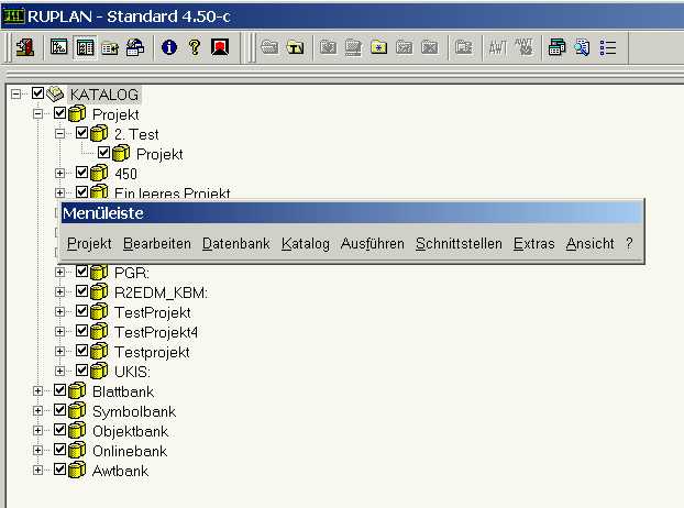

Eine andere Kleinigkeit wäre:
Meine Menüleiste hat sich selbstständig gemacht, liegt jetzt als Fenster mitten über der Zeichenfläche bzw. wo ich sie halt platziere. Ich hätte sie aber gerne wieder an der Stelle über den Symbolleisten fixiert. Ich bin mir fast sicher, da ist nur irgendwo ein Häkchen zu machen und das war es, nur wo?

Das Problem mit dem Menü habe icht nicht wirklich verstanden. Normalerweise kann ich jedes Menü platzieren wo ich will. Vielleicht stellst Du mal einen Screenshot zur Verdeutlichung ein.

Bleibt ja nur noch das Problem mit den Menüs, im Bild vom Anhang sieht man es ganz deutlich, irgendwie gehört das Menü für mich immer direkt unterhalb der Titelleiste und zwar verankert!
Fragt sich nur wie die sich einfach so selbstständig machen konnte. Na ja vorgesehen ist es ja, nur ich hätte sie halt gerne fest.
Vielleicht hast du dafür ja noch einen Tip für mich.

Jetzt kann ich Dein Problem begreifen.
Du mußt die Menüleiste einfach nur oben am blauen Balken anfassen und mit gedrückter Maus wieder da positionieren, wo sie hin soll.
Ich konnte sie allerdings nicht so frei abdocken wie in Deinem Bild. Liegt aber wahrscheinlich an meiner Grafikkarte.
Wie die Leiste dort dauerhaft fixiert werden kann, weiß ich nicht. Ich befürchte, daß es auch nicht geht.
Jetzt dazu, wie sie dahin gekommen ist. Dieses Problem gibt es eigentlich bei allen Programmen mit variablen Symbolleisten. Wenn Du die Leiste wieder am ursprünglichen Platz hast, kannst Du am linken Rand einen kleinen grauen Streifen sehen. Dieser ist als Anfasspunkt gleich zu bewerten mit dem oberen blauen Balken. Auf Deinem Bild kann man diese Streifen an allen noch angedockten Leisten sehen.
Diese Funktionalität ist eigentlich auch gewollt. It´s not a bug, it´s a feature!! Damit soll man sich möglichst frei seinen Arbeitsplatz anpassen.

hat leider nicht geklappt, egal welche Tasten "Shift", "Strg" oder "Alt" Taste ich drücke die Menüleiste bleibt genau in der Form wie sie ist, auch egal welche Anfasspunkte ich wähle. Im Gegensatz zu Word und Excel, hier Funktioniert es sofort, die Leiste Verändert ihre Form und springt quasi in die vorgesehen Positionen. Das gleiche gilt für die Symbolleisten bei Ruplan, auch kein Problem, funktionieren nach dem selben Prinzip wie du schon sagst an den Anfasspunkten, alles kein Problem. Nur halt die Menüleiste nicht!
In anderen Applikationen findet man den Befehl Symbolleisten fixieren, kann es sein das ein ähnlicher Menüpunkt in irgendeinem Ruplan Parameter verborgen ist, der für die Menüleisten verantwortlich ist?
Mein Admin meint, ihm wäre dieses Problem bei anderen CAD Systemen nicht bekannt.
Bei meiner Grafikkarte "Geforce 2 Ti 64MB"  habe ich nachgesehen, hier sind keine speziellen Einstellungen vorgenommen, wäre auch unnötig, ganz normaler 1 Bildschirmbetrieb.
Vielleicht hat ja noch jemand einen Tipp, wäre ihm sehr dankbar.

Wie ich schon geschrieben habe, bekomme ich diese Menüleiste gar nicht so in die Mitte wie in Deinem Screenshot.
Noch eine letzte Idee: Wenn Du auf dem blauen Balken der Menüleiste einen Rechtsklick machst und dann Verschieben wählst. Vielleicht hilft das. Ansonsten kann ich Dir nur noch die Hotline empfehlen. Für die ist es bestimmt auch hilfreich, wenn sie den Screenshot hätten.

hallo,
bei uns ist das auch schon mal passiert.
wenn sich das menü überhaupt nicht mehr in die gewünschte position verschieben lässt dann hilft nur noch das löschen der *.cfg-datei im verzeichnis rup4mian\arbeitsplatzkennung (z.b. apm1).
leider......

Vielen Dank nochmal, der Hinweis die CFG-Datei umzubenennen/löschen hat die Sache wieder in Ordnung gebracht. Die Datei ist prompt beim Neustart auf 1/20 der ursprünglichen Größe von Ruplan neu erzeugt worden. ein ähnliches Phänomen habe ich mal bei EPLAN gehabt, hier muss ein kompletter Registry-Pfad gelöscht werden.
Ich habe daraufhin mal einen Datei Vergleich durchgeführt, habe aber aufgrund des Größenunterschiedes nichts gefunden, sollte dem ein oder andere Ruplan User diese Datei interessieren, kann ich sie ihm ja schicken.
Das löschen der Datei hat mir eigentlich keine Nachteile gebracht, ein Bildschirmaufbau der nicht mehr exakt genau so aufgebaut ist wie ich ihn verlassen habe und ein deaktivierter Filter, konnte ich verkraften.
