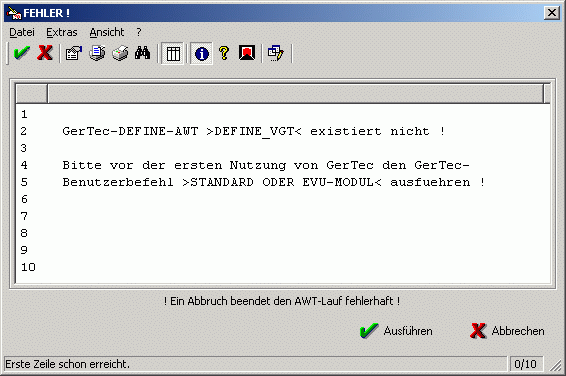

GerTec:
Scheint startbar über Windows/Start/Programme, neuen User angelegt etc. o.k.
Aber keine Möglichkeit gefunden auf RUPLAN/STANDART Voreinzustellen, deshalb Startet dieses nicht aus RUPLAN heraus. Hier wird die Vorentscheidung ja Vorrausgesetzt. Des weiteren habe ich in GerTec nur ca. 150 Artikel gefunden, gibt es irgendwo umfangreichere Datenbanken?
Hab mich entschlossen alles wieder zu löschen. Deinstallation normal über Software deinstallieren.

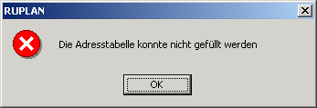

Bin gerade beim zweiten Versuch der Installation von Ruplan 4.5-a:
1. Es kommt beim Programmstart sofort die Meldung: "Die Adresstabelle konnte nicht gefüllt werden"

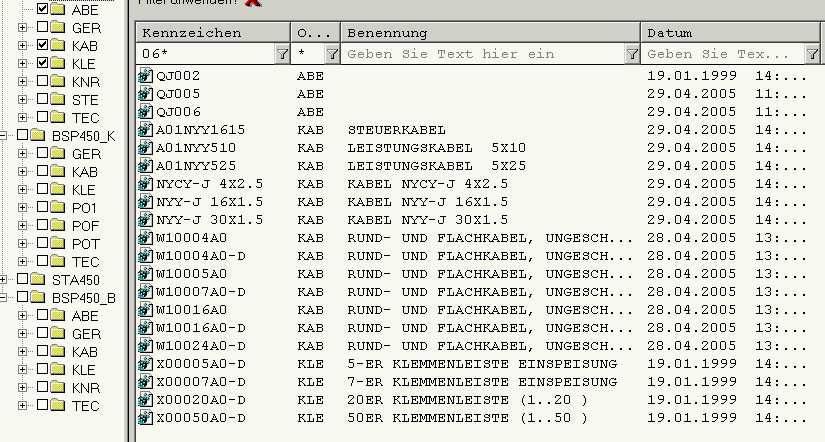

2. Das "Katalogisieren mehrfach" schlägt fehl, Die mitinstallierten Beispielprojekte im ProjektTST Verzeichnis werden nicht übernommen.

Das erste Bild (Programmstart.GIF) ist direkt danach bevor ich eine Taste drücken kann.
Das zweite Bild ist lediglich die Maske vom Katalogisieren mehrfach, die ich lediglich mit OK bestätige.
Sind irgendwelche Menüs vorhanden, in denen Voreinstellungen getroffen werden müssen, die Voraussetzung zum Katalogisieren sind?
Ich bin für jeden Hinweis Dankbar.

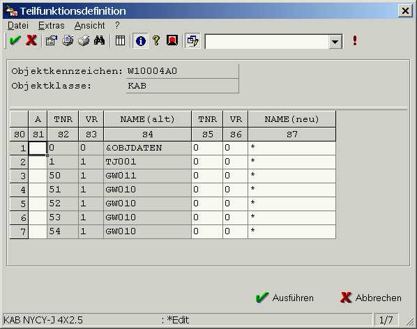

wenn du dir die datei infosys.txt (sehr gute idee die hier reinzustellen) genau ansiehst, gibt es eine zeile:
>C:\RUPLAN4\RUP4MAIN\KATALOG\RUAWIN<
Die Datei ist nicht vorhanden

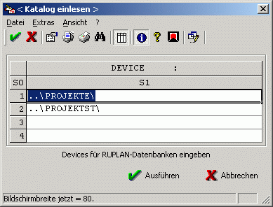

Die Datei "PARAKTN" habe ich im Verzeichnis Katalog gefunden, die einzige in diesem Verzeichnis, sie sieht etwa so aus.
1            J
..\PROJEKTE\
..\PROJEKTST\
Also ganz ohne Projekte, die Datei RUAWIN fehlt, und etwaige andere sind zumindest nicht in diesem Verzeichnis. Müßte diese nicht durch das eigentliche katalogisieren erzeugt werden können?

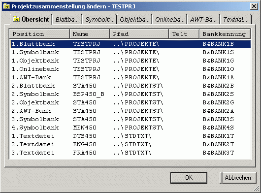

bis jetzt war es ja zum verzweifeln, ich habe die Module "EVU" und "Stadtwerke" und damit alles mit einem Häkchen versehen und Installiert.
Es hat sich jedoch keine Änderung ergeben. Die auch vorher schon vorhandenen DEMO-Projekte in \PojektTST wurden auch jetzt nicht eingelesen.
Aber dann, habe ich folgenden Versuch gestartet, unabhängig wahrscheinlich zu der Nachinstallation.

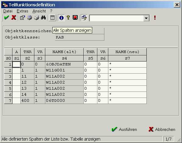

Ich habe den kompletten Verzeichnisinhalt "KBM450_D" nach "Katalog" kopiert und siehe da, ich finde die Projekte. Aber ist dies wirklich Richtig, das man so vorgehen muss? Nur durch Zufall habe ich dort nämlich die gleichen Dateinamen vorgefunden.
Jetzt bin ich zumindest einen Schritt weiter.
Ich habe per Rechte-Maustaste "Projekt kopieren mit Vorlage"
ein TestProjekt erstellt, aber dieses scheint noch schreibgeschützt zu sein, obwohl laut Projektzusamenstellung alle Datenbanken auf der ersten Position stehen. Gibt es da noch einen Schalter, wenn ja, wo ist dieser unzulegen. Wäre nett wenn sie mir auch den Trick noch verraten würden.
Anbei das aktuelle Skript, mit den Meldungen.

P.Schichel
Electrical designer
Sehen Sie sich das Profil von P.Schichel an!   Senden Sie eine Private Message an P.Schichel  Schreiben Sie einen Gästebucheintrag für P.Schichel
Beiträge: 42
Registriert: 17.02.2005
Windows 2000
RUPLAN 4.5-c
erstellt am: 21. Feb. 2005 16:21    Editieren oder löschen Sie diesen Beitrag!  <-- editieren / zitieren -->   Antwort mit Zitat in Fett Antwort mit kursivem Zitat    Unities abgeben: 1 Unity (wenig hilfreich, aber dennoch)2 Unities3 Unities4 Unities5 Unities6 Unities7 Unities8 Unities9 Unities10 Unities
Hallo Michael,
entschuldige das ich dich etwas verwirrt habe.
Ruplan Standard ist die Version die ich nutzen muss, sowie auch die Version 4.5, das sind meine Vorgaben die mir auferlegt wurden.
Aber vielen Dank für den Hinweis zum update auf 4.5-c, diese scheint allerdings nicht auf der Seite von Aucotec als Download mehr zu Verfügung zu stehen. Zumindest habe ich sie nicht finden können.
Kennst du einen Link wo diese noch gehostet wird?

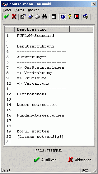

Ich bin genauso verwirrt, wie du, über die Meldung, das ich nicht in die Bank schreiben kann. wie du aus dem Bild
"Projektzusammenstellung" erkennen kannst ist dieses der Bank 1 zugeordnet. Es sei denn ich muss an irgendeiner Stelle immer erst den Schutz entfernen, nachdem ich ein Schreibgeschütztes Projekt, halt die DEMO-Projekte, kopiert habe.
Vielen Dank erstmal für deine Hinweise.

cad_hans
Techn. Angestellter
Beiträge: 2462
Registriert: 25.08.2003
ruplan4.70
eplan5.x
P8 V1.9 bis V2.7
erstellt am: 21. Feb. 2005 16:29    Editieren oder löschen Sie diesen Beitrag!  <-- editieren / zitieren -->   Antwort mit Zitat in Fett Antwort mit kursivem Zitat    Unities abgeben: 1 Unity (wenig hilfreich, aber dennoch)2 Unities3 Unities4 Unities5 Unities6 Unities7 Unities8 Unities9 Unities10 Unities Nur für P.Schichel 10 Unities + Antwort hilfreich
hallo,
also, aus irgendeinem grund hat ruplan bei der installation im verzeichnis rup4main\katalog\ die dateien nicht angelegt.
der katalog ist vom datenformat so wie kbdm450_d eine AWT-bank.
dir projektzusammenstellung passt.
link für updates
http://www.aucotec.com/aucotec/de/_forum/kunden/korrekturversion_450c.htm
vielleicht mal versuchen von 2. blattbank auf 1. blatbank ein blatt kopieren...

ich bin einen ganzen Schritt weitergekommen.
Der Momentane Stand ist Folgendermaßen:
1-3 läuft erfolgreich, es hapert vielmehr noch am 4. Schritt.
1. Die 4.5-a habe ich jetzt auf 4.5-c upgedated, vielen Dank für den Link.
2. Die Katalogisierung hat jetzt einwandfrei geklappt.
3. Ich habe jede Datenbank die als 2. oder dritte war in die erste kopiert. Sorry ich ging davon aus, das durch das kopieren eines Projektes dieses automatisch als erste Datenbank angelegt wird und nicht manuell nochmal gemacht werden muss. Es wird wohl tatsächlich nur ein Datensatz angelegt und nicht die Bänke kopiert beim Projekte kopieren. Der Schreibschutz ist somit nicht mehr vorhanden.
4. Das jotten klappt aber noch nicht, siehe Anhang. Vieleicht kann jemand daraus erkennen was an den Grundvorraussetzungen noch falsch ist. Eigentlich seltsam bei einem so ausgereiftem System.
Anmerkung:
Ich nutze Windows 2000 und bin stehts als Lokaler Administrator angmeldet. Ruplan starte ich mit "System" Das Beispielprojekt ist Original von der Installations-CD Ruplan 4.5. Die Attribute hatte ich kontrolliert, lediglich das Archiv-Attribut ist gesetzt
Vielen Dank noch an alle, für die bisherige Unterstützung.

ok das ist pech, dass du das falsche projekt kopiert hast.
aus der infosys erkenne ich, dass die blätter f_ger... usw.
einstellblätter für auswertungsläufe sind (geräteliste, klemmenplan usw.). die lassen sich nicht jotten.
probier bitte mal ein projekt mit dem namen bsp450_e oder bsp450_k.
da sollten ein paar beispielpläne drauf sein.

sehr guter Tipp, jetzt wo ich mir das BSP450_K als Vorlage kopiert habe, hat es auch sofort mit den Datenbanken geklappt, waren alle schon an der richtigen Stelle. Wäre ich nie drauf gekommen, das dort Fehler drin sein könnten oder Sachen unvollständig sind, na ja man lernt nie aus.
Aber jetzt, es scheinen die Standardsymbole "Symbole A-Z" aus dem Menü gar nicht verfügbar zu sein (InfoSYS.TXT), sind diese für das "Kress Beispiel-Projekt" ungeeignet? Wenn ja, welches Projekt kann ich sonst nehmen, oder kann ich die Symbole durch eine andere Einstellung nutzbar machen.
Vielleicht kann mir noch jemand einen Tipp zum richtigen Jotten geben, alles einfach markieren scheint ja nicht der Bringer zu sein. Bei einer alten EVU Version, meine ich mich zu erinnern, bestimmte Sachen vorher jotten zu müssen, bevor man die Blattdatenbank jottet. Bei einer Standardversion, bin ich mir nicht so sicher, es ging zumindest anders.
Was auch noch fehlt ist die Steuerung von GerTec innerhalb von RUPLAN. GerTec läuft außerhalb von RUPLAN bereits, einen neuen USER habe ich angelegt, den gleichen User wie bei Ruplan.
Die Symbolleiste ist vorhanden, aber gestartet wird nichts.
Irgendwas mit den AWT's scheint nicht in Ordnung zu sein (InfoSYS2.txt)
Soviel ich weis muss an irgendeiner Stelle Gertec auch auf "Standard" halt "nicht EVU" voreingestellt werden, aber nur wo kann man dies tun?

ich habe mir das GerTec Projekt mal angeschaut, ist dies nur eine Seite oder ist es das falsche "GERTEC" Projekt dieses besteht nur aus einem C-Blatt, erinnert mich irgendwie an die Blätter fürs EVU-Modul, dabei brauche ich doch eigentlich die reine Standard-Version von Ruplan.
Nach der Fehlermeldung zu urteilen scheinen die GertTec AWT'S zu fehlen, weis jemand auswendig ob es ein Demo-Projekt für den "Standard" gibt bei dem die AWT'S vorhanden sind, hab mir alle von 4.5a kopiert aber keines gefunden.
Auch scheint nirgends ein Menü zu existieren wo ich GerTex auf "Standard" umschalten kann.

In der 4.60 gibt es ein Demoprojekt BSP460_B_GT für GerTEC mit Standard. Das Projekt kann aber bei Dir nicht BSP450_B_GT heißen, weil die 4.50 nicht mehr als acht Zeichen im Projektnamen kann. Und eine 4.50 Umgebung habe ich nicht mehr zur Verfügung.
Zu Deiner Fehlermeldung: Du mußt das Projekt mit Benutzermenü öffnen (Rechtsklick auf Projektnamen), dann in der nächsten Maske den Punkt "Modul starten", danach kommt eine Maske in der steht u.a. "Standard oder EVU-Modul". Damit wird die DEFINE-AWT angelegt. Ich meine aber mich zu erinnern, daß es in der 4.50 an dieser Stelle Probleme gab. Ich weiß nicht, ob die mit 4.50c ausgeräumt sind.
Hast Du Zugriff auf die Hotline von Aucotec?
Michael

Das BSB450 habe ich mir kopiert, es hat allerdings das gleiche Problem wie das erste Projekt. Alle Objektbezüge waren, nach dem Kopieren mit Vorlage, verschwunden. Selbst bei einfachen Objekten wie QJ002 kommt dann die Meldung "Keine freie Teilfunktion". Dies war ja beim Kress-Projekt in Ordnung.
Die Auswahl über "Symbol A-Z" funktioniert allerdings, war ja beim Kress-Projekt nicht so. Ich weis langsam nicht mehr was ich von den Demo-Projekten halten soll, ist dies wirklich nur bei meiner 4.5c Version so?
Ich habe versucht, bei mehreren Projekten, das Projekt per Benutzermenü zu öffnen (siehe Benutzermenue.gif) bekomme allerdings immer dann, wenn ich "Modul starten" doppelklicke, die Meldung:
Die Adresse >U#MODUL< ist in der AWT-Bank unbekannt RXGNTB 440-W-002
Fehler beim Holen des Benutzermenues >U#MODUL<      SRVWBM 441-E-003
Diese AWT scheint auch, weder in diesem Projekt noch in einem anderen Vorhanden zu sein, wird diese vielleicht erst durchs System von irgendwo her erstellt?

ich kenne die BSB nicht. aber du kannst mal auf die symbolbanken wechseln (1., 2. oder 3. oder ....) und dann kannst du eine einschränkung unter symbolart (rahmen) machen.
die symbole die du dann noch angezeigt bekommst sind rahmensymbole.
weiters müssen auf der ersten onlinebank verwealtungssätze existieren, damit jotten funktioniert.
hoffe es hat geholfen.

jetzt wird es ernst, ein EPLAN Projekt (als PDF-Datei) soll in RUPLAN  zur Verfügung gestellt werden.
Einfach abzeichnen hat man mir gesagt, keine Stücklisten, halt nur die Kabelübersicht und die Klemmenpläne, eigentlich kein Problem habe ich mir gedacht.
Aber nach den ersten Seiten, war ja nur Text, war ja kein Problem.
Klemmenpläne bekomme ich ja nur raus wenn die Klemmen auch gejottet werden können.
Der Plan soll ja in etwa so aussehen wie die Eplanvorlage, also nehme ich ähnlich Standardsymbole direkt aus dem Menü. Optisch kommt es genau hin, alle Bezeichnungen stehen dran.
Aber es stehen keine oder nur ein paar Objektkennzeichen zur Verfügung, nur weil die 2. Klemme ein anderer Typ ist (Trennklemme GX014, Anschlussbez. "2") wie die erste (Standardklemme GX002 Objkennz:X00050A0-D, Anschlussbez. "1")in diesem Fall mit der Voreinstellung "*" und "KLE" kommt bei der Trennklemme die Meldung
"Über Objekteinschränkung kein Objekt gefunden"
Des weiteren fehlt diese Klemme im Klemmenplan! Ist ja nicht gejottet!
Setze ich die Klemme vom Typ GX002 als dritte Klemme mit der Anschlussbez. "PE"
so wird mir die Meldung angezeigt "Ristriktionstext zu :1 ist unzulässig oder schon belegt!"
Diese Klemme tauchte aber, oh Wunder im Klemmenplan auf, obwohl sie nicht gejottet war.
Es ist mir klar das die Vorgehensweise von RUPLAN so sein muss, wenn man darauf wert legt, das die verwendeten Bauteile und die Schaltplanbetextung übereinstimmen muss.
Die gleichen Probleme habe ich im Bereich Kabel. Hier stehen mir ebenso für GW010/11 nur eine geringe Anzahl an fertigen Kabeln zu Verfügung (im ganzen 7 Typen, nur Rund und Flachkabel ohne den PE den ich brauche.
Ich bin schon hingegangen und habe alle zur Verfügung stehenden Objekte aus den Beispielprojekten in die erste Datenbank kopiert, denn beim ersten Projekt hat man halt keine eigenen Objekte parat.
Allerdings sind nur diese Dummy-Kabel wirklich zusätzlich dabei, weis nur nichts damit anzufangen, tauchen ja nirgendwo auf bei der Auswahl am Symbol.
In meinem Fall ist es jedenfalls sehr hinderlich, und mit meinem fehlenden Background im Bereich TEC-Objekte usw. streng nach Vorschrift zu arbeiten, zieht das Projekt unendlich in die Länge.
Meine Frage wäre komme ich ohne die Neudefinition aller meiner Geräte und Klemmleisten sowie Kabel zu einem akzeptablen Ergebnis. Alle Zielbezeichnungen sollten natürlich im Klemmenplan auftauchen sowie die Kabelbezeichnungen, Adernummer, Anzahl und Querschnitt sollte auch möglich sein.
Für Anregungen jeglicher Art wäre ich Dankbar.
Mit freundlichen Grüßen
P.Schichel
Electrical designer
A.S. Ingenieure GmbH
  P.Schichel@AS-Ingenieure.de

hallo,
wir arbeiten mit ruplan/standard und bei uns ist es nicht notwendig, dass die klemmen oder kabel gejottet sind.
zuerst klemmen: wenn man die nicht jottet hat man natürlich keine kontrolle ob es doppelte klemmstellen gibt. wichtig ist das das symbol welches die klemme im stromlaufplan darstellt von der symbolart klemme ist (sieht man wenn man in die symbolbank wechselt und bei klemmen ein häkchen macht).
wegen der objekte für die klemmen so arbeiten wir NICHT mit TEC-objekten sonderen es gibt nur die objektklassen GER,KLE,KAB und POT.
KLE offensichtlich für klemmen. in dieser klasse müssen auch die objekte für die klemmen definiert (sprich vorhanden sein) damit sie beim einsetzen im stromlaufplan zur verfügung stehen (eh klar).
will man einfach nur einen klemmenplan zur darstellung aller klemmstellen so kann man es sich einfach machen und in alle klemmen das selbe objekt reindefinieren.
Kabel: bei uns genau so. objekte in der klasse KAB definieren. sieht bei uns so aus, dass ein kabel ein grundsymbol hat (TNR 1 VNR 1) und beliebig viele adersymbole (ein 3x1.5 kabel hat das adersymbole als abhängige symbole).
weiters hats noch ein techn. datensymbol wo eben die bestelldaten des kabels hinterlegt sind.

Hallo Hans,
danke für deine Antwort, und gut zu hören das nicht alle RUPLANER so penibel arbeiten müssen, ich habe zu 4.3 Zeiten einmal kurz mit der QS-Modul Erweiterung fürs RUPLAN-EVU Modul arbeiten müssen, zum Glück danach nie wieder. Da ist dann auch wirklich kein Spielraum mehr, eine Linie nicht ganz im Raster und schon ist das "OK" weg.
Ich habe mir mal die Objekte angeschaut, nicht gerade viel was aus den Beispielprojekten zu kopieren war, die im Anhang RuplanOBJ.JPG sind wirklich alle. Gibt es irgendeine Quelle wo man neue bekommt oder muss man sich die alle SELBSTERSTELLEN???, ich denke ja mit schrecken daran, bei all den Kürzeln die ich nicht beherrsche.
Die Kabel die ich gefunden habe, zumindest mit PE sind nicht komplett das so genannte Symbol "06TD000" fehlt! dieses habe ich mir auch aus dem Kress Projekt kopiert. Die Leitungen werden Angezeigt, sehen im Editmodus von Außerhalb so aus wie im Anhang "Leitung"1.JPG" Die die ich gerne hätte mit PE so wie Anhang "Kabel.JPG" ich kann diese aber nicht editieren um die Symbole Neu zuzuordnen, weis auch nicht ob dies der Richtige Weg ist. Aber Aufgrund der Unvollständigkeit des Auswahl-Dialoges diese werden erst gar nicht aufgelistet (ist wohl wegen des fehlenden GW010/011) muss ich ja irgendwas tun, aber was?
Bei den Klemmen, ich versuche es meist mit der "20er Klemmenleiste" habe ich immer noch das Problem beim Klemmenanschluss PE mit der "freien Teilfunktion", mache ich da generell etwas Falsch? Solange sich dies nicht auf den Klemmenplan auswirkt soll mich das im Moment nicht stören, muss ich allerdings erst austesten.
Die Querverweise QJ005 (Text Rechts) und QJ006 (Text links) habe ich in den Kress Projekten gefunden und ins Projekt kopiert. Ein  Allgemeines Problem habe ich, welches ich mit den QJ002 auch schon hatte. Insgesamt 2 (Quelle und Ziel) werden zugelassen, beim dritten Symbol wird "keine freie Teilfunktion" gemeldet, ich muss aber den Potentialnamen gleich lassen, da dieses ja über einige Seiten weitergeht, muss trotzdem ein anderes Unterscheidungskriterium gebildet werden?
Wenn ihnen oder jemand anderes etwas einfällt, ich bin wie immer für jede Hilfe Dankbar. Wünsche ein schönes Wochenende.

hallo,
also dass mit den kabeln, da fährt wohl der zug drüber dass man die alle definieren muss. wenn mans auf die schnelle machen will dann am besten so: einmal die arbeit machen ein kabel zu definieren mit der maximalen anzahl an adern die man verwenden will. dieses kabel nimmt man als kopiervorlage für alle anderen kabel.
die kabeltype und so (also was man im klemmenplan oder kabelliste sehen will) muss man eh nur im techn. daten symbol (bei kress 06td000 bei bsb weiss ichs nicht) ändern.
will man vorschläge von den kabeln in bezug auf adernummern haben so ist ein jotten notwendig und bei der objekterstellung müssen in die adersymbole die entsprechenden aderbetextungen eingetragen werden.
die sache mit den QJ..-symbolen: ich glaube das sind in der bsb die pot-abbruchsymbole für die potentialquerverweise. es ist richtig die müssen alle den gleichen eintrag für den potname haben und unterscheiden sich bei uns z.b. durch die teilnummer (symbol hat bei uns 3 felder:ART (für potentialnamen), ZIEL (für eintrag querverweis) und TEIL (für eine teilenummer)). es funktioniert dann so dass ein querverweis zwischen 2 symbolen mit der selben ART und TEIL erzeugt wird (entweder symbole einfach an verbindungen setzen und standard-AWT starten (teilenummern werden erzeugt) nachher jotten), oder teilenummer manuell eintragen (so hab ich es lieber weil), querverweis wird nach abschluss der betextung erzeugt (man kann dann den QV gleich kontrollieren)..
mfg hans

Hallo Hans,
Thema Querverweise, klappt prima dank deiner Hilfe.
Zum Thema Kabel, ich habe mir deine Hinweise zu Herzen genommen, die Kabel, irgendwie ist es mir jetzt gelungen diese anzulegen. können jetzt sogar gejottet werden.
Was aber noch fehlt ist:
Die Übernahme der Kabeltype in den Klemmenplan, ist bei Standard auch ein Kabeldefinitionsblatt auszufüllen wie beim EVU-Modul?
Eigentlich dürfte dies ja nicht so sein, da ich ja beim Kabel-Definitionssymbol und bei den Adersymbolen das Objektkennzeichen direkt zuordne.
Im Klemmenplanformular bestehend aus diesen TX3XY Symbolen (möchte leiden ich bekäme ein anderes hinein) gibt es dieses TX304 dort musste unter "GERTYP1" ja der Kabeltyp stehen (ist leider leer), Das Symbol TX321 hat auch nur ein "X" (z.B. für den Textknoten AD112) ich benötige dort unbedingt die genaue Aderbezeichnung.
Ist es Möglich das, obwohl die Klemmenplan AWT ohne Fehlermeldung durchläuft, hier noch etwas fehlt. Die Felder in der Kabelanschlussliste haben auch keinerlei Angaben über TYP, Hersteller etc.
Bei der Kabelliste bekomme ich eine Fehlermeldung AWT-Abbruch (siehe Anhang). Wäre ja nicht ganz abwegig wenn ein Fehler hier sich auch als fehlende Angaben in den Klemmenplänen widerspiegelt.
Die Klemmen bekomme ich zwar jetzt gejottet, habe das Symbol GX014 hinzugefügt und wird somit akzeptiert, aber die Klemme des Symbols GX014 wird nicht im Klemmenplan eingezeichnet!? was kann hier noch fehlen?
Externe Ausgabeposition im Formular, wo kann man diese drehen. Im Klemmenplan (wie EVU-Modul) scheint es ja nicht möglich zu sein. Der Symbolwinkel auf 180° wäre auch unlogisch bei Steckern!
Bei Blackboxen suche ich noch nach einem geeigneten Symbol für die Anschlüsse die an der Permanenten Gruppe enden sollten. Ich habe es mit dem Symbol GX004 versucht, ist aber etwas unglücklich da sie außerhalb der Gruppe positioniert sind und ich auch Problem mit dem Jotten habe. Das aussehen der GX004 ist allerdings vollkommen o.k.
Gibt es dazu noch Alternativen?
Nochmals vielen Dank für deine bisherige Unterstützung, hat mir sehr geholfen, ein kleiner Hinweis kann einem schon einen großes Stück weiterbringen.

hallo,
zur infosys: sieht so aus als würde ruplan nichts zum auswerten finden. das kann z.b. an einschränkungen liegen welche in der parametermaske eingegeben werden können.
leider kenne ich das evu-modul überhaupt nicht. wir haben im standard ein einstellungsblatt in dem für die versch. listen in den jeweiligen zeilensymbolen die verknüpfungen zum techn. daten symbol eingetragen werden. wie gesagt, ich hab keine ahnung wies beim evu aussieht.
zu den black boxen: entweder eine permanente gruppe machen und standardsymbole reinsetzen oder ein hilfssymbol erstellen.
dieses symbol heisst bei uns QVSU und besteht aus einem kleinen kreuz wobei die 2 striche des kreuzes auf einer ebene liegen welche nur in ruplan dargestellt wird nicht aber beim ausdruck für die doku.
das symbol hat die logik in der grafik integriert.
es hat 1 anschlusspunkt im kreuzungspunkt der 2 linien.
es hat die textknoten = (baugruppe), + (ort), - (BTM) und :1 (anschluss).
dieses symbol setzen wird überall dort ein wo wir im klemmenplan einen querverweis brauchen. es kann nicht gejottet werden (hat auch keinen textknoten für einen objekteintrag).
zu den auswertungen allgemein mein rat: wenn bei  mir mit meinen plänen was nicht geht, probier ich zuerst die standardbanken mit standard auswertungen aus und schau mir dann die unterschiede an.
du hast derzeit vielleicht einen ungünstigen mix aus bsb und kress.
unterschiede bei den textknoten (z.b. bsb NO, bei kress T  für eintrag objektkennzeichen....).
