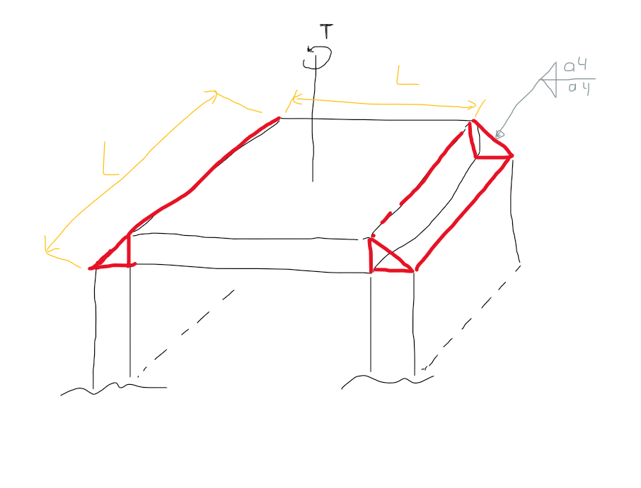

Ich möchte die Nenn-Torsionsspannung in einer Dopple-Kehlnaht berechnen.
Der Abstand zwischen den Schweißnähten (in der Regel die Blechdicke) ist ziemlich groß (L >> a) und fast identisch mit der Länge der Kehlnähte selbst.
Ich dachte, ich könnte das Torsionsmoment T durch den Hebelarm L/2 dividieren, um ein resultierendes Kräftepaar zu erhalten, diese Kräfte als Schubkräfte betrachten und die Spannung als Scherkraft pro Fläche (a x L) berechnen. Haltet ihr dies für eine geeignete Methode zur Berechnung der Spannung, um einen statische Festigkeitsnachweis mit Nennspannungen durchzuführen?
Gibt es in diesem Fall oder allgemein für ein „offenes Profil, bestehend aus zwei Geometrien“ eine andere, vielleicht korrektere Methode zur Berechnung der Torsionsspannung?

Ich kann da nicht erkennen, wo da ein Torsionsmoment wirkt.
Zudem ist das Schweißnahtsymbol nicht zutreffend.
Aber ich lasse mich gern belehren.

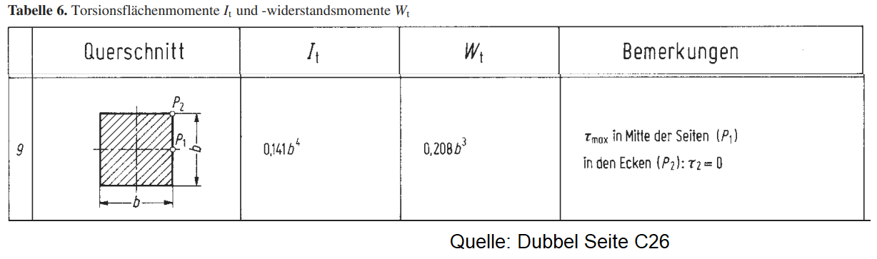

erstellt am: 07. Mai. 2026 20:59    Editieren oder löschen Sie diesen Beitrag!  <-- editieren / zitieren -->   Antwort mit Zitat in Fett Antwort mit kursivem Zitat    Unities abgeben: 1 Unity (wenig hilfreich, aber dennoch)2 Unities3 Unities4 Unities5 Unities6 Unities7 Unities8 Unities9 Unities10 Unities Nur für dh21 10 Unities + Antwort hilfreich
Korrekter ist es die auftretende Schubspannung über das Widerstandsmoment zu berechnen.
Siehe Bild.
Mußt Du aber vom Flächenmoment der Außenkontur ( hier L * L ) das für die Innenkontur abziehen.
Nicht einfach L minus Blechdicke.

Wenn die Proportionen so sind wie skizziert (und im Wissen, dass mir nötigenfalls hier widersprochen werden wird  , würde ich die Nachgiebigkeit der seitlichen Platten als so weit ausreichend annehmen, dass es angesichts der vielen anderen Unsicherheiten und Sicherheitsfaktoren beim Schweißnahtberechnen reicht, nur mit dem Längsschub in der Schweißnaht zu rechnen.

Längsschub: nur wenn sich die senkrechten seitlichen Platten nicht verdrehen,
wenn auf der waagerechten Platte mittig ein Drehmoment wirkt.
Dann wäre auch die auftretende Schubspannung über die gesamte Nahtlänge fast gleich groß.
Verdrehen sich die senkrechten Platten, so ist womöglich die auftretende Spannung größer
je weiter die betrachtete Nahtstelle vom Drehpunkt entfernt ist.
Zeit hätte ich, aber kein CAD oder Analyseprog zur Verfügung, um das zu untersuchen.
Man beachte auch: das Schweißnahtsymbol entspricht nicht den angedeuteten Nähten.

Die auftretende Schubspannung in den Ecken ist Null .
Das steht doch eindeutig in dem obigen Bild.
Auch die Quelle ist angegeben.

Original erstellt von N.Lesch:
...eindeutig in dem obigen Bild.
Eine Vierkantwelle unter Torsion ist etwas völlig Anderes.

da gibt es keine Doppelkehlnaht in der Skizze des Fragers.
Zul. a-Maß bei Kehlnähten = 0,7 * kleinste Blechstärke
besser: zur Vermeidung von Einbrandkerben an den Kanten
der Bleche, sollte die Naht nicht bis zur Kante reichen.

Zitat:  "In der Wirklichkeit gibt es an Schweißnähten gravierende Kerben,
z. B. an der Schweißwurzel und in der Einbrandzone, und _da_ spielt dann die Musik."
Ja das ist richtig. Erst recht, wenn ein Anfänger die Schweißnähte zieht
oder der Schweißer keine vernünftigen Angaben hat.
Und eine Laie konstruiert hat.
So wie der Beitragsersteller das skizziert hat: Nonsens.
Einbrandzone, Start- und Endkrater:
Vorschweißbleche am Nahtanfang und Nahtende, die dann entfernt
werden und der Übergang glatt geschliffen: machen Fachleute so.
Die Schweißwurzel: bei allen Kehlnähten, die so angelegt sind wie in der
Skizze: Kante auf Kante = ganz großer Mist.
Und eine Gegenlage, also dann wird es eine Doppelkehlnaht.
Zudem oberste Konstruktionsregel im Stahlbau: Schweißnähte immer
in den Zonen anlegen, wo keine hohen Spannungen zu erwarten sind,
erst recht nicht dynamische Spannungsverläufe.
Und was die gravierenden Kerben angeht:
ich kenne Schweißer, die machen eine Naht, glatt wie Rolands
verlängerte Stirn. (meine ist nicht so glatt: Sorgenfalten)
Aber auf Grund des Fachkräftemangels gehe ich schon mal davon aus:
wenn schon keine vernünftige, sachgerechte Konstruktion und Schweißnaht-
auslegung da ist, kann auch ein schlechter Schweißer kaum noch mehr
Unheil anrichten.
Der Fragesteller meldet sich auch nicht mehr. Schade?

Hm, ich glaube, der Themenstarter wählte bewußt diese Abstraktion und Vereinfachung.
Anbei wieder zwei Bilder, im einen habe ich die Seitenplatten herausgenommen und die Fixierung des FEM unter die Schweissnähte gelegt, wobei meine FEMs „richtige“ Schweissnähte nicht können. Hierbei brachte ich zunächst eine kleine Kerbe ein, welche sofort die maximalen Spannungen auf sich zog, man das FEM-Ergebnis also nicht verwenden konnte. Danach machte ich dort, wo sich die Kerben an den Schweissnähten ergaben, große Radien hin und das war gleich besser.
Interessant ist, daß sich kein linearer Spannungsverlauf mit keiner Spannung in der Mitte entlang der Schweissnaht ergibt, sondern eine weitgehend gleichbleibende Spannung. Das verleitet zum zweiten Bild, um eine Faustformel sich zulegen zu können, indem man das Gegenmoment durch zwei Kräfte durch die Schweissnähte bildet, diese Kräfte sind leicht zu berechnen und man dann davon ausgeht, daß diese Kräfte nur längs durch die Schweissnähte gehen. Das ist nicht exakt, kann als Baustellen-Faustformel aber durchaus eine Hilfe sein. Muß ich mir nochmal ansehen.
Ein Profi-Schweisser bin ich auch nicht.  Mir ist es aber allemal lieber, ich schweiss mir meine Spannvorrichtungen selber als daß es der billigste Anbieter konstruiert und dann der billigste Fertiger aus dem billigsten Material baut.

Der Ansatz, mit zwei Gegenkräften längs durch die Schweissnaht ein ausgleichendes Gegenmoment zu erzeugen und die Spannung auf der Projektionsfläche längs der Schweissnaht zu berechnen, ist nicht zielführend, auch nicht mit Korrekturfaktoren. Nichts mit Fausformel. Zumindest vorläufig nicht.
Dann habe ich an der Unterseite der oberen Platte dasselbe Drehmoment an derselben Stelle angebracht wie an der Oberseite, das resultierende Moment ist damit in der Mitte der Platte. Die Verwölbungen sind geblieben.
Warum gibt es Maschinenbau-Ings mit so mangelhaften Kenntnissen des Schweissens und der korrekten zeichnerischen Darstellung. Wie mich zum Beispiel. Bei uns einst erklärte uns der Prof, daß die Lösung der Aufgaben das „ingeniörige“ sei und wir sowas später aus dem Ärmel würden schütteln können müssen. Wir versuchten ihm zu erklären, daß genau der Erwerb der Kenntnisse Sinn dieses Faches wäre und wir zu diesem Erwerb vor Ort wären.
Und so kam am Ende des Studiums das, was man befürchtete, sehr viel gelernt, aber nichts gekonnt. Für einige, die dank Beziehungen sofort in Führungspositionen einsteigen konnten und das Zeugnis nur als Alibi brauchten, war das egal.
