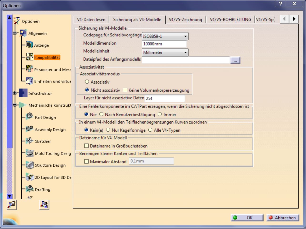

kennt jemand die abgebildete Fehlermeldung?
Kann mit Version 4.2.4 keinerlei *.model Dateien öffnen die auf CD gespeichert waren. Auch keine die neu aus V5 erstellt wurden (dabei stürzt V4 direkt ab).
Wenn ich die cattrace Datei anschaue, scheint es ein grundsätzliches Problem zu sein, da bereits jeder Punkt einen Fehler erzeugt
Eigentlich sollte die letzte Version 4.2.4. doch alle .model Dateien öffnen können.

Von welcher Version V5-6 kommst du? Ich habe die Version V5-6 2018 ausprobiert - da funktioniert es!

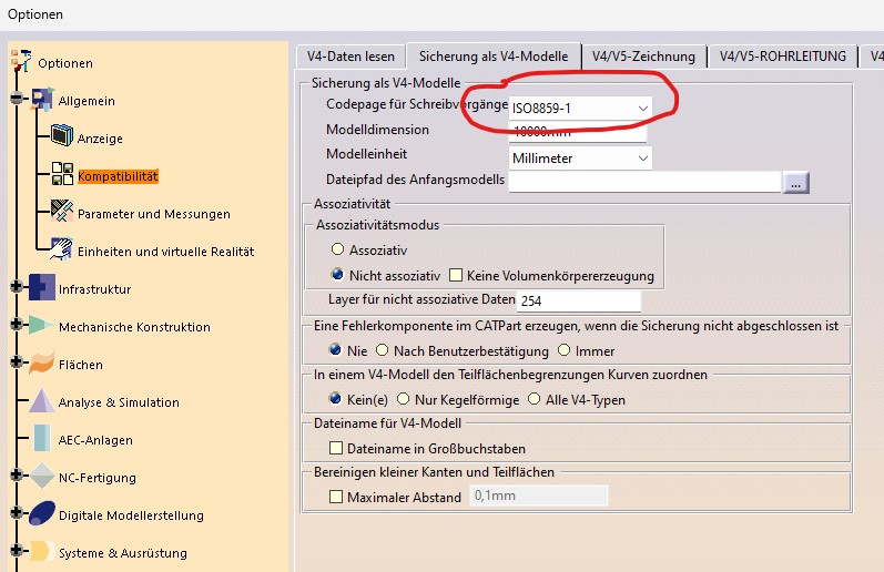

Hallo Thomas,
hast Du in V5 die Einstellungen entsprechend Bild?

Hallo Cornelius,
Ich habe es direkt mal ausprobiert und es funktioniert einwandfrei. Meine Version: V5-6 2018 liest die Daten von 4.2.4 ohne Probleme.
Wie das mit neueren Versionen, also z.B. CATIA 5-6 Version 2024 ist, kann ich Dir nicht sagen.
Ich kann dir ja mal das Model von mir schicken und du probierst einfach mal, ob du es lesen kannst.
Sollte es funktionieren, dann ist der gespeicherte Datensatz (oder die CD) entweder defekt oder irgendwie falsch formatiert abgelegt worden.
Meine Bitte - hinterher löschen; es ist zwar von vor 20 Jahren aber es soll nicht an die Öffentlichkeit.

Hallo Cornelius,
hier als Anhang meine Einstellung für die Speicherung/Lesen als V4

Danke für die Dateien,
kann leider erst nä. Wochenende V4 starten.
Habe aber inzwischen im V4 Handbuch den wahrscheinlichen Fehler gefunden:
In V4 können .model Dateien wohl nicht einfach von einer Umgebung/firma in eine andere Umgebung kopiert werden (bei mir der Fall). Vorher muss das Projekt file mit CATEXP eingebunden werden, und in der neuen Umgebung (mit anderem Projekt-file) mit CATIMP importiert werden.
Deine Datei funktioniert hier also evtl. auch nicht.
