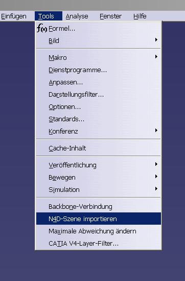

Hat jemand Ahnung, ob und wie es funktionieren kann, gespeicherte Szenen aus dem 4DNavigator (Als *.wrl Datei) im DMU Navigator einzulesen?

Hi Medelmann - im DMU Nav gibts die Möglichkeit (unter Tools) die N4D Szenen zu importieren . Siehe Bild im Anhang.
