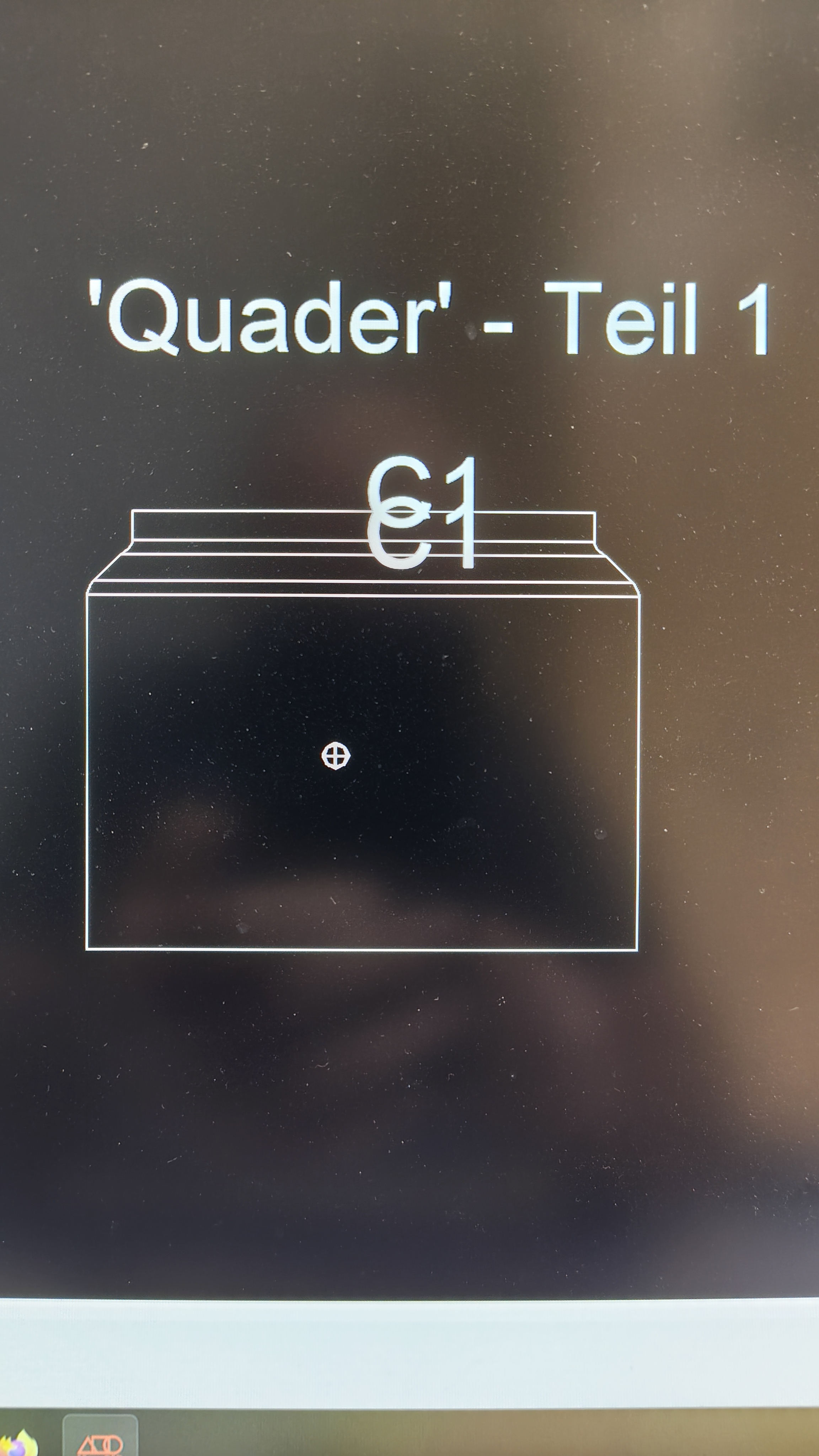

Hallo an alle,
brauche bitte dringend Hilfe von euch.
Ich habe eine Zeichnung erstellt für Blechabwicklungen.
Wenn ich die Bleche entfalte, entstehen so Ausklinkungen die in Wirklichkeit nicht passen.
Habe ich bei den Einstellungen etwas falsches drin?
Bitte um rasche Hilfe damit ich in Produktion gehen kann.

Hallo Alpengeist,
ich habe deine Bleche mal auf die schnelle abgewickelt.
Bei mir entstehen keine Ausklinkungen, ich bin aber auch nicht der große Blechprofi. Ich arbeite mit der 2026er Metall 3d.
Extrahiert als Außenfläche Dicke 3mm Biegeradius 3mm

guten morgen,
ich weis nicht was ich bei mir anders mache.
habe jetzt nochmal eine Blechabwicklung konstruiert und entfaltet,
und es ist wieder das gleiche.
Ich glaube das es irgendwo bei den Einstellungen hackt.
Finde aber nicht den Fehler.

Hallo Alpengeist,
Ich kann ihre Datei leider nicht öffnen, aber es gibt eine Option Kanten Verschneiden, die dazu führt, dass MegaCAD beim Abwickeln keine rechtwinklige Klinkung einbringt.
Siehe MegaCAD Unfold Handbuch HBUNFOLD.pdf Seite 14
