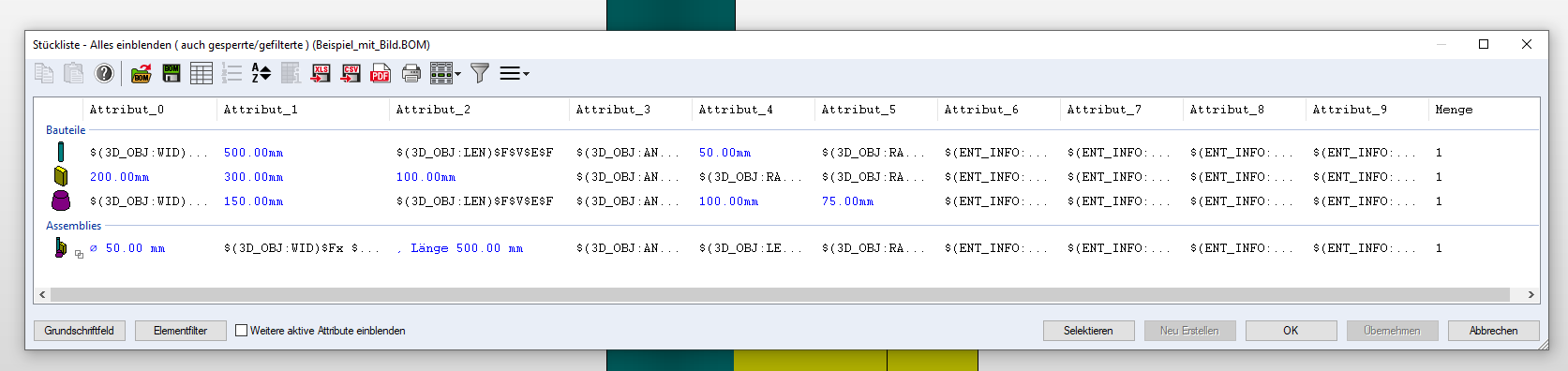

Ich möchte die Geometrie eines Bauteils auslesen und die Werte in der Stückliste ausgeben.
Das Bauteil ist variabel, der auszugebende Text soll so aussehen: Ø 88,9 x 3, Länge 1000,0
Die Werte 88,9 , 3  und 1000 sind die Variablen "durchmesser", "dicke", und "Länge"
Im Dialog "Stücklisteninformationen bearbeiten" gebe ich folgenden String ein:
"Ø $(VARIABLE:durchmesser)$F$V(1)$E$F x $(VARIABLE:dicke)$F$V(1)$E$F , Länge $(VARIABLE:Länge)$F$V(1)$E$F".
Die Ausgabe in der Stückliste ist dann "88,9 3,0 1000,0".
Es werden nur die Werte der Variablen formatiert geschrieben.
Wie kann ich erreichen, dass auch das Durchmesserzeichen vor 88,9 und das "x" Zeichen zwischen 88,9 und 3,0 und der Text "Länge" vor 1000,0 geschrieben wird?
Egal wie ich es versuche, es klappt nicht. Ich habe nur herausgefunden, dass Leerzeichen vor den Steuerzeichen $ eine Rolle spielen.
Gibt es eine Übersicht, wie die Steuerbefehle $F, $V, $E, $Ora etc. genau anzuwenden sind?

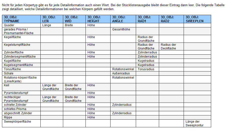

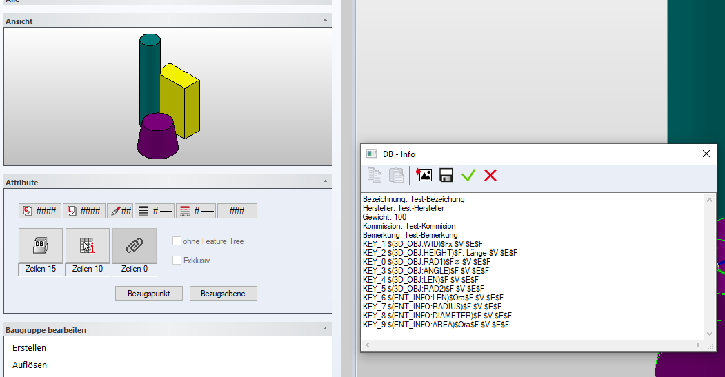

Hola,
ich habe dir mal einige Auszüge aus einer alten Hilfeversion angehängt. Der Syntax baut auf den Stücklistenformat2 auf.
Achtung, Nicht alle Objekt- und Elementwerte werden immer Daten ausgegeben. Dies hängt vom jeweiligen Regelkörpertyp ab! (s. Bild _Objekttypen)
$F leitet die formatierte Ausgabe ein und schließt sie auch ab.
$V ist der Variablenwert
$E steht für die hinterlegte Einheit des Variablenwertes
$Oa steht optional aktive Elemente (s. Bilder MegaCAD_Ora...)
$Ora steht optional rekursiv aktive Elemente (s. Bilder MegaCAD_Ora...)
ich hoffe es hilft dir weiter.

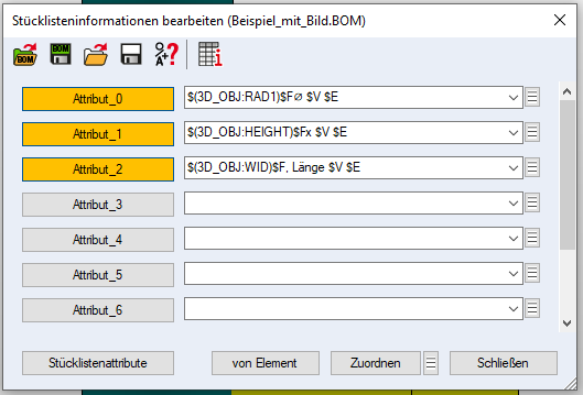

Und hier noch die Bilder für die Formatierung ⌀ x und , Länge.
Die Angaben müssen wie nachfolgend eingefügt werden:
$(3D_OBJ:RAD1)$F⌀ $V $E$F    (Achtung kein Durchmesser!, sondern nur Radius)
$(3D_OBJ:WID)$Fx $V $E$F
$(3D_OBJ:HEIGHT)$F, Länge $V $E$F

Den Freitext zwischen $F und $V, das ist die Lösung.
Vielen Dank für die schnelle Antwort mit ausführlichen Infos.
