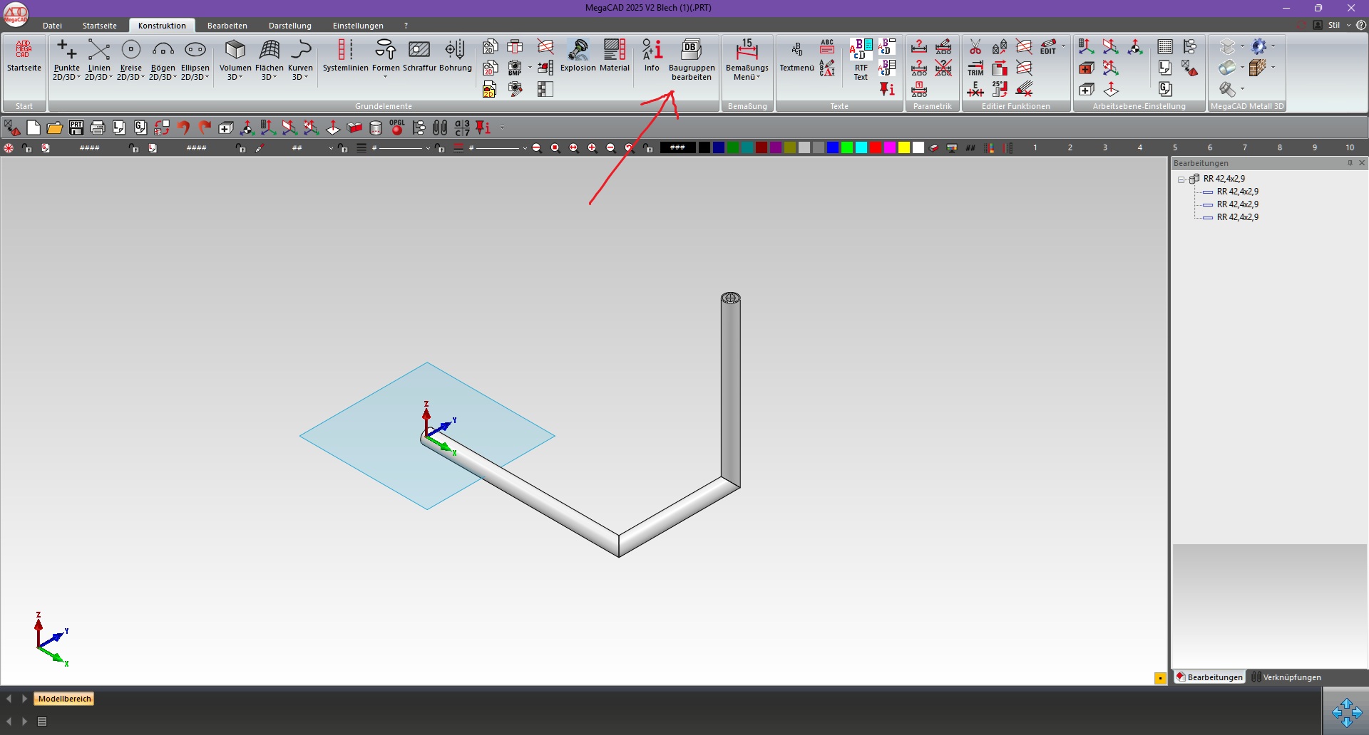

Ich möchte an einer Rohrkonstruktion die Rohre einzeln nachbearbeiten. Dazu verwende ich die Funktion "Körper in seine Teilkörper zerlegen" im Reiter Verwalten, das funktioniert aber nicht. Ich kann danach nicht einzelne Rohrstücke verschieben. Die Rohrkonstruktion wurde über das Stahlbaumodul / Rohr einfügen / Profile über Polylinie erstellt.
Wie stelle ich das am besten an

ich verwende die Funktion "Profile über Polylinie" grundsätzlich nicht, weil es schnell recht schwierig wird die einzelnen Profile zu verlängern/verkürzen. Ich füge diese einzeln über zwei Punkte ein.

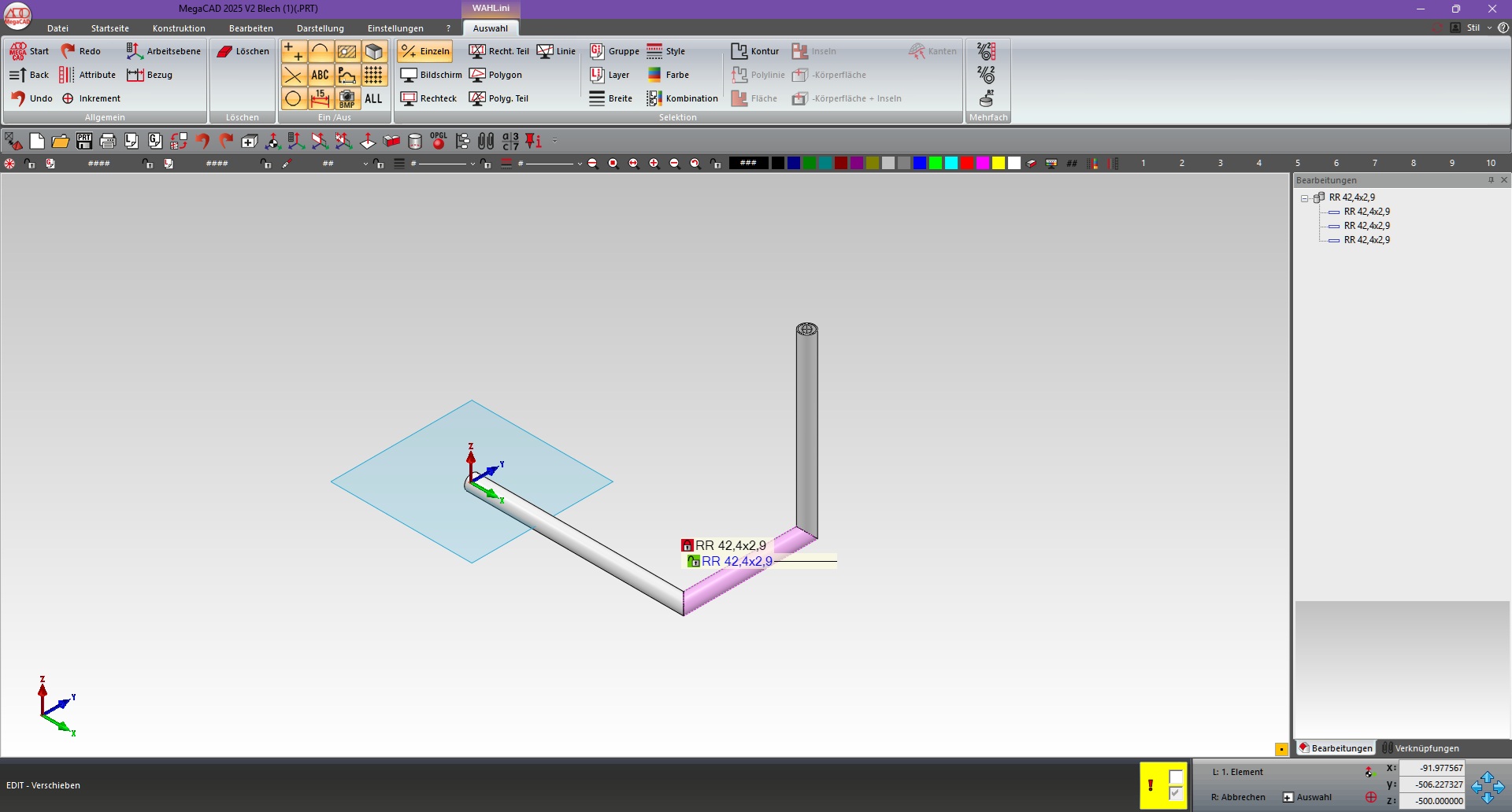

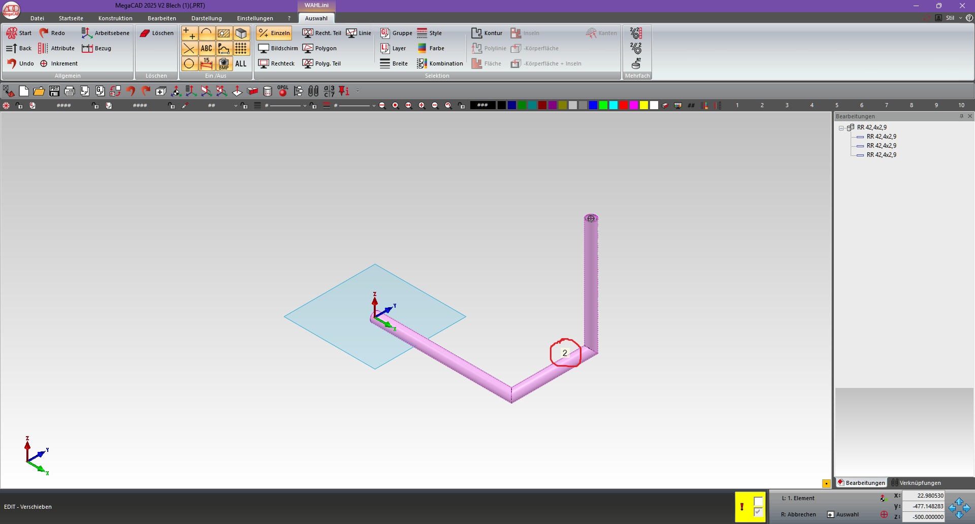

Man kann die einzelnen Profile verschieben, indem man mit dem Cursor auf das gefragte Profil fährt, dort dann kurz verbleibt, bis die kleine Zahl im gelben Rechteck links oben neben dem Cursor erscheint und anschließend auf diese fährt. In der Liste kann man anschließend das einzelne Profil auswählen und verschieben.
Das Verhalten liegt daran, dass MegaCAD eine Baugruppe aus den einzelnen Rohrabschnitten erzeugt.
Alternativ könntest du über die Funktion "Baugruppen bearbeiten" die Baugruppe auflösen und anschließend alle Rohre einzeln anwählen.
