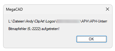

seit heute kann ich keine Bitmap-Grafiken (z.B. JPG; PNG) mehr in MC 2022 2D einfügen. Ich erhalte dabei die Fehlermeldung
Code:
Bitmapfehler (6,-2222) aufgetreten
(Siehe Screenshot)
Das gilt sowohl für neue Zeichnungen als auch ältere Zeichnungen die bereits JPGs enthielten.
Wie kann ich das Problem beheben?
Vielen Dank

Moin
Drag + Drop funktioniert auch nicht ?
Habe gerade einen Test gemacht. Vom office manager in MC kann ich die Datei einfach rüberziehen.

Hallo Stefan,
genau so habe ich es immer auch gemacht.
Anbei ein Screencast-Video.
Habe auch schon MC 2022 2D in einen anderen Ordner neu installiert, aber auch darin tritt der Fehler auf.
Es ging ja auch bis vor ein paar Tagen/Wochen noch problemlos.
BTW: bei PDF-Dateien habe ich das selbe Problem.
Ich denke ja noch nicht das es ein reines MegaCAD-Problem ist.
Lt. Support soll ich es mal mit einer sauberen Neuinstallation versuchen - was ich morgen mal tun werde.
Mal sehen ob es hilft.

Habe das Problem gefunden.
Ich hatte das kostenlose Tool "MegaCAD Thumbnailer" installiert.
https://megacad.de/support/kostenlose-tools/
Dieses Tool hat in den Ordner "C:\Megatech\Dll64\" zusätzliche Dateien hinzugefügt/ausgetauscht.
Danach ging das Hinzufügen von PDF- und JPG-Dateien nicht mehr.
Eine Deinstallation des Tools half nicht.
Erst als ich den Ordner [Dll64] gelöscht/umbenannt habe und anschließen mit der Installationsdatei von MegaCAD eine Reparaturinstallation angestoßen habe wurde das Problem gelöst.
