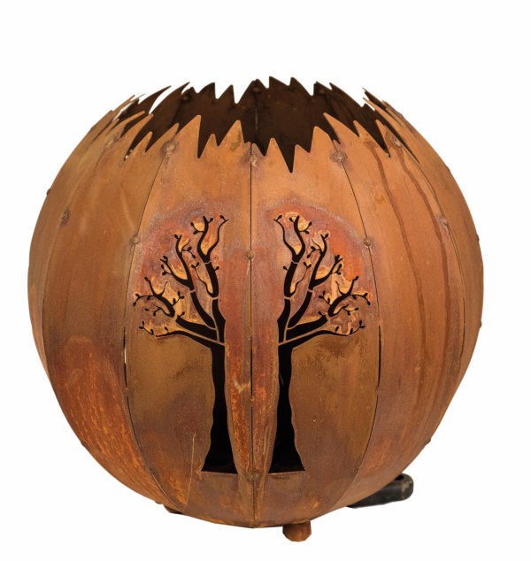

Hallo an alle.
Benötige bitte eure Hilfe.
Wie kann ich eine Schale in einzelne Flächen abwickeln bzw. zerlegen.
Bsp. Schale R-300,H-500,Blechstärke 1,5mm, 14 Segmente
anbei habe ich euch ein Beispielbild wie es aussehen soll angehängt.

du könntest es evtl. aus einem Rhombenikosidodekaeder entwickeln.

Kugelsegmente.PRT
ich habe das mal folgendermaßen probiert:
1 Kreis horizontal, 2. Kreis vertikal. Den vertikalen Kreis x-mal kopiert. 1 Segment separiert, in Segmentpunkte unterteilt und die Punkte mit Linien verbunden.
Vielleicht hat ja noch jemand eine bessere oder einfachere Lösung.
