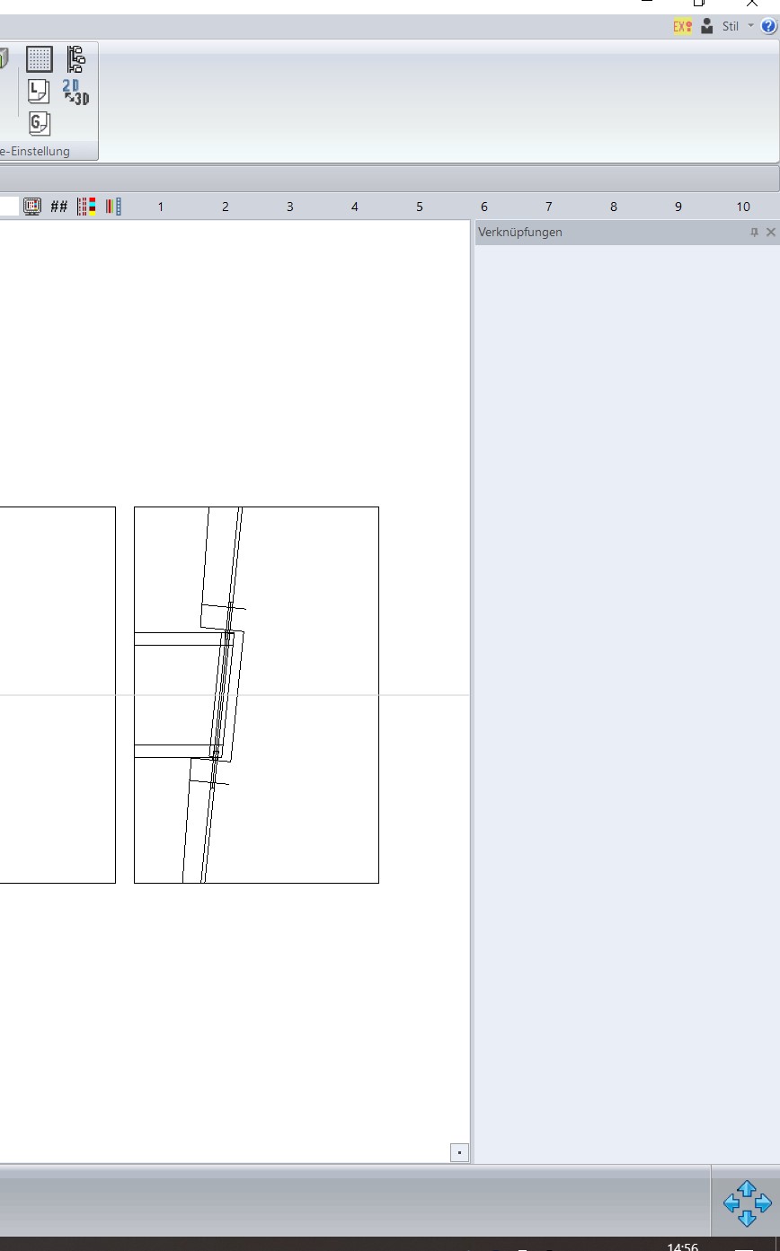

Ich habe das Problem, das beim Aktivieren des Feature-Trees nur Verknüpfungen angezeigt werden, der Reiter für Bearbeitungen ist weg.
Es sind alle Infos vorhanden, sehe den Tree der gleichen Datei auf meiner anderen Installation einwandfrei. Nur das da beide Reiter sind und auf der Hauptinstallation bei der Arbeit keine mehr.
Habe im Archiv nur Tips zu vergleichbaren Problem mit Version 2011 gefunden mit der Lösung die megacad.cfg neu aufzuspielen. Finde in 2021 nur noch eine megacap.cfg und habe natürlich eh keinen Datenträger, von dem ich die neu einspielen könnte.
Habe auch die Reparatur-Routine schon einmal durchlaufen lassen - ohne Erfolg.
Hat jemand ne Idee?
Vielen Dank für jeden Tip.

Hi Ulrich,
Ich arbeite mit MegaCAD 2021.
das Problem ist ja gerade, das die Reiter komplett fehlen.
Wenn ich per rechtsklick auf Verknüpfungen im Kontext-Menue ausblenden wähle, sind diese ja auch weg, tauchen nach Reaktivierung durch Feature-Tree Button aber wieder auf. Die Bearbeitungen bleiben aber verschollen.

Ah, sehr guter Tip - wir nähern uns dem Problem.
Auf Klassisch umgestellt sind beide Reiter und das Feld Bearbeitung sichtbar. Das ist schon mal ein grosser Fortschritt fürs Arbeiten.
Aber natürlich nichts als Dauerlösung.
Also liegt das Problem in der Fluent-Oberfläche. Kann man die separat noch einmal laden? Oder irgendwie "zurücksetzen"?

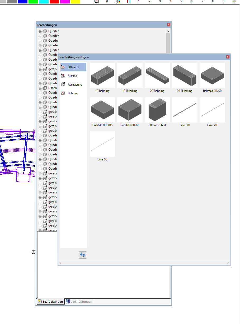

Hallo goldmichel,
im MegaCAD Unterverzeichnis MENU3 gibt es die Datei dockbars.ini, in welcher die Position von Bearbeitungen und Verknüpfungen gespeichert wird.
Sie können diese Datei einfach löschen (gegebenenfalls vorher sichern bzw. umbenennen)
Wenn Sie MegaCAD dann neu starten, werden die Standardpositionen verwendet.
Gruß VHR

Hallo VHR,
ich wusste, das es im Grunde so einfach sein würde. Gewusst wo halt.
Ganz lieben Dank, das hat das Problem nun komplett gelöst.
