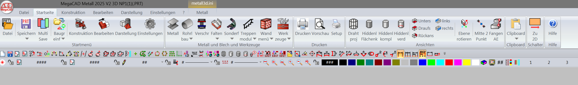

Also bei mir sehen die Menü´s nicht so aus... und das Menü "Stäbe verteilen" gibts garnicht...

Hallo enhesse
Gemäss deinen Angaben hast du die Metallbauaplikation nicht, deshalb fehlt das Menue

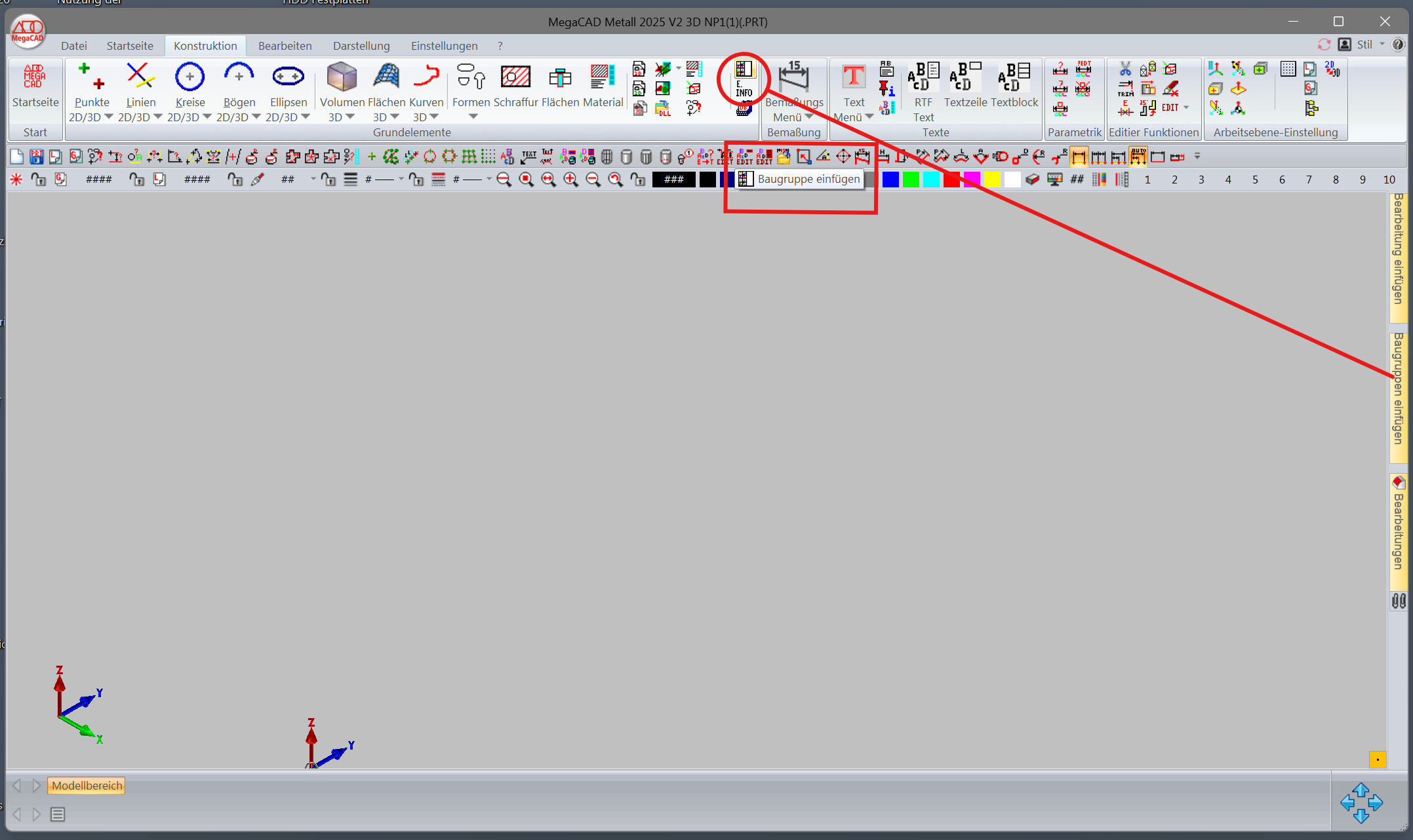

soweit ich das sehe und auch eigentlich seit Jahren habe, sollte es schon dabei sein...
Ich werde mal den Support kontaktieren. Mir fehlt auch rechts das Fenster um Baugruppen z.B. Feldmann einzufügen. Das war in der V1 Version noch drin.

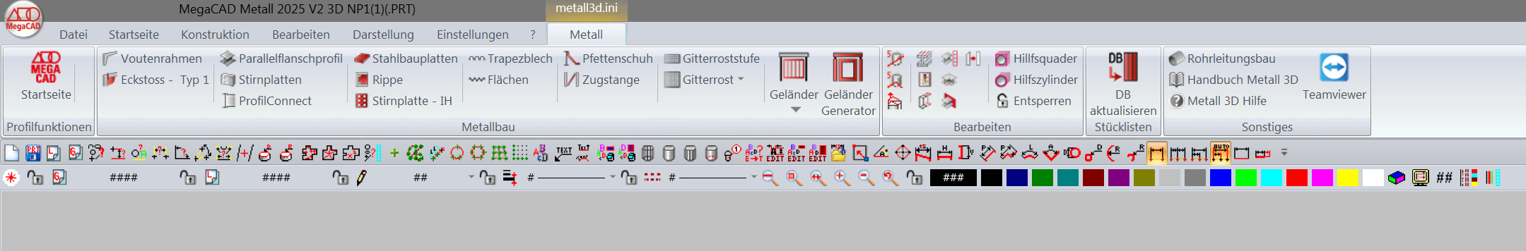

Schau mal!
Versuch im Menü „Konstruktion“ den Markierten (siehe Anhang) Schalter zu finden.
Wenn Du den aktivierst, sollte das gewünschte Menü auf der rechten Seite eingeblendet werden.
Viel Erfolg!

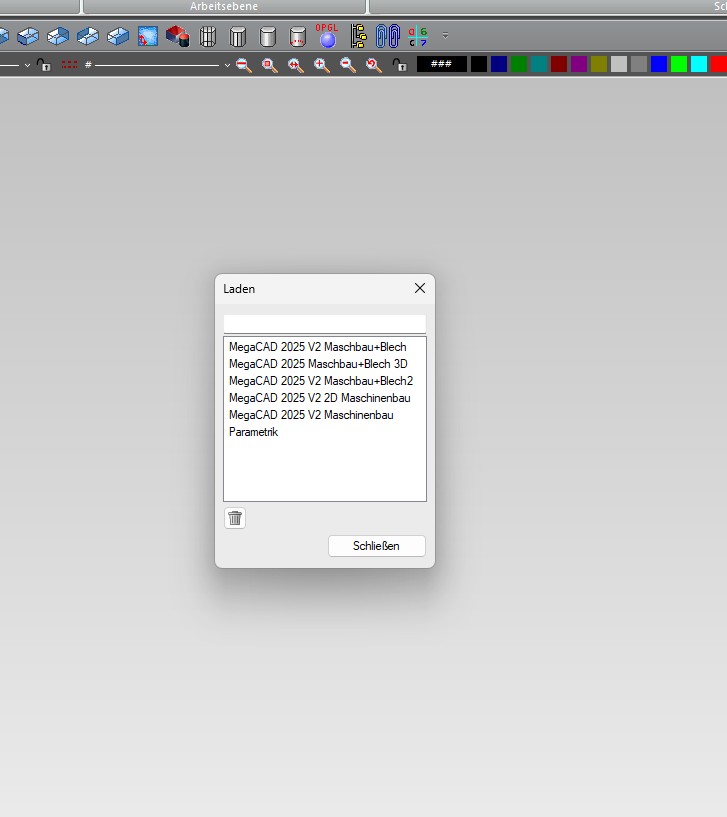

danke. Das hab ich gefunden. Jetzt fehlt nur noch dir Stabeinteilung und der Button "Profile". Komischerweise habe ich die Funktionen mit ->TAB mal auswählen können und sie waren da. Leider habe ich dann die EInstellung/Umgebung nicht gespeichert. Jetzt sind sie nicht mehr da. Evebtuell liegt es daran, dass ich das Manü aus der vorhergehenden Version übernommen habe. Aber egal was ich in "Umgebung laden" auswähle, ich finde sie nicht mehr.

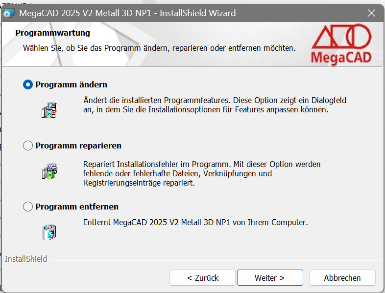

Das ist wirklich ärgerlich.
Hast Du schon versucht, das Programm zu reparieren?
So geht’s: Auf Laufwerk C (oder dort wo Du Deine Installation liegen hast) gibt es den Ordner MegaCADInstall. Dort findest Du das Installationstool. Wenn Du es startest, bekommst Du mehrere Optionen angezeigt – unter anderem „Neuinstallation“ und „Reparieren“.
Versuch es doch mal mit der Reparatur.

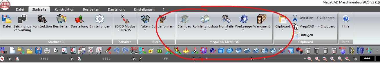

Hallo in die Runde,
mir ist gerade aufgefallen, dass es die Funktionen Profile und Stäbe verteilen nicht gibt, wenn man den Visuellen Stil auf Klassisches Menü einstellt. So ist es jedenfalls bei mir. GGF müsst ihr das Programm im Klassischen Stil einmal neu starten...
Bitte prüft das mal bei Euch.

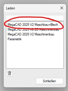

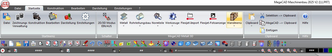

Mein Güte, was ein Murks!!! Habe Reparieren versucht, danach wurde mir eine Softwareschutzverletzung angezeigt. PC neu starten hat nix gebracht. Habe Megacad komplett entfernt und neu installiert.
Soweit so gut und läuft. Jetzt muss ich nur wieder meine eigenen Einstellungen (Speichepfade etc.) aus nem Backup holen. Das Menü Profile ist nun da. Aber jetzt fehlt die "Falten" Funktion komplett...
Stelle ich die Umgebung um auf Maschinenbau+Blech, kommen nur die 2D-Funktionen.

Hallo.
Es ist wohl ein Fehler im Programm, dass die Icons in der klassischen Ansicht verschwinden. Soll in der nächsten Zeit (!) ein Update geben. Hat jemand in der letzten Zeit mal Kontakt mit dem Support gehabt? Also ich bin froh, dass ich das nicht oft brauche...
