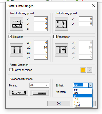

gibt es im MC eine Möglichkeit, die Maßeinheit zu verändern?
Hintergrund: als Metaller ist es für mich selbstverständlich, in mm zu arbeiten. Jetzt habe ich aber einen Landschaftsbauer, der meine Zeichnung in Metern bemaßt haben will, damit seine Leute mit den Fundamenten auch auf dem Grundstück bleiben.

Klaro...unter Raster

Hallo Ulrich,
vielen Dank!
