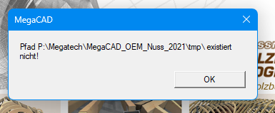

beim Start von MegaCad bekomme ich die Meldung (Siehe Anhang).
Zur Info:
> Bin auf einen neuen PC umgezogen ( win11)
> tmp Ordner vorhanden
> ist in Der ini-datei auch eingetragen
woran könnte das noch liegen?
Gruß Christian
>Hab den einen tmp-Ordner auserhalb vom MegaCad erstellt
>Pfad in der inni-Datei zugewiesen
>funktioniert so

sieht für mich auf den ersten Blick fast so aus, als hättest du ein Leerzeichen zu viel in der Pfadangabe in der .ini
Im Anhang mal meine Standard-Angabe
Beste Grüße,
Hauke

Hallo Hauke,
sorry für die Verspätete Antwort.
Daran liegt es leider auch nicht.
Wenn der Ordner auserhalb vom MegaCad liegt funktioniert es.
Es wurde mir vom meinem MEGACAD-Händler empfohlen auf die 2025 Version zu updaten, da ich einen neuen Rechner aufgesetzt habe mit WIN11 und es einige Problemem mit der 21er Version bei Win 11 geben soll.
Gruß Christian

Hola,
da dies kein MegaCAD Problem zu sein scheint, sondern von dem Zusatzmodul von Nussreiner zu stammen scheint, kann dir dort wahrscheinlich nur dessen Support wirklich weiterhelfen. Aus Erfahrung würde ich aber auf ein Rechteproblem beim Lesen, Schreiben, Ändern oder Anlegen von neuen Dateien oder Ordnern in diesen Pfad aus gehen. Bitte deshalb mal prüfen, ob der Nutzer der das Programm letzten Endes nutzt, auch die entsprechenden Zugriffsrechte im Pfad hat.

Hallo Jon,
bei WIN 10 hats alles funktioniert und bei WIN 11 nicht mehr.
Hab ich anders beholfen wie schon beschrieben! Und daa funktioniert es. Update auf 2025er Version hab ich auch schon, schau mer mal obs dann richtig geht.
