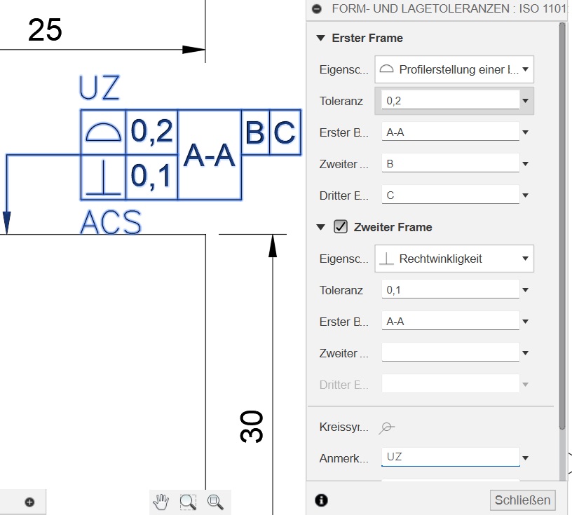

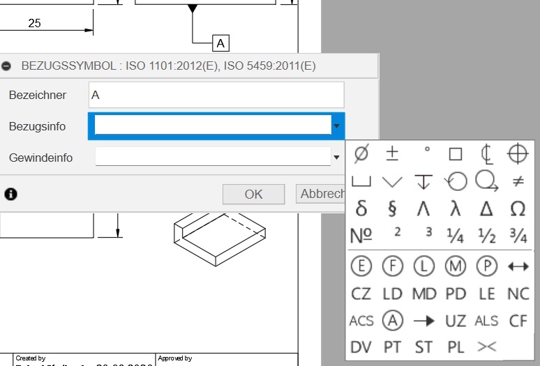

Hallo Jon,
hier mal zwei Screenshots aus Programmen, die die aktuelle ISO 1011
(von 2017) als Teil der Allgemeinen ISO-GPS-Normen umsetzen.
Vielleicht ist es gar nicht soviel Aufwand, dies in MegaCAD einzubinden.
Roland

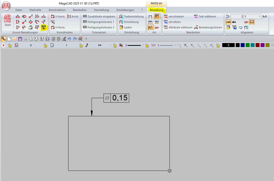

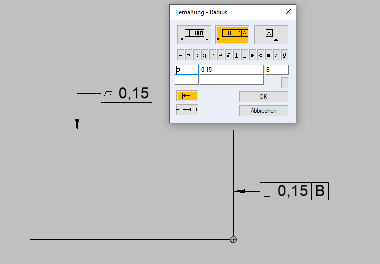

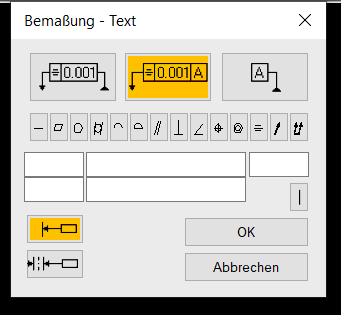

Versteh jetzt nicht wirklich was ihr braucht
MegaCAD hat doch dieses Menu auch

Hallo -eichi-
Die Möglichkeiten in MegaCad entsprechen leider nicht mehr der  aktuellen ISO 1011 (von 2017)
Schade dass sich megaCad nicht an den neuesten Normen orientiert.
