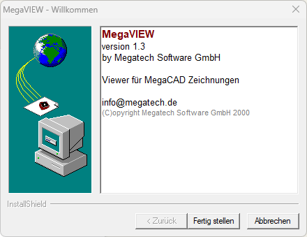

Ich habe hier noch MegaVIEW aus 2000 rumliegen
https://ww3.cad.de/foren/ubb/uploads/Wawuschel/MegaView.zip

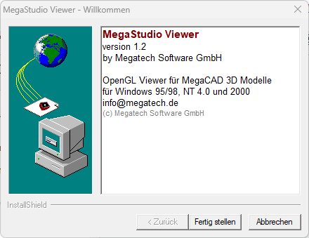

und auch MegaStudioViewer aus 2000
https://ww3.cad.de/foren/ubb/uploads/Wawuschel/MegaStudioViewerV6_16.zip

BurgerBob
IT Support
Sehen Sie sich das Profil von BurgerBob an!   Senden Sie eine Private Message an BurgerBob  Schreiben Sie einen Gästebucheintrag für BurgerBob
Beiträge: 2
Registriert: 07.08.2025
erstellt am: 12. Aug. 2025 11:59    Editieren oder löschen Sie diesen Beitrag!  <-- editieren / zitieren -->   Antwort mit Zitat in Fett Antwort mit kursivem Zitat    Unities abgeben: 1 Unity (wenig hilfreich, aber dennoch)2 Unities3 Unities4 Unities5 Unities6 Unities7 Unities8 Unities9 Unities10 Unities Nur für Tontilon 10 Unities + Antwort hilfreich
erstmal vielen Dank für den Viewer, damit konnte ich alte MegaCAD 3.3 Dateien öffnen (unter Windows 7) und
auch anschauen. Drucken leider nicht, aber ich denke ein Screenshot sollte gehen.
Wobei ich jetzt mal den MegaCad Viewer 2D/3D unter Windows 10 ausprobiert habe, der konnte es auch öffnen
und drucken. Gibts den in einer alten Version auch noch für Win 10?
Ansonsten schonmal Danke für die Unterstützung!
