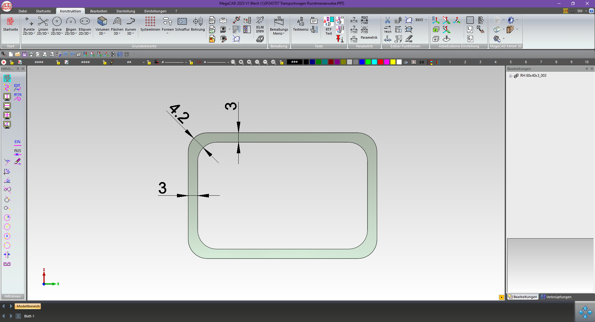

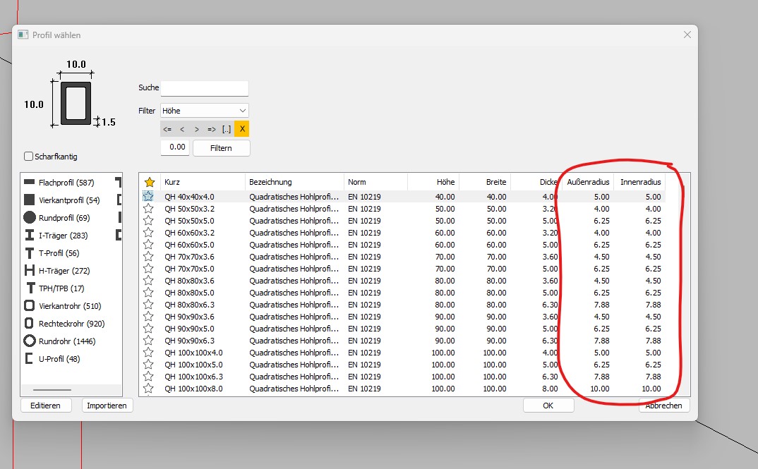

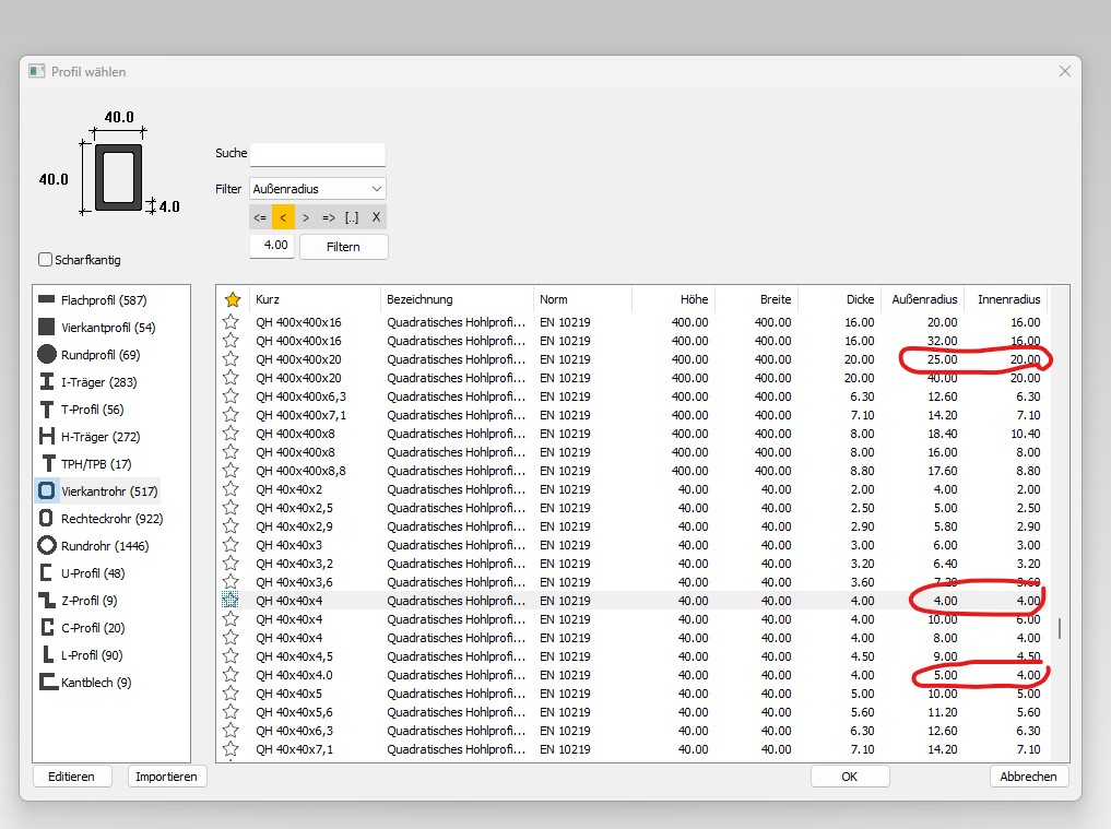

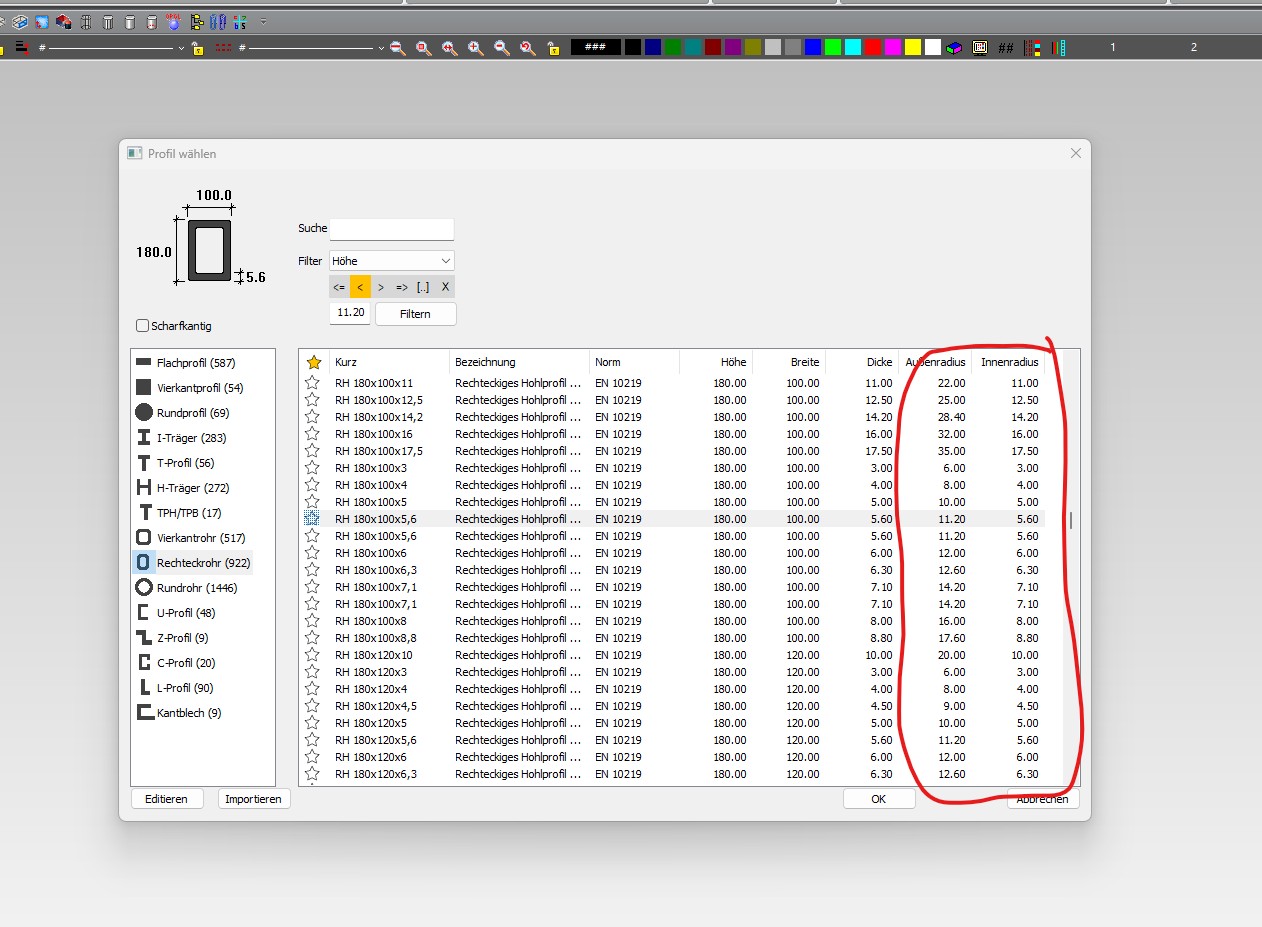

Moin zusammen,
ist bei euch die Profildatenbank auch Murks?? Die Daten stimmen doch alle nicht. Ein Rechteckrohr hat doch nicht innen und aussen den gleichen Radius?!? Gibts da eine aktuelle Datenbank und wo finde ich die?

jo die ist bei uns auch seit dem Update nicht mehr passend.
Durch den gleichen Radius innen und außen ergeben sich auch variierende Wandungen bei den Holhprofilen
Hoffentlich wird das demnächst behoben.

Hallo und Guten Morgen,
Ihr habt wenigstens noch irgendwelche Innen und Außenradien im 3D-Bereich.(ich auch)
Im 2D-Bereich stehen alle Radien auf 0.
Aber wenigstens haben wir jetzt Zwei,ich denke für die meisten nutzlose Schalter für Flexijet

Hola,
schade, dass es in Bezug auf die Profile keine Reaktion von MC gibt.
1. Die 3D-MegaCAD-Versionen 2025 V1 sind abwärts kompatibel mit der 2024 Version (siehe Versionsformate). Das bedeutet, dass ein Modell, welches mit 3D-2025-V1 gespeichert wurde, sich auch mit der Version 3d-2024 öffnen lassen sollte.
2. Die Profildaten liegen im jeweiligen MegaCAD Verzeichnis unter ./Profile als *.xml Datei. Somit könnte man die Profildateien im 2025er-Order mit den aus dem 2025er-Ordner ersetzen oder die Radien in den XML-Dateien per Hand richtig anpassen oder auch neue Dateien mit einem Profil anlegen.
Wie immer alles auf eigene Gefahr und Sicherheitskopie vor manuellen Änderungen nicht vergessen!

Moin. Habe gerade die Datei mal in Excel geöffnet.
Die Datei liegt bei mir übrigens in C:\Megatech\MegaCAD 2025 V1 (64) Maschinenbau\Profile\2024SR1.
Mit Excel lässt sich damit eine Tabelle öffnen, die einfach bearbeitet werden kann. Speichern dann in entsprechender xml-Datei.
Test in MC hat soweit funktioniert. Die alte Datei habe ich umbenannt und am Ort belassen (falls irgendwas doch nicht funktioniert).
Hat jetzt 10 min gedauert, traurig das Megatech das nicht auf die Reihe bekommt.
