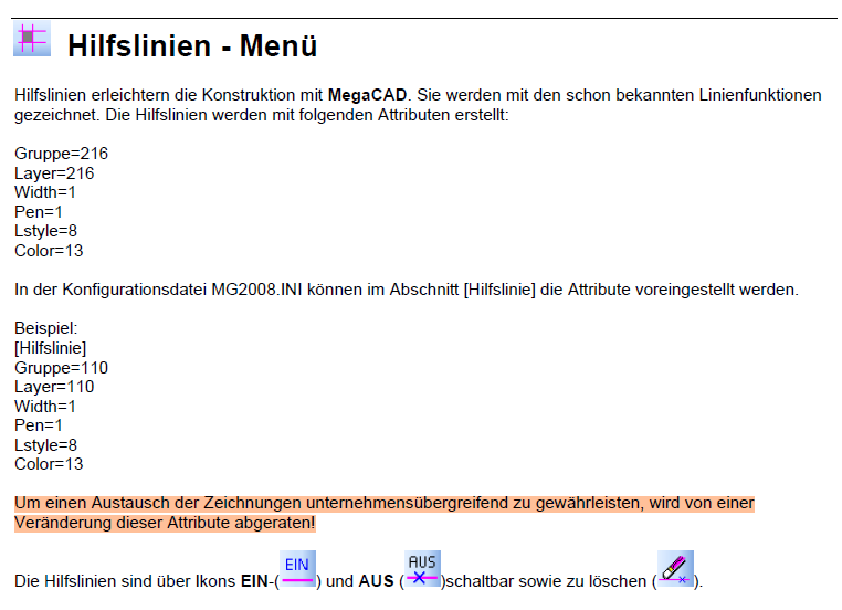

Hallo zusammen
wir Nutzen die Funktion Hilfslinien sichtbar / unsichtbar schalten . Seit MC 2024 landen diese auf Gruppe 216. Weiß jemand wie sich diese Voreinstellung ändern lässt?

habe in der Hilfe was gefunden (siehe angehängtes Bild).
Bei mir heißt die Datei allerdings "MG2007.INI" und liegt im "megamasch"-Ordner.

Vielen Dank!  genau das habe ich gesucht
