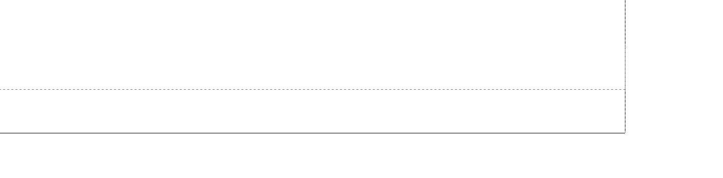

Hallo liebe Community,
Ich hab mal wieder eine Frage:
Ich möchte gern eine 2D Ableitung von einem Quadratrohr darstellen. Damit auch jeder sieht das es sich um ein QR handelt, möchte ich gern die verdeckten Innenkanten der Wandung mit darstellen.
Also stelle ich ein, dass verdeckte Kanten gestrichelt werden sollen. So Weit, so Gut.
Jetzt ergibt sich aber das Problem, dass mir auch auf den Außenkanten des Profils, zusätzlich zu der durchgezogenen Linie, eine gestrichelte Linie dargestellt wird.
Beim Drucken des Blattes liegt diese oben auf und ist somit sichtbar. --> Rückfragen und Verwirrung vorprogrammiert xD
Ich vermute mal, dass es sich dabei um die "Hinterkante" handelt, welche ebenfalls als verdeckte Kante erkannt wird.
Kann ich das irgendwie ändern/ausstellen?
Vielen Dank schonmal vorab

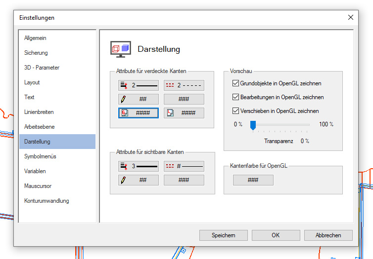

Hallo Jonathan,
Du kannst die Darstellung der Linien voreinstellen (Setup/Darstellung).
Wenn Du da die Farben und Stärken entsprechend wählst, dürfte es im Ausdruck eigentlich keine Irritationen geben.
Nach Norm wäre ja z.B. Konturen in breit, verdeckte Kanten in mittel, anderes in schmal (z.B. 0,5 / 0,35 / 0,25mm).
Das stellst Du ja bei Setup/Linienbreiten ein.
Zeichnung säubern würde ich immer machen. Notfalls kannst Du die Konturen auch über Auswahl der Linienstärke und mit "Reihenfolge" in der Funktion "Flächen" nach vorne holen (macht glaub ich aber in der Darstellung keinen Unterschied).
Gruß, Ulrich
