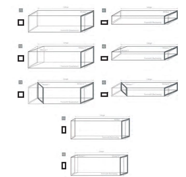

Hallo an Alle!
Ich bin gerade dabei die Sägeliste bei uns zu verwenden da ich mir dadurch einen einfacheren, schnellerem Zuschnitt an der Säge erwarte, bzw der Mann an der Säge sich nicht durch alle Zeichnungen kämpfen muss.
Leider verstehe ich die Liste beim besten Willen nicht so richtig wenn es z.b um Rechteckrohre geht die einmal hochkant und einmal liegend in Gehrung geschnitten werden sollen. Wie passt da das Schnittbild dazu? Drehe ich das Material nach dem ersten Schnitt immer 90° zu mir?
Habe im Anhang ein paar Schnittbilder hochgeladen die eine eindeutige Lage definieren würden. Wäre das nicht deutlich besser verständlich???
Gibt es hier Leute die diese Liste auch wirklich verwenden und die mir ein paar Fragen beantworten können?
Danke und lg

ich wäre auch an der Arbeitsweise mit der Funktion interessiert. So wie ich diese verstehe, gehören Schnittbild 1 und 2 zu den Gehrungswinkeln 1 und 2. All das gehört wiederum zu einer Ansicht. Für 3 und 4 gilt selbes für eine gedrehte Ansicht. Bei mir wählt MegaCAD anscheinend die Ansicht "Unten" für die Winkel 1 und 2. Die Frontansicht gehört dann zu den Winkeln 3 und 4.

Genau dort liegt auch das Problem der Verständlichkeit. Der Mann an der Säge bekommt normalerweise keine Detailzeichnung, nur die Liste. Und da sollte die Liste leicht und ohne Fehler verständlich sein.
Wie muss die Ansicht gedreht werden und wie passt das Schnittbild dazu? Wie schaue ich auf Das Rechteckrohr bei Gehrung 1+2 und dann bei 3+4?

schaut fast so aus als ob sich der gezeigte Winkel auf den dargestellten Profilquerschnitt daneben bezieht. Und das ist im Beispiel ja links flach gelegt, also Schnitt gedreht über die längere Kante, und rechts hoch gestellt (Schnittbild 4 zu Profilquerschnitt 2), also Schnitt gedreht über die kurze Kante.
Die Nummerierung und Abfolge ist allerdings etwas kryptisch. Warum wird das erste Schnittbild nicht "Schnittbild 1" genannt usw.?
Wie schaut das aus bei einem Rechteckprofil, welches beidseitig über die gleiche Kante geschnitten wird (also z.B. Winkel jeweils über die lange Kante gedreht)?

Ich sehe das auch so. Warum die Winkel 3 und 4 dann aber mit der Ansicht von hinten gewählt werden ist ein Rätsel. Ob ich das meinen Mann an der Säge erklären kann ........
Hier würde eine 3D- Ansicht der fertigen Profile wie ich in meinem ersten Post angehängt habe sehr viel vereinfachen. Dann wäre das gleich klar wie die Winkel liegen. Was meint ihr?
hmmm.... eventuell passt es so: Den Profilquerschnitt der gezeigt wird immer nach links umlegen das dann die ganze Stange vor dir liegt, bei beiden gezeichneten Querschnitten gleich nach links umgelegt. Dann könnte es passen....

ich kann mich leider nur anschließen. Die Sägeliste kann nicht ohne Zeichnung verwendet werden. In diesem Zusammenhang muss der Mitarbeiter an der Säge höher qualifiziert sein, da er auch Zeichnungen verstehen muss. Der Gehrungswinkel 1 - 4 ist mir leider ebenfalls nicht ersichtlich, da die Schnittbilder offenbar willkürlich erstellt werden. Da sich MegaCad nicht mehr für das Forum interessiert, sollte jemand mit einem Servicevertrag ein Ticket erstellen und um Klärung bitten.
Die Stückliste bearbeite ich in Excel und markiere die Zeilen farblich, bei denen die Profile gedreht werden müssen. In den Ableitungen führe ich diese Profile separat auf. Eine sehr gute Sägeliste habe ich aus meiner alten "TENADO Metall 2D-Software" von 2010 erhalten, in der die Profile auch als Einzelzeichnungen ausgegeben wurden. Das hat jeder verstanden. Des Weiteren vermisse ich die Funktion zum Trimmen von Profilen mit nur 2 Klicks, sei es für Gehrung oder Stoß. Übrigens sind dies alles Themen, die für die Benutzer von MegaCad offenbar keine Rolle spielen, wie mir aus der Niederlassung Hamburg berichtet wurde.

Sägeliste: leider sind die von Megacad hier wirklich beratungsresistent und ich habe das Gefühl das dort das Programm nicht als Metallbausoftware gesehen wird sondern eher Maschinenbau. Dinge die wichtig für den Metallbauer sind werden stark vernachlässigt. Oft hört man das nur ich mir das wünsche und sonst niemend....
Die Sägeliste von Tenado kenne ich übrigens auch und die ist lesbar. Warum die Sägeliste nicht die Gehrungen in 3d als Skizze anzeigt ist mit schleierhaft in der heutigen Zeit. Und warum gibt es keine Einzelzeichungen die alles erklärbar machen würden????
Wir haben den ersten Auftrag mit der Liste jetzt geschnitten und es geht so. Waren aber keine komplizierten Schnitte dabei. Werde an diesem Thema drannbleiben und auch den Support lästig bleiben
