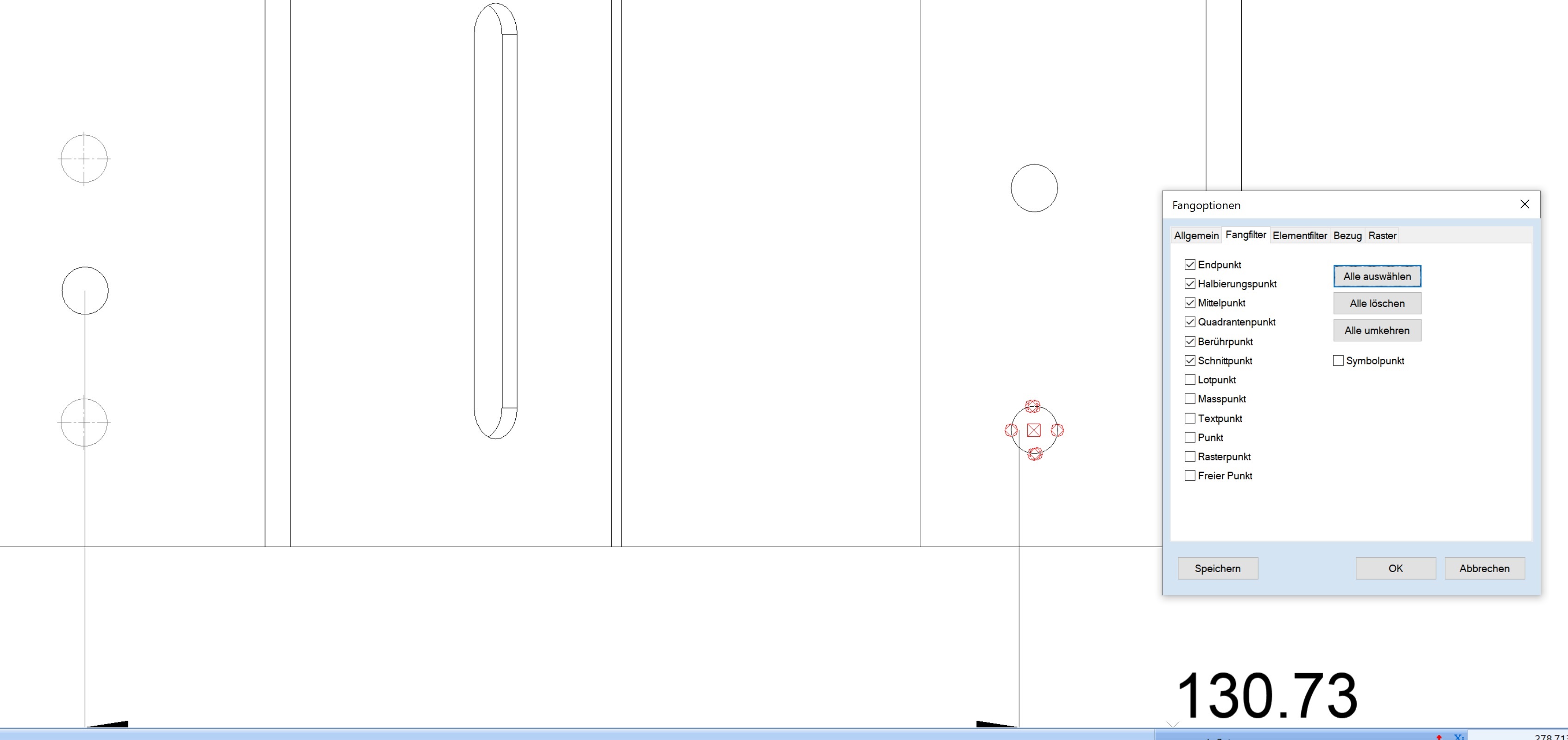

Servus liebe MC'ler,
es ist Freitag und mein MC führt mich an der Nase herum. Habe auch über die Suche kein passendes Thema dazu gefunden..
Bei der 2D Zeichnungsbemaßung wollte ich Mittelpunkt zu Mittelpunkt bemaßen. Ergebnis: Da ich wohl zu schnell geklickt habe, hat MC einen Punkt neben dem Mittelpunkt gefunden --> krummes Maß...
Was hat MC dort für einen Punkt gefunden? Habe in den Fangoptionen freier Punkt, Rasterpunkt und Lotpunkt nicht aktiv..
Hoffe ihr könnt mir weiterhelfen?
Danke und schönes Wochenende
Gruß Alex

Guten Morgen!
Das sieht wirklich eigenartig aus. Ich kenne das leider auch das neben dem Fangpunkt irgend etwas gefangen wird (als alter Acad- Anwender war mir das so gar nicht verständlich). Habe mir angewöhnt nur die Fangoption die ich benötige mit Tastaturkürzel zu aktivieren, dann passt das ohne genauer Kontrolle.
lg Sirduke

Danke dir für den Tip mit der Tastenkombi, manuelles Anwählen der entsprechenden Punkte mit der Maus ist ja auch nur 1klick mehr.
Finde es dennoch sonderbar, das MC Punkte fängt die eigentlich nicht zur aktiven Auswahl gehören. Man will ja das Werkzeug verstehen mit dem man arbeitet...
