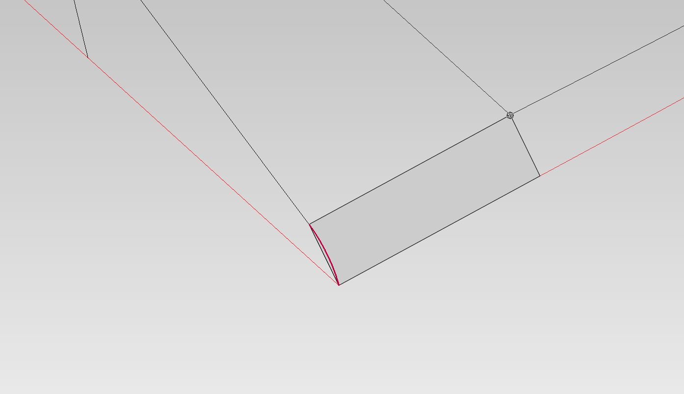

Hallo alle,
habe da ein kleines Problem und zwar, wenn ich in Megacad ein Skin mit Leitprofilen erstelle nimmt er die Linienrundung einfach nicht an, sondern kürzt sie einfach gerade ab.
Gibt es eine Einstellung worin man dieses ändern kann? Was mache ich falsch?
Beste Grüße Börnie

Moin Börnie,
for starters...stell doch mal die Facettierung höher ein, Triangulierung etc?
Dann ist das manchmal so wenn die Querprofile nicht richtig zueinander passen. Da hilfts evtl. ein Leitprofil wegzulassen, Reihenfolge beim Anklicken usw. Manchmal sind auch die anderen Flächenfunktionen besser geeignet.
Aber ohne deine Datei zu kennen lässt sich das Problem nicht wirklich eingrenzen. Kannst Du die hochladen?

Hallo Ulrich,
die Facettierung höher einzustellen brachte auch kein Erfolg. Auch das Profil zu editieren auf "Attributleiste anpassen" oder "Konstruktionsebene anpassen" funktioniert nicht.
Eigentlich soll es eine Schwertspitze ergeben, habe mich aber mittlerweile nur noch auf diesem kleinen Teil der Zeichnung konzentriert um den Fehler zu finden.
Der kleine Teil besteht besteht nur noch aus zwei Querprofilen und zwei Leitprofilen.
LG Börnie

Okay...die Form ist ja schon etwas anspruchsvoll
hab ein paar Unsauberkeiten rausgenommen. Die Linien sind auch nicht alle tangential mit den Ellipsen, so daß die Flächen nicht sauber gerechnet werden können.
Habs mal ein bischen angepasst...und vor allem läuft das auf einen Punkt. Das supportet Megacad seint 20 Jahren "currently" nicht.
Hab die Spitze ein bischen abgeschnitten...Skin mit Leitprofilen ist da eher überfordert. Fläche Randprofile und so weiter funktioniert besser. Dann die Flächen addiert.
Die 22er Volumen-Notlösung macht einen kaputten Körper, aber mit der neuen "Fläche zu Volumen"-Funktion in der 23er kommt ein brauchbarer Körper raus.
Gruß, Ulrich
