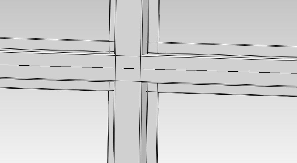

Guten Morgen!
Ich zeichne gerade viel mit RP- Profilen (Falzstegrohre) in 3D.
Die Erstellung der Ausklinkung ist sehr aufwendig. Man muss die Profile auf 2 Seiten ausklinken und wenn diese nicht 90° zueinander stehen ist da jede Seite anders.
Ich mache das mit einem Quader und Differenz. Gibt es denn hier keine schnellere Lösung?
Kann leider im Moment keine Zeichnung uploaden, bekomm da immer eine Fehlermeldung.
Danke und lg

Hallo Sirduke,
in der Version 2023 gibt es die Kollosionsprüfung, dabei wird eine sogenannte Clashdatei erzeugt. Diese kann man vom Profil abziehen und
dann ist das Profil ausgeklinkt.Das geht ziemlich easy. Ansonsten fällt mir auch keine andere Lösung als deine Vorgehensweise ein.

Hallo Mon Cheri
An diese Möglichkeit habe ich noch gar nicht gedacht, Danke! Werde ich gleich probieren ob das schneller geht

Habs probiert und da ist wohl die Funktion Differenz die schnellere und unkompliziertere Lösung
Schade das es hier keinen "Ausklinkgenerator" gibt wo man so etwas machen kann
