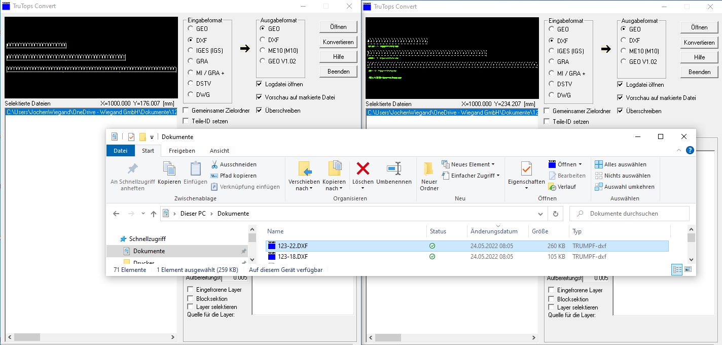

Zur Handhabung (Filmchen zu groß für Anhang) DXF-Write:
Früher wurden erst die Elemente ausgewählt und wenn man fertig war unter Dateiname gespeichert, heute wird erst der Dateiname vergeben, dann Elemente ausgewählt.
Das ist genau die umgekehrte Reihenfolge. Bei Zeichnung ausschneiden wählt man doch auch erst aus und vergibt dann den Dateiname.
Größeres Problem Linienart zur Weiterverwendung nicht mehr brauchbar.
JPG mit den verschiedenen DXF folgt im nächsten Post.
Gruß JWiegand
An Support 24.05.2022:
Sehr geehrte Damen und Herren,
wie sie in beigefügtem Mitschnitt sehen (zuerst Version 2018 – dann 2022), ist die Handhabung in beiden Versionen unterschiedlich. Die DXF-Setup-Parameter sind identisch eingestellt. Auch das Ergebnis ist ein anderes. Dateigröße ist mehr als verdoppelt + im Programm zur Weiterverarbeitung der Daten (links 2018 – rechts 2022) werden mit Version 2022 gestrichelte Linien und der Text angezeigt. Bis zur Version 2018 war das nicht so und ich konnte die Daten aus der Funktion DXFWrite sauber problemlos verwenden.
Support-Antwort am 30.5.22:
Das können Sie so nicht vergleichen.
Bei der einen Datei wurde nur die Kontur ausgegeben und bei der anderen Datei Kontur und Texte.
Bei der MegaCAD 2018 wurde noch ein einfacher DXF Converter verwendet und in einer älteren Version von DXF abgespeichert (AutoCAD Version 12 / 1992).
Bei MegaCAD 2022 wird der Converter wie bei „Zeichnung speichern als“ verwendet.
Standard ist dort die AutoCAD Version 2010 eingestellt. Wenn Sie bei „DWG/DXF-Setup“ die AutoCAD Version auf 12 setzen, ist die Exportgröße fast gleich groß.

Hier noch der Vergeich der erzeugten DXF-Dateien.
Links aus Version 2018, rechts aus 2022.
Für meine weitere Verarbeitung unbrauchbar.
