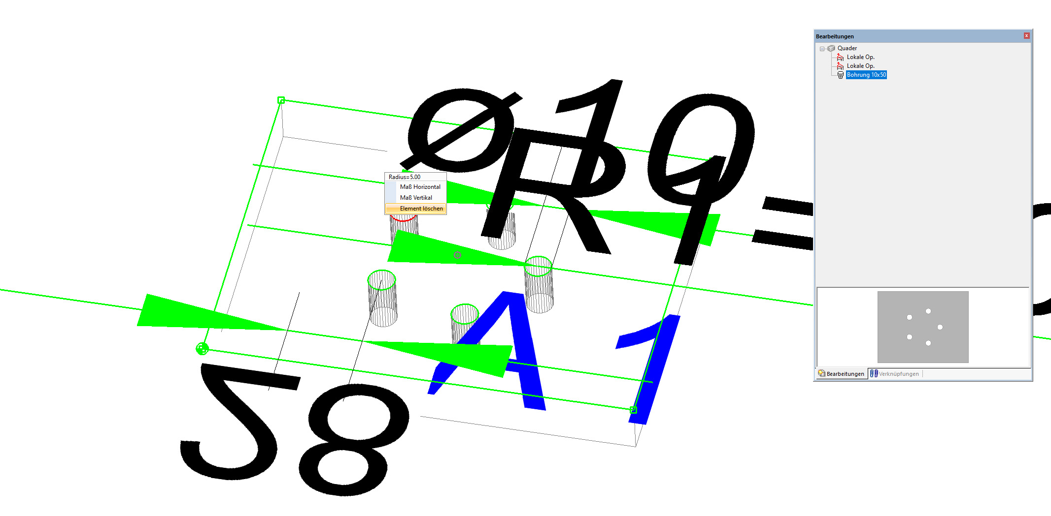

Hallo, ich habe mal wieder ein kleines (hoffentlich) Problem.
Ich habe im 3D Bereich Bohrunge im freien Set erstellt und versucht wie in der Onlinehilfe beschrieben zu ändern. Leider kann ich die Schalter aus der Onlinehilfe nirgens finden,
Man kann also das freie Set überhaupt nicht bearbeiten, wie beschrieben.
Entweder ist Ken aus Kanada noch nicht soweit (wie in der Explosionsdarstellung, oder ich komme einfach mit dem Programm nicht zurecht.
Bin für jeden Tip dankbar

Hola,
ich habs versucht, ehrlich. Aber ich hab aufgegeben.
In 21 und 23...Die Buttons im Bohrungs-Menü sind bei mir auch nicht vorhanden, aber man kann dann irgendwie über den Tree das Maß ändern.
Und man kann auf die anderen Sets umswitschen, aber nicht zurück zu "freies Set".
Bei den Sets Kreis, Linie usw. kann man dann auch einzelne Bohrungen löschen. Aber editieren??? Maße stehen auf dem Kopf, was macht Maß horizontal/vertikal? Warum wird die Veränderung nicht unmittelbar angezeigt? Und die Maßeinstellungen sind wieder mal nicht an die drag & drop angepasst. Das ist schon ungemütlich.
Beim freien Set kriegt man nur die erste Bohrung ausgewählt, ansonsten "Radius" und "gleiche Radius"...so wie Maß hor/ver... was macht das? Dazufügen oder entfernen Fehlanzeige...oder ich bin zu blöd dafür.
Schön dagegen, daß beim setzen von Schrauben (so kryptisch das auch immer sein mag) das Bohrungsset erkannt wird.
Dennoch..."Einfach machen", wo bist Du hin? Urlaub in Kanada?
Gruß, Ulrich

das bezieht sich nur auf das 2D Bohrungsmenü. Dort findet man die Punkte und man kann auch die Bohrungen verschieben oder Neue hinzufügen.
