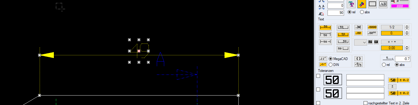

Ich habe ein Problem beim dxf Import von Megacad.
Es werden die Nachkommastellen nicht mit übernommen bzw ausgeblendet (siehe Screenshot).
Eine entsprechende Einstellung kann ich leider nicht finden.
Sehe ich mir die dxf mit einem anderen Programm an, funktiert es ohne Probleme.
Setze ich das Maß nach dem Import manuell neu, passt es auch.
Die Vorlage ist also ok.
Jemand nen Tipp?

Stell doch mal die dxf hier ein wenn Du darfst...

Teil1.DXF
Stimmt.
Hier mal ein Dummy

wen ich die Datei in Megacad (2d, aktueller Stand) einlese, erscheinen die Masse korrekt, mit einer Nachkommastelle.

Dann muss ja ein Problem bzw. eine Einstellung hier falsch sein.
Habe MegaCAD ProfiPlus21 (aber auch mit der 19er gleiches Problem).
Ich kann ja die Attribute bei jedem Maß nach dem Import neu schreiben, aber das ist nicht der Sinn der Sache.
Wo kann ich noch nach einer Einstellung suchen?

Moin Ghosttalker,
so schauts bei mir aus.
Wenn ich "Bemaßung als Bauteil" abschalte, dann ist es so wie bei Dir ohne Nachkommastellen.
Wenn ich dann die Nachkommastellen über Bemaßungseinstellungen-Text auf eine Nachkommastelle umstelle, dann wird es entsprechend angezeigt.
Beim Import ohne "Bemaßung als Block" schent MC immer auf null Nachkommastellen zu gehen, egal was in den Bemaßungseinstellungen grade aktiv ist. Scheint mir ein Bug zu sein, eigenlich sollte man das dann beim Import mit einstellen können.
Fürs erste versuch doch mal mit dem "Bemaßung als Block"...

Ok.
Also scheint es nicht an mir zu liegen 😉
Die Funktion als Block hatte ich dann auch aktiv. So klappt es zur Not.
Finde auch, dass es irgendwo eine Einstellung geben müsste.
Hab schon die config Dateien durchsucht aber leider auch erfolglos.
