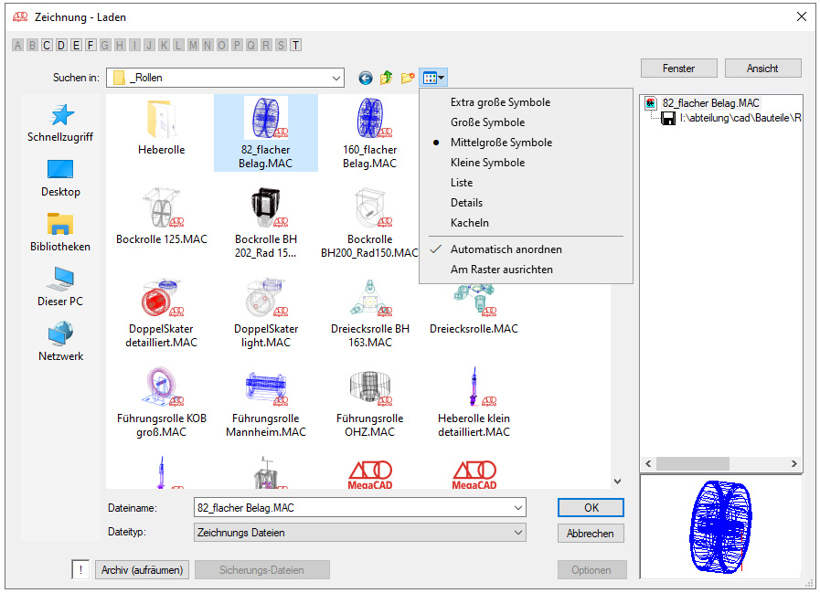

Hallo Gemeinde,
ich habe das Problem, daß in den o.g. Versionen die Vorschaubilder von mac und prt nicht angezeigt werden. Es erscheint nur das Megacadlogo.
Hat jemand eine Idee dazu ?

wie hast Du denn die Ansicht eingestellt?

Hallo, es spielt keine Rolle, welche Ansicht ich einstelle, es ändert sich Nichts

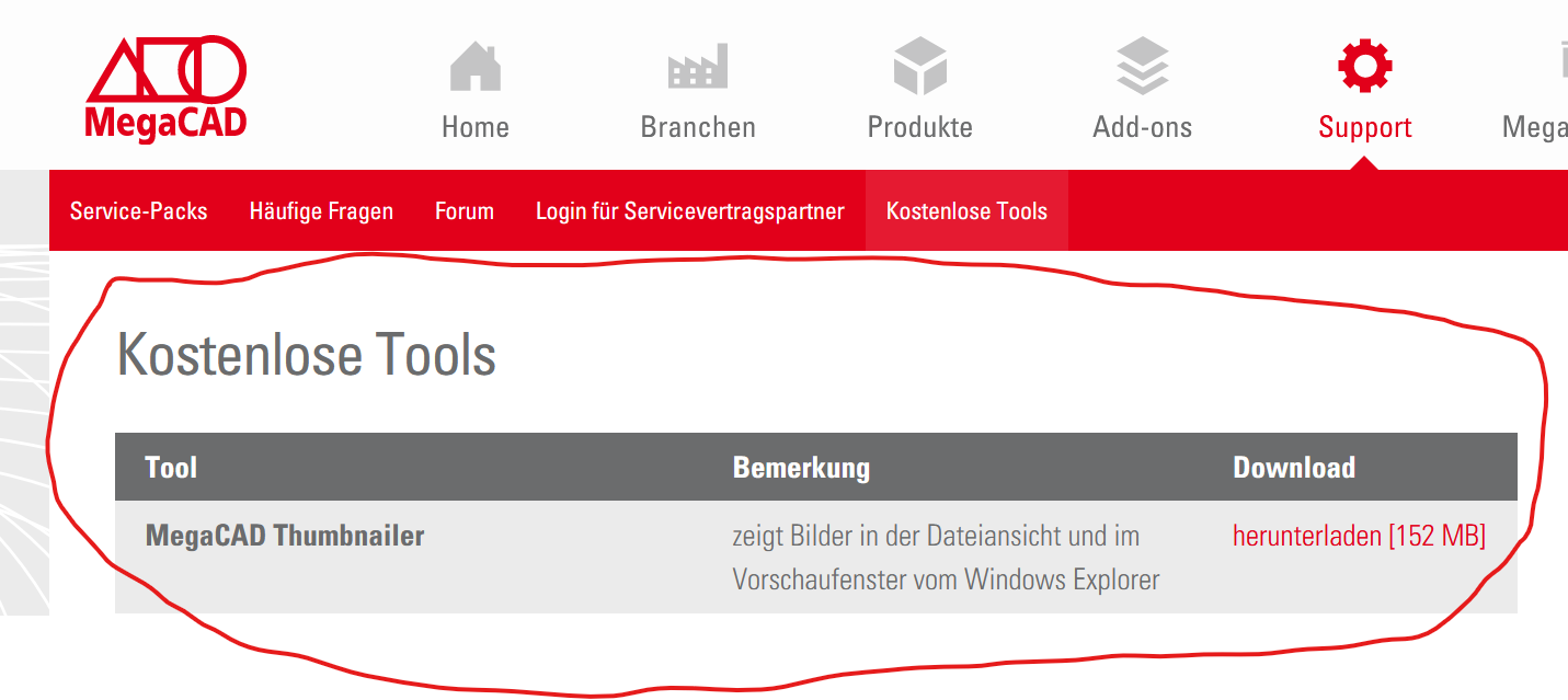

Hallo,schau doch mal im Anhang.
Vieleicht hilft dir dieses Tool

Hallo, Danke, habe ich auch schon installiert, ohne Erfolg.
Support weiß auch Bescheid, meldet sich hoffentlich bald.

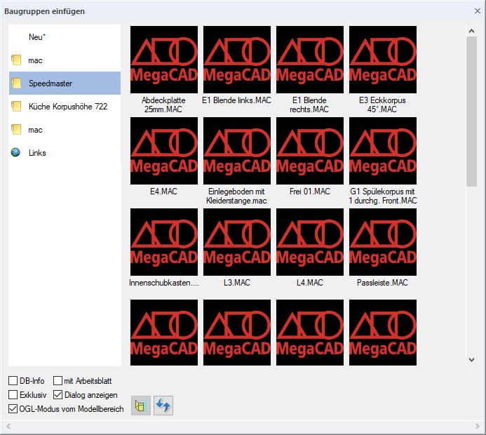

Hallo nochmal,
so sieht das bei mir aus.
Ihr könnt Euch sicher vorstellen, daß das nervt.

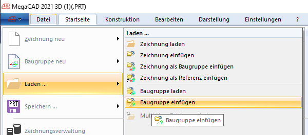

Du machst das über die Funktion "Baugruppe einfügen"...mit der Tracepartsverbindung (baugruppe1)?
Ich nutze 2018 und nicht die Fluent...platziere meine BG immer über "Baugruppe einfügen" mit dem klassischen Dateimanager (baugruppe2). Da hab ich alle Vorschauen...
Wie ist das bei Dir?
Was die Funktion mit dem seltsamen Taschenrechner-Icon soll weiß ich nicht, jedenfalls stürzt mir da MC nach drei Mausklicks ab.

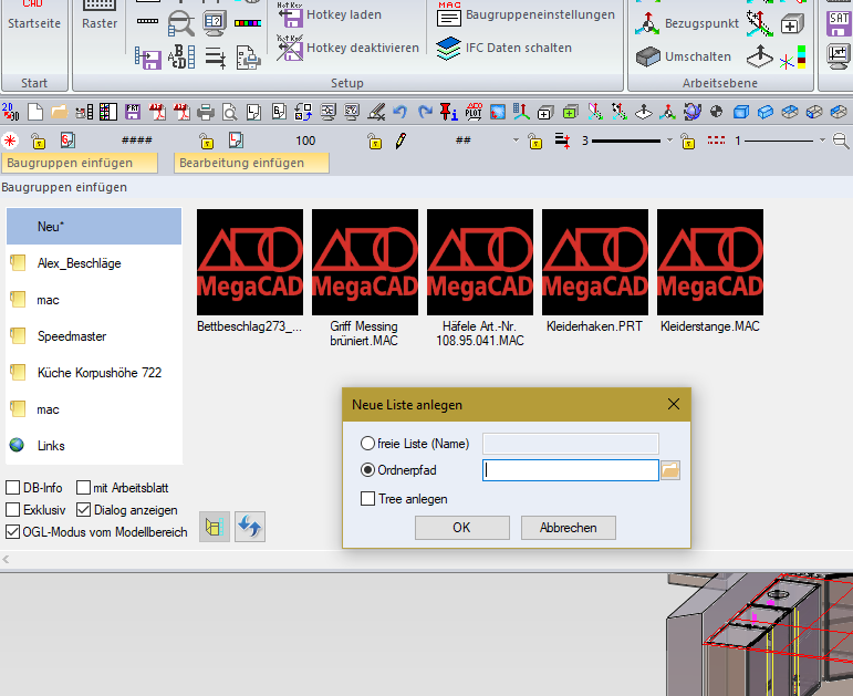

ja, na klar benutze ich das neue Icon, das ist genial:
Aber, leider nein, wenn ich es über den " alten " Weg mache, sehe ich auch keine Vorschaubilder.
So, nun zu der " neuen " Funktion Baugruppe einfügen:
Das Fenster öffnen
"Ordnerpfad" anwählen, rechts auf das Ordnersymbol klicken LM
Verzeichnis . mac Auswählen und darin einen Ordner, den Du benutzen willst auswählen
altern. kompletten Ordner .mac Auswählen, dann würde ich aber "Tree anlegen" anklicken
Nun siehst Du deine Baugruppen in dem Neuen Menü "Baugruppe einfügen"
Dieses Fenster kannst du in der Größe anpassen
Und das Beste:
Man kann das Fenster wie auch die Fenster "Bearbeitungen" und "Bearbeitungen einfügen" an die Bildschirmränder ziehen
Wenn Du hier die Pinnadel oben rechts aktivierst, hast Du ein drop down Menü
Dann fährst Du das Feld mit der Maus an, wählst die gewünschte Baugruppe an, hälst die LM gedrückt und ziehst die BG einfach in den Arbeitsbereich
Versuche das mal, damit wirst Du Spaß haben, da Du ja, vermutlich auch mit vielen Baugruppen arbeitest.
Viele Grüße vom Alex

Ha, ich nochmal,
jetzt hab ich es verstanden,
wenn MC bei Dir abstürzt, wenn Du dieses Icon benutzt, dann hat das evtl. Verbindung zu meinem Problem.
Laut Deinen Bildern nutzt Du doch die MC 2021 ?

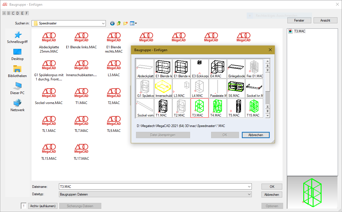

ich habe nochmal durch probiert:
Wenn ich den klassischen Weg gehe erscheint auch das Megacad Logo.
Wenn ich dann Ansicht auswähle, bekomme ich die Vorschau angezeigt.
Herzliche Grüße Alex

Auch eine neu erstellte prt oder mac wird ohne Vorschau angezeigt.
Es ist zum Mäusemelken, der Support hat bis jetzt auch keine Idee.
Wenn ich wenigstens wüsste, ob es ein MC, Windows oder mein Fehler ist, ging es mir schon besser.
Gibt es denn sonst Niemanden mit diesem Problem ???
Dann kann es ja nur an mir oder meinem PC liegen ?
Auf meinem Laptop funzt Alles.
Leute, bitte bleibt am Ball und äußert Eure Ideen, es ist am Ende was ganz Banales, was ich evtl. einfach grad nicht sehe.

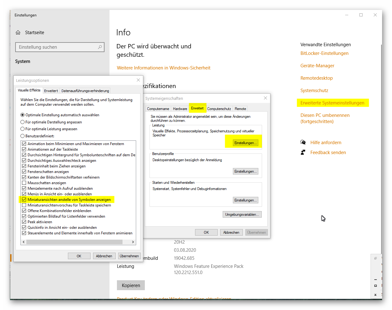

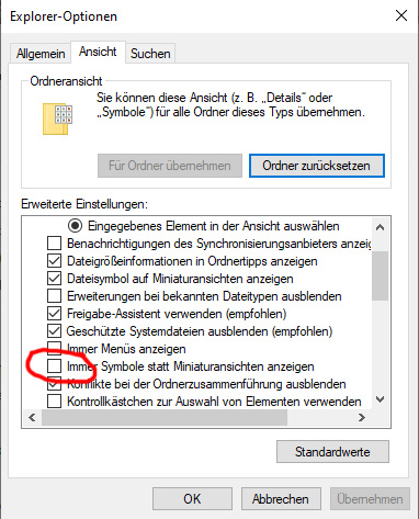

hast du da auch schon nach geschaut?
Oder bei der Datenträgerbereinigung mal die Miniaturansichten löschen.
Gruße Berdi

diese Einstellung kannte ich noch nicht, hat aber ebenfalls nicht zum Erfolg geführt, leider.
