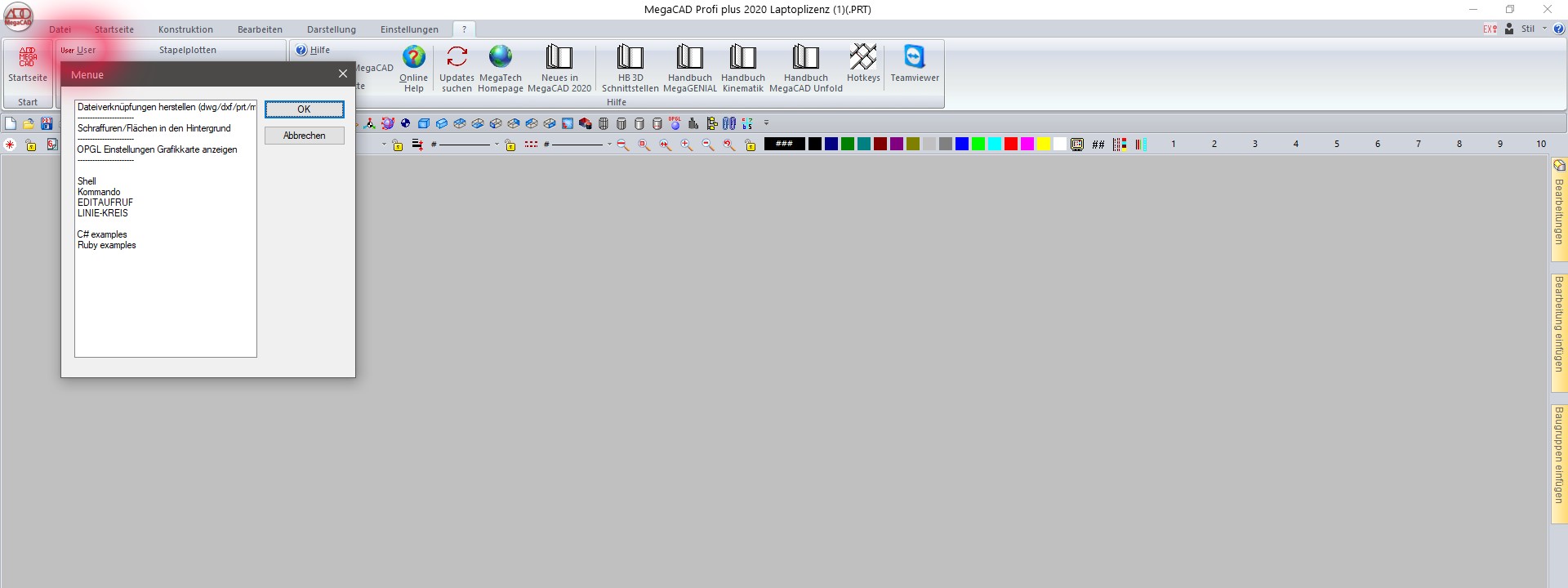

...in der Fluent versteckt sich der Menü-Punkt den Ulrich meint im letzten Abschnitt mit dem ? (siehe Anhang)
Hast Du schon einmal versucht den kompletten Tree abzuschneiden?
Bei mir hat das in einem ähnlichen Fall einmal geholfen. Ich würde das allerdings immer nur in einer Kopie der originalen Datei machen...
