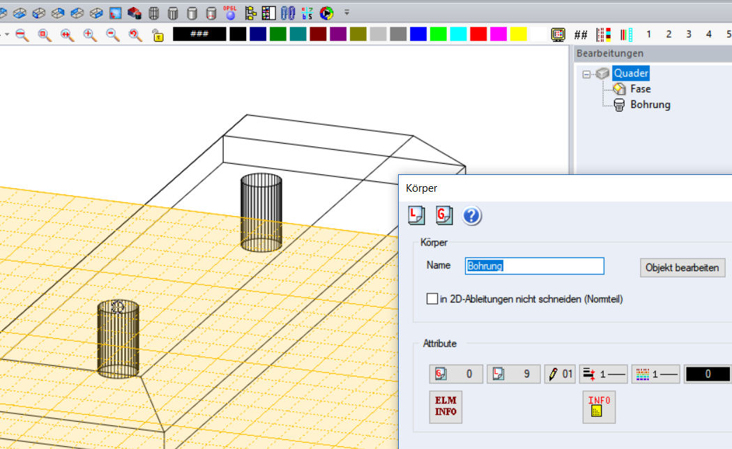

Guten Morgen euch allen,
mir ist aufgefallen, dass meine Körper (3D Modelle) unter Informationen immer den Namen bekommen der letzten ausgeführten Funktion.
Beispiel:
Ich erzeuge einen Quader und bezeichne ihn als Platte, Körper Name Platte.
Jetzt beende ich alle Funktionen.
Nun klicke ich auf den Quader und gehe über Information auf die Körpereigenschaften. Im Feld Name steht: Platte.
Schließe das Fenster Information. Jetzt Fase ich eine Kante über das Menü Fase. Funktion Beenden. Körper anklicken -> Information -> Körper Name: Fase. Fenster schließen. Nun setzte ich eine Bohrung in den Quader -> Funktion Beenden. Körper anklicken -> Information -> Körper Name: Bohrung.
Im FT erscheint mittlerweile wieder der Name: Quader. Aber die beiden Bearbeitungen heißen nun: Fase = Fase und Bohrung = Platte.
Dieses Verhalten ist nicht reproduzierbar aber liegt bei einer Wahrscheinlichkeit von 90%
Kennt jemand das Problem oder habe ich da einen Bock geschossen (Einstellungen z.B.)?
Gruß GAGÖMI

Hallo Gagömi,
das war schon immer so. Auf alle Fälle in der 2016 und 2017.
Es wird immer der Name der letzten Bearbeitung genommen.
Gruß Matthias

Guten Morgen MABI,
ist mir so nie aufgefallen! Weil in MC 2016 und MC 2017 war das im FT immer korrekt dargestellt, jetzt gibt es da Verwirrung!
Gruß GAGÖMI

Hallo Gagömi
Das Problem mit der willkürlichen Namenänderung im FT kenne ich auch schon aus den Vorgängerversionen.
Allerdings tritt dies sehr selten auf und lässt sich nicht reproduzieren. Deshalb habe ich es einfach ignoriert.
Außerdem weisen wir den Objekten im FT immer den Teilenamen händisch zu. Da spielt es keine Rolle, was MegaCAD da automatisch reinschreibt.
Gruß Matthias

Ja genau, reproduzierbar ist das nicht.
Auch ich vergebe Namen auch zu 90% im tree. Darum ist mir das wahrscheinlich bei der 16er und 17er nicht aufgefallen. Es ist nur seltsam dass MC (oder wer auch immer!) mir seit einpaar tagen alles durcheinander schmeißt.
Aktuell habe ich sehr große Probleme (siehe auch Darstellung Material bei Gewinde) mit MC. Kann es vielleicht mit der PATCH-Datei für die 18er zusammenhängen?
Gruß GAGÖMI

Also ich praktiziere es seit Jahren so, dass ich die neue Version parallel installiere und erst einmal noch mit der alten Version arbeite. Die Neue nehme ich nur zum Testen und Einstellen.
So ab März mit dem zweiten ServicePack sind die kleinen Anfangs-Bugs beseitigt und die neue Version wird frei gegeben.
