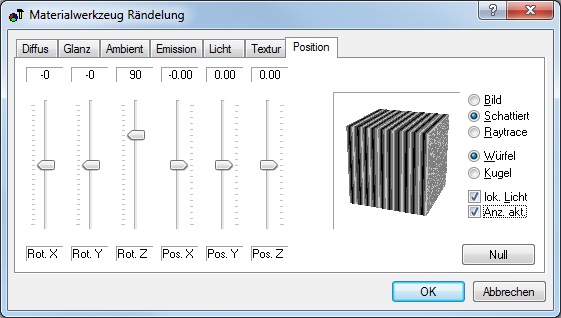

kann mir jemand sagen wie ich im 3D eine Rändeloberfläche und eine Gewindedarstellung hin bekomme.
Wollte das über OpenGl und der "Oberflächen-Material" einfügen.
Habe aber keine Vorgaben.
Danke vorab!

erstellt am: 08. Mai. 2015 12:11    Editieren oder löschen Sie diesen Beitrag!  <-- editieren / zitieren -->   Antwort mit Zitat in Fett Antwort mit kursivem Zitat    Unities abgeben: 1 Unity (wenig hilfreich, aber dennoch)2 Unities3 Unities4 Unities5 Unities6 Unities7 Unities8 Unities9 Unities10 Unities Nur für Svenna 10 Unities + Antwort hilfreich
Hallo Svenna,
ist nur eine Einstellungssache.
Schau das Bild
Gruß Peter

erstellt am: 10. Mai. 2015 17:37    Editieren oder löschen Sie diesen Beitrag!  <-- editieren / zitieren -->   Antwort mit Zitat in Fett Antwort mit kursivem Zitat    Unities abgeben: 1 Unity (wenig hilfreich, aber dennoch)2 Unities3 Unities4 Unities5 Unities6 Unities7 Unities8 Unities9 Unities10 Unities Nur für Svenna 10 Unities + Antwort hilfreich
Randelschraube_DIN_653.MAC
Hallo Svenna,
Sie können das Material für die Gewindedarstellung MCGewB verwenden (mit dem Pfeil
nach links kopieren), unter einem neuen Namen speichern (hier Rändelung) und dann modifizieren.
Die Änderungen auf der linken Seite wirken sich nur auf das aktuelle Modell aus.
Wenn Sie das Material "Rändelung" mit dem Pfeil nach recht kopieren, dann wird damit die STANDARD.MSL erweitert.
Wichtig: die Namen MCGewBund MCGewWsind für Gewindebohrungen und Wellen (Außengewinde)
reserviert und diese Materialien sollten (dürfen) nicht verändert werden.
Sie müssen jetzt noch die Größe der Textur von -2 auf 10 ändern.
(die negativen Werte sind für die Darstellung von Gewinden reserviert)
und dann die Position um 90° um die Z Achse rotieren.
(Tipp: Das Schieberegler kann auch mit dem Mausrad oder den Cursortasten bewegt werden)
Jetzt können Sie das neue Material der Zylinderfläche der Rändelschraube zuordnen
(nicht dem ganzen Körper)
Gruß - VHR
