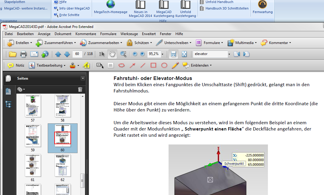

Da hätte ich gleich eine Frage - was ist das für ein Dings "Fahrstuhl- oder Elevator-Modus"...

Moin,moin,
wenn Du bei der Punktauswahl (im 3D) z.B. Mittelpunkt shift drückst...
Merkt er sich diesen als Bezug. Der Mittelpunkt (z.B) den Du dann wählst ist lotgerecht dazu.
Das ist dann der Punkt mit dem du zeichnest.
Somit brauchst Du nicht immer eine Arbeitsebene verschieben oder Punkt auf Arbeitsebene anwählen.
Hoffe das ist so gut erklärt...pobier es mal aus....

Hallo Thomas,
und hier: Anhang - Hilfe "Neues in 2014" schön mit Bildchen beschrieben.
Gruß Matthias
