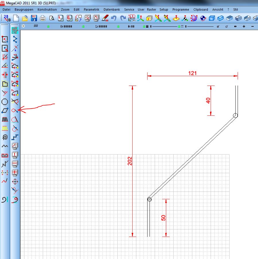

ich möchte gerne ein Blech biegen, so wie es in der Abbildung dargestellt ist. Die vorgegebenen Masse habe ich eingegeben, sie sind grün gezeichnet. Da das Blech die Dicke von 3 hat (wie oben und unten bereits definiert) müssen die beiden schrägen Linien in der Mitte parallel verlaufen und einen Abstand von 3 haben. Daraus müssten sich dann die Radien und Bogenlängen ergeben, die ich nicht definiert habe.
Ich hab viel rumprobiert, konnte aber nicht herausfinden, wie man das Programm dazu kriegt, die beiden schrägen Linien in einem Abstand von 3 parallel verlaufen zu lassen.
Wie zwinge ich das Programm dazu, die Linien parallel zu kriegen ? Wie gebe ich dann das Maß 3 an ?
Danke für Eure Hilfe

nimm deine Grundkonstruktion ohne die schrägen Linien. Zeichne um den "oberen" Endpunkt (der mit 40mm) einen Kreis R=3mm. Nun kannst du mit dem Befehl Linie-TangenteKreis eine Linie von deinem "unteren" Endpunkt (der mit 50mm) an den Kreis zeichnen. Jetzt noch 3mm versetzen und verrunden und fertig.
Gruß  Mario
Edit: Sorry, hab das Parametrik überlesen. Da kenn ich mich gar nicht aus.

Servus,
nur ist das Ding dann so parametrisch wie ein Streichholz das nicht brennt
Nach meiner Meinung ist das "einfach" nur mit der Funktion "Kontour mit gleichem Abstand" erstellbar. Alles andere ist relativ kompliziert.
Hab mal eine Lösung dran gehängt.
Steffen

zuerst einmal danke für Eure Antworten. Leider krieg ich die Datei "canuma.zip" in meinem Programm MegaNC 2013 bzw. dem MegaPara 2013 nicht auf.
Desweiteren konnte ich die Funktion "Kontur mit gleichem Abstand" nicht finden. Wo find ich die Funktion ?
Ich hab auch einige Erfahrung mit Catia. Ich möcht jetzt nichts falsches sagen, aber ich glaub, damit wäre die Lösung ein Kinderspiel. Soweit ich das in Erinnerung habe, könnte ich die Kontur einfach so zeichnen, wie ich das gemacht habe und dann die beiden Linien anklicken und die Bedingung Parallelität festlegen. Dann noch den Abstand 3 angegeben und Catia errechnet die restliche Konstruktion. Wenn MegaCad extra diesen Parametrik-Aufsatz hat, dann müsste es doch möglich sein, dem Programm zu sagen, dass die Linien parallel sein sollen.
Für meine Anwendung wäre es schon ganz schön, wenn es möglich wäre, die Kontur so zu zeichnen, wie ich es in der Datei des Start-Posts gemacht habe. Denn das Blech soll einmal an der rechten Seite gebogen werden mit einem scharfen Knick genau in der Höhe 50 und dann soll es oben in der Höhe von 40 gebogen werden auch mit scharfem Knick ohne Radius.
Ich muss mir die Sache auch noch mal anschauen, ich glaube, dass ich das irgendwie hinkriegen kann, wenn ich das manuell eingebe, also mir alle Geometrien klarmache und dann das ohne Parametrikmodul zeichne, vielleicht unter Verwendung von Hilfslinien oder so, wie Mario es gepostet hat.
Nur wundert es mich, dass man das mit der Parallelität von Linien nicht so machen kann wie in Catia.
Bitte nochmal um Eure Kommentare.

nun wollte ich auch die Variante von Mario probieren und scheinbar fehlt der Befehl, den Mario benutzt hat. Ich hab im Bild meine Menüleiste gezeigt und daneben die von Mario. Vermutlich liegt das daran, dass ich MegaNC benutze und nicht MegaCAD (ich war auch im 2D-Modus, da gabs das Symbol auch nicht) ? Auch im "Setup-> Menü belegen" konnte man das Symbol nicht finden.

an Alle: Nochmal zu dem Menü, das ich im Screenshot oben gepostet habe: Die Funktion Linie-TangenteKreis, die Mario mir empfohlen hat, konnte ich nicht finden. Jetzt wollte ich gerade einen einfachen Winkel zeichnen und musste feststellen, dass ich den auch nicht gefunden habe.
Kann mir jemand sagen, ob diese Funktionen in MegaNC definitiv fehlen ?

Hallo canuma,
ich kenne die NC nicht. Aber es ist ja eigentlich eine Erweiterung und die normalen Funktionen von MegaCAD sollten vorhanden sein.
Wie ich sehe arbeitest du noch mit der klassischen Oberfläche. Schalte doch mal zum Versuch auf die Fluentoberfläche und schaue im Linienmenü nach.
Ansonsten gibt es noch die Möglichkeit eine andere neutrale Umgebung laden. Im Metallmenü habe ich auch Symbole die ich in der Unfold nicht vorhanden sind. Deshalb habe ich mir eine eigene Mixumgebung geschaffen. Damit die Symbole sichtbar zum laden bleibe, habe ich unter Funktion bearbeiten den Haken auf dauerhaft gesetzt. Dann das Symbol aus der Tab unter der gewünschten Kategorie mit der Maus gezogen. Anschließend meine eigene Umgebung geladen und mit Menü belegen das Symbol auf die jeweilige Spalte gezogen und gespeichert.
