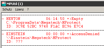

Ich möchte in unserem Netz gern die "Floating Lizenz" verwenden, also hab ich auf dem Server (Einstein) den Lizenzmanager installiert und die Lizenz von MegaCAD importiert.
Auf dem 1. Arbeitsplatz (Darwin) funktioniert MegaCAD 2013 wunderbar, im Lizenzmanager auf Einstein sehe ich, dass die Lizenz benutzt wird, bzw frei ist, wenn auf Darwin MegaCAD nicht gestartet ist.
Auf dem 2. und 3. Arbeitsplatz dagegen bekomme ich beim Start von MegaCAD "Softwareschutz Fehler Nr. -208". Einen Screenshot vom lokalen Lizenzmanager hab ich angehängt.
Was mach ich also falsch?
Vielen Dank schon mal für Eure Hilfe.

Antwort vom Support von Megatech
Mit dem MegaCAD  Lizenzserver ist ab Server 2008 R2 keine Mischbetrieb von Windows XP und WIN7/8 möglich
wenn auf den Arbeitsplätzen 2 und 3 Windows7 installiert ist, muss der lokale Dienst „Megatech Protection Service“ ein Anmeldekonto zugeteilt bekommen, das auf dem Server im MProtect Zentralverzeichnis über Schreib Lesezugriff verfügt.
Ich hab jetzt ein extra Domänenkonto eingerichtet, dass nur dazu dient auf den Arbeitsplatzrechnern diesen Dienst zu starten.
