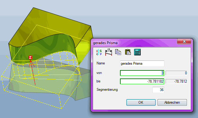

Hallo zusammen
Ist ein gerades Prisma mit Auswahl Fläche mit Spline nicht möglich?
Der eine Teil geht mit Auswahl Fläche, beim unteren bekomme ich nach der Auswahl
und auf OK bekomme immer eine Fehlermeldung
Besten Dank für einen Tipp
TOM
[Diese Nachricht wurde von Thömse am 11. Apr. 2011 editiert.]

Hallo Tom,
seit dem letzten SP geht es eigentlich ganz gut.
Manchmal gibt es Probleme bei Flächenauswahl und in Verbindung mit anderen Linien.
Dann helfe ich mir in dem ich die Spline in eine Polylinie umwandle.
Damit hat es bisher immer funktioniert.
Wähle nicht zu viele Zwischenpunkte beim Spline sonst rechnet er zu lange.
Gruß Matthias

Grüezi Matthias
Besten Dank für Deine Tipps.
Komisch ist, dass die Auswahl mit einem Konturzug funktioniert
Mit weniger Zwischenpunkten hat mein Beispiel auch nicht funktioniert

Hallo Thömse,
ich habe es nachvollzogen und an die Entwicklung gegeben.... da wurde etwas am AreaModus verändert
