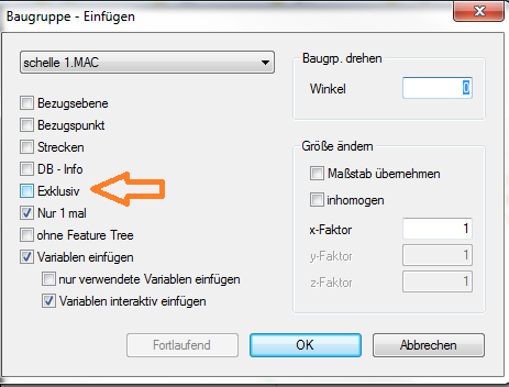

Ich hab ein großes Problem. Wir haben eine große Anlage, die aus mehreren Bauteilen besteht. Um die Bearbeitung leichter zu machen, haben wir Bauteilgruppen-Zeichnungen als Referenzen eigefügt. Das klappte sehr gut.
Nun muß ich in dieser Gesamtzeichnung einen Teil verschieben, aber immer wenn ich das tue, speicher und später wieder öffne, springen die Bauteile wieder in die alte Position zurück!!
Kann ich dieser Referenzen auflösen, ohne die Untergruppen aufzulösen?
HILFE!!

Hallo 3D-Master
Ich hab das auch öfters... ist aber kein Problem.
Knackpunkt hierbei ist das die eingefügte Baugruppe (Referenz)als solche selektiert wird.
Hierzu beim anklicken der Baugruppe in der Liste ganz nach oben gehen und dort die Referenz anwählen (siehe Bild).
Dadurch wird der Einfügepunkt der Referenz mitverschoben und ist auch beim nächsten Mal noch dort.
Werden nur die einzelnen Geometrie-Elemnte selektiert, bleibt der Einfügepunkt wo er war und beim nächsten Mal ist die Änderung dahin.

@3D-Master
Unter Bearbeiten _ DB-Imfo kannst du deine Baugruppen auflösen. Beim Auflösen wirst du gefragt "Unterbaugruppen auch" dort antwortes du nein und damit bleiben die Unterbaugruppen erhalten.
@Wolfgang
Da gibt es mehrere Möglichkeiten. Einmal die Baugruppe exclusiv einfügen,
Oder immer in eine Gruppe oder Layer legen und diesen dann sperren.

Ich habe jetzt selbst auch noch etwas herausgefunden!
Wenn man bei DB-Info sich den Tree Anschaut, kann amn sehen, dass die Exclusiven Referenzen mit einer Diskette mit rotem EX angezeigt werden. Es macht zwar etwas Arbeit, aber wenn man jede exklusive Referenz anklickt und dann auf der rechten Seite das Feld "Exclusiv" anklickt, fragt das Program "Exclusiv Ja, Nein, Abbrechen". Wenn man dann auf "NEIN" klickt ist die Referenz nicht mehr exclusic und kann duaerhaft verschoben bzw. geändert werden.
*Hurra ich habs*

Hallo 3DMaster,
wenn du von vornherein weißt, dass du die Baugruppe nicht exklusiv brauchst, dann nimm das Häkchen im Einfügefenster raus.
