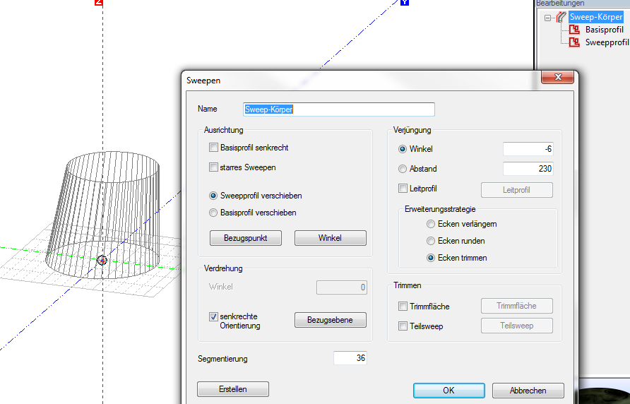

erstellt am: 23. Mrz. 2010 11:50    Editieren oder löschen Sie diesen Beitrag!  <-- editieren / zitieren -->   Antwort mit Zitat in Fett Antwort mit kursivem Zitat    Unities abgeben: 1 Unity (wenig hilfreich, aber dennoch)2 Unities3 Unities4 Unities5 Unities6 Unities7 Unities8 Unities9 Unities10 Unities Nur für JWiegand 10 Unities + Antwort hilfreich
Hallo JWiegand
Sweepen: Basisprofil Kreis D=262; Sweepprofil Linie x=25; y=0; z=230
Verjüngung: entweder rechnerisch oder zeichnerisch ermitteln von 262 auf 212 (ca.6°)
sonstige Sweepeinstellungen siehe Bild

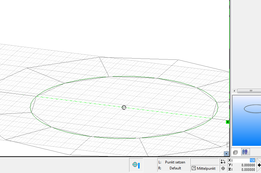

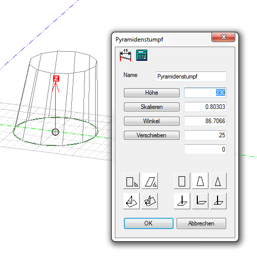

Pyramidenstumpf: Basisprofil Kreis D=262 (oder 212) Profil anklicken dann x=106; y=0; z=0 Enter (siehe Bild1),
dann x=25; y=0; z=0 Enter, dann x=0; y=0; z=230 Fenster siehe Bild2 ok.
Ich hoffe das war verständlich. Gilt natürlich für eingestellte Arbeitsebene gemäß Bild.
