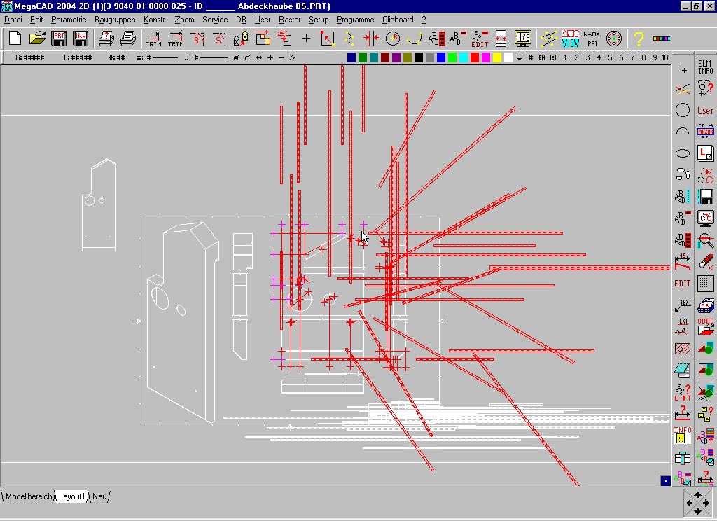

Hallo MegaCAD´ler,
ich bekomme vom Kunden die angehängten DXF-Daten (Soweit ich weiß mit Inventor erstellt). Mit der Version MC2004-2D Rev. 20.04.01.15 ist der Modellbereich OK aber im Layout 1 herscht ein komplettes Chaos das nicht viel mit einer Zeichnung gemeinsam hat. Mit der evolution II liegt der richtig umgewandelte Layoutbereich mitten auf dem Modell und ich muß mühsam die Teile auswählen und verschieben. Warum wird der Layoutbereich im 2004 so schlecht konvertiert wenn es mit der evo II doch funktioniert hat?
Oder gibt es wieder ein neues SP? Da hab ich noch nicht nachgeschaut.
Wer weiß Rat?

Hallo Herr Wiegand,
könnten Sie vielleicht einen Screenshot anhängen?
Ich sehe kein Chaos im Layoutbereich.
Anbei mal meine mit der gleichen Revision importierten Dateien.

erstellt am: 27. Feb. 2004 13:10    Editieren oder löschen Sie diesen Beitrag!  <-- editieren / zitieren -->   Antwort mit Zitat in Fett Antwort mit kursivem Zitat    Unities abgeben: 1 Unity (wenig hilfreich, aber dennoch)2 Unities3 Unities4 Unities5 Unities6 Unities7 Unities8 Unities9 Unities10 Unities
Hier der Screenshot der MC2004-2D
ist das kein Chaos?

MegaCAD 3D, AutoCAD. Jeweils aktuelle Versionen
erstellt am: 27. Feb. 2004 13:17    Editieren oder löschen Sie diesen Beitrag!  <-- editieren / zitieren -->   Antwort mit Zitat in Fett Antwort mit kursivem Zitat    Unities abgeben: 1 Unity (wenig hilfreich, aber dennoch)2 Unities3 Unities4 Unities5 Unities6 Unities7 Unities8 Unities9 Unities10 Unities Nur für JWiegand 10 Unities + Antwort hilfreich
DXF02.zip
das ist wohl wahr.
Haben Sie meine Dateien schon mal betrachtet?
Bei Ihnen stimmen scheinbar die Texteinstellungen nicht.
Entweder ist ein falscher Font oder aber ein zu großer Textabstand eingegeben.
Ich stelle mal mein Import-Profil zur Verfügung und einen Sreenshot meines Versuches.

@wiegand,
habe z.Zt. keine Idee, außer vielleicht Betriebssystem? Unter WIN 98 scheinen mehr Probleme mit Schriften aufzutauchen.
@muecke
screen = Bildschirm, shot = Schuß
Zusammen "Schnappschuß" vom Bildschirminhalt. Da kann man verschiedene Fensteroptionen einstellen und anschließend als Bitmap/JPG o.ä. abspeichern

Hallo Pauline,
Die Schriften sind aber doch Vektor-Schriften aus MegaCAD und keine Windows-Schriften. Ich würde gerne auch auf XP umsteigen - aber da hab ich mit anderen Programmen noch viel mehr Probleme.
Vielleicht hat man bei Megacad ja noch eine Idee warum auf verschienenen Rechnern unterschiedliche Konverter-Ergebnisse rauskommen.
Trotzdem Danke bis hier und schönes Wochenende.
Gruß, JWiegand

Hallo Herr Wiegand,
die Datei wurde doch im ACAD erstellt. In der Datei vorhanden sind Schriften wie ARIAL, AIGDT(?), TimesNewRoman usw. Das sind fast alles Windows-Schriftarten.
Aber das ist vom Prinzip her auch egal, außer bei der Umsetzung von Sonderzeichen. Nach den letzten Konverter-Problemen hier im Forum scheint es mir, als wenn diese enormen Lücken zwischen den Buchstaben nur unter WIN98 (lt. Mücke auch ME?) auftreten.
Da ich diese Betriebssysteme auch nicht zur Verfügung habe, muß ich mich wohl an dieser Stelle ausklinken.
Es bleibt wohl nichts anderes über, als einmal über den ganzen Bildschirm die Textattribute zu editieren. Das ist ja gottseidank auch kein Riesenaufwand, aber trotzdem lästig.
Ein schaufelfreies Wochenende noch,
P.S. auch ich hoffe, daß es bald aufhört zu schneien. Sonst brauche ich das ganze WE um mein Auto für den Nachhauseweg freizuschaufeln.

Hallo Pauline
das mit dem Editieren geht ja auch beim Text. aber das ganze rote Chaos sind Maße und die stehen dann nach dem Editieren einen halben Meter vom Maßpfeil entfernt.

Sehr geehter Herr Wiegand,
Sie haben Recht - Windows 98 liefert unter bestimmten Umständen falsche Werte für die Textbreite zurück. Wir prüfen, ob und wie wir diesen Fehler von Windows 98 abfangen können.
Wir entwickeln MegaCAD auf den aktuellen Windows Versionen (XP und 2000) Wir empfehlen allen MegaCAD Anwenden, ebenfalls diese professionellen Betriebssysteme zu nutzen.
