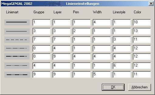

wir an der Schule haben die neuesten CDs von PowerParts bekommen.
Diese Norm/Kaufteile wurden installiert.
Aber irgendwie klappt es nicht so recht mit dem Einstellen der Linienfarben und Layern.
Hat hier jemand Erfahrung mit PowerParts und MegaCAD ?
Würde mich sehr über Tipps freuen.

Bei uns ist noch ein Element MegaGenial dabei, in dem kann man die Linienfarben / -Stärken einstellen, so wie man sie haben möchte (siehe beigelegte Bilder).
In PartSolutions unter dem Menü Extras/Einstellungen/Farben kann man zwar auch Farben und Linienstärken einstellen, die haben aber (warum auch immer) keinen Einfluss auf die einzufügenden Teile.
