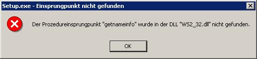

ich versuche seit einigen Tagen dn Viewer von AutoCad zu installieren! Leider ohne erfolg, es kommt immer diese Mitteilung!
Weis jemand was man da machen kann? Die von AutoCad sind nicht besonders kooperative!
Ein anderer Viewer würde es auch tun! Nur muss es Freeware sein und dwg Dateien konvertieren können und auf Deutsch wäre nicht schlecht!
Hoffe jemand hat hier ahnung und hilfe mir!

gehe ich recht in der Annahme, dass Du versuchst, den TV 2011 auf einem Windows 2000 SP4 zu installieren? -> Das ist zumindest nicht offiziell unterstützt.

Versuch im www eine (viel) ältere Version des TV zu ergattern, ich glaub, der hieß früher mal "TrueConvert").
Alternativen:
Dassault hat z.B. den eDrawings-Viewer, der kann meines Wissens nach ebenfalls dwg, ob er sie jedoch ändern ("koonvertieren") kann, weiß ich nicht, mußt Du testen.

du gehst recht in deiner Annahme! Und warum sagen die sowas nicht!! Arrrr
Da hätte ich noch den Admin drangesetzt! Danke für den Hinweis!
Habe mal die beiden anderen Möglichkeiten versucht, TrueConvert klappt leider nicht weil das anscheinen eine e-drawing Datei ist! Zumindestens kann ich sie mit e-drawing einlesen!
Aber leider muß ich ja auch noch etwas daran ändern!
Und daraus bekomme ich die nicht konvertiert!
Haste noch eine Idee?

doch, doch, sagen sie schon, der Name der Datei ist vielleicht zu abwegig: System Requirements (pdf)
Versteh ich jetzt nicht, hast Du nun eine dwg oder nicht? Ein link zum download des TrueConvert wär übrigens nett, den hatte ich nicht zur Hand und vielleicht stolpert mal ein googler über diesen thread :-)
Ich weiß, man tut es nur ungern, aber wie wär denn wirklich mal ein update des OS? Wir sind 4 Versionen weiter, Du wirst zunehmend mehr Probleme bekommen mit Deinem WIN2000...
Ansonsten weiß ich leider auch nicht weiter, wenn ich eine dwg bearbeiten will, nehm ich keinen viewer.
Schau vielleicht >> hier << nochmal durch, ob da was bei sein könnte.
Zur größten Not nimmt man sich ne 30-Tage Testversion vom großen ACAD und macht's damit. Das ist natürlich keine Dauerlösung, aber überbrückt die Zeit bis cheffe ( )  einsieht, dass man aufrüsten muß

>> Ich habe eine Datei mit der Endung dwg! Diese habe ich bis jetzt nur mit e-drawing öffnen können!
Weil ist wohl in 3D erstellt worden!
Der Arckiteckt hat es jetzt auch im 4 Anlauf geschafft mir die Datei in einer für mich lesbaren Konvertierung zuzusenden
Er hat endlich den _SaveAs-Knopf (oder bei ACA den exporttoautocad) gefunden und es direkt in R14 abgespeichert?
Wahrscheinlich kann TC das deshalb nicht, weil es zu einer Zeit programmiert wurde, in der man noch nicht an das Format AC1024 dachte ;-) eDrawings dagegen ist neuer und kann dementsprechend das neue Format lesen.
Mit 3D oder nicht hat das ersteinmal nichts zu tun. DWG (und auch DXF) kann 3D, auch früher schon.
Und damit kommen wir zu Thema OS:
OS = OperatingSystem = Betriebssystem
Wenn Du Dich dazu entschließt, dieses zu erneuern, kannst Du den TrueView installieren und hast somit wieder ein Autodesk-Produkt (Format dwg = Autodesk), welches auch neueste dwgs öffnen und konvertieren kann.
Nachteil des neuen OS: Darauf wird Dein ACAD 14 nicht laufen (evtl. mit unendlich viel Trickserei aber dafür dann wieder ohne Adesk-Segen). Du machst also derzeit zwar alles richtig, was OS <> CAD angeht, stehst aber vor der Tür, wenn Du Dateien von fremd bekommst, die nicht in einem Format kommen, was Du selbst bearbeiten kannst.
-> einen Tod mußt Du leider sterben: Entweder Du quälst Dich weiter mit der Konvertiererei oder Du mußt ein paar Euronen in die Hand nehmen
Bedenke dabei auch, dass Dir niemand garantieren kann, dass bei der Konvertierung (Runterspeichern) wirklich alle Daten so ankommen, wie sie ursprünglich mal waren. Und Du selbst kannst es ja nicht überprüfen. Ich weiß nicht, ob ich dieses Risiko eingehen würde.
Meine Empfehlung daher: update.
Auch wenn es sich grad so anhört: Ich gehe nicht leichtfertig mit fremder Leut's Geld um, ich weiß, wie teuer software ist.
Nur muß man evtl. in einer stillen Stunde Kosten <> Nutzen abwägen. Sprich doch auch mal mit einem Händler über das Thema Subscription. Vielleicht rechnet sich das für Dich. Vielleicht kommst Du aber auch wieder > 4 Jahre hin mit WIN7/ACAD2011.
Oder Du läßt den alten Rechner mit altem ACAD so, wie er ist und stellst Dir nen kleinen neuen mit neuem OS und TV daneben, kannst wieder selber konvertieren und mit dem neuen ACAD warten, bis wieder Kohlen im Töpfchen sind.

Angeblich kann es helfen, die besagte C:\winnt\system32\WS2_32.dll von der Windows-CD neu zu installieren. Es gibt da auch noch so eine C:\winnt\system32\dnsapi.dll
Online kann man einiges zu diesen Dateien finden, die Ursache dafür sind, daß neuere Programme nicht auf alten Windows-Versionen laufen. Eventuell gibt es auch Patches, aber ich habe noch nichts davon ausprobiert und wäre auch extrem vorsichtig mit so etwas.
Die Idee von Rübe mit dem Zweitrechner finde ich sehr gut. Da kann man dann auch mal eine Testversion vom neuesten AutoCAD installieren und dem Chef zeigen, was er verpaßt

Eine Win XP Pro x32 Lizenz gibt's z.B. in der eBucht nachgeworfen. TV2011 und mehr oder minder alles andere Wichtige läuft auf XP Pro weiterhin problemlos... und die Treiberversorgung ist nach wie vor ungeschlagen.
Um DXF/DWG-Daten (max. v2007) zu konvertieren, kann man ggf. den freien und batchfähigen 'Teigha File Converter' (vormals 'EveryDWG') verwenden.
Um die Version von DXF/DWG-Daten bequem (d.h. ohne Editor) zu ermitteln, kann man unser freies Tool 'DXF/DWG Version' verwenden.
