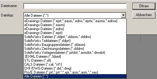

Bei Solidworks kann man den kostenlosen eDrawings-Viewer downloaden, beinhaltet neben SWXSolidWorks-Formaten auch ProE, DWG, DXF und auch STP.

Original erstellt von elearning24.biz:
...eDrawings-Viewer downloaden, beinhaltet neben SWX-Formaten auch ProE, DWG, DXF und auch STP...
Das muss wohl 'ne Spezialversion sein
Meine kann nur das was im Anhang zu sehen ist.

Mein eDrawings2009 kann definitiv auch kein STP bzw. STEP-Format viewen.
Eine neuere Version ist offensichlich noch nicht verfügbar (habe gerade nachgesehen).
Wie (mit kleinem Tippfehler) geschrieben, habe ich den "Vari CAD Viewer" gefunden. Der ist halt nur von der Bedienung her ziemlich umständlich.

Sorry, habe STP mit STL verwechselt, brauche wohl eine neue Brille.
